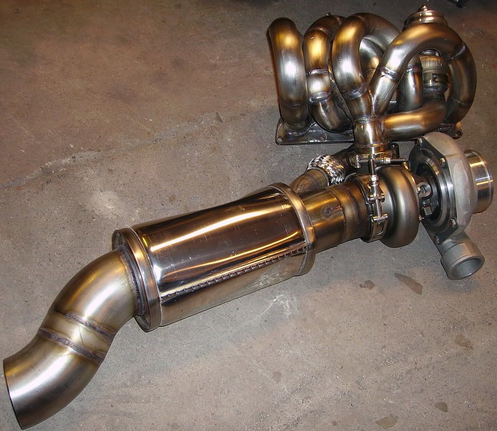

oj oj oj vad fina delar
vad är tänket med det långa grenröret? sitter inte wg
lite lågtrycksvänlig?

Sjukt snyggt!!!!!!!!!!
Det är 'samma setup' som på min lille kadett =) =) =)
Wastegaten sitter väl i kollektorn?
Kanske bitvis i det raka(böjda) röret innan turbon?
Funkar asbra iaf kan jag ge medhåll på
edit: en bild så de som inte sett kan se

Overkligt fina saker!
Riktigt kul att se att ni lägger ner er och gör saker med finess och funktion.
Spännande avgashus på turbon, svetsat ihop?
Vågar man fråga vad turbon är in i mm?

mycket fina hantverk, helt overkligt för oss vanliga hemma mekare
det va ganska långa grenrörs pipor för de varvtal ni åker? räknar ni och kör på andra pulsen istället för den vanligare tredje eller känns det bara rätt den längden?
turbon såg helt otroligt fin ut vad väger den och är måtten hemliga eller?

Tack. Det är svårare att kontrollera laddtryck på en mettismotor, så därför sätter vi wastegaten där den är effektivast.Martin H skrev:oj oj oj vad fina delarvad är tänket med det långa grenröret? sitter inte wg

Det är räknat till andra pulsen. Runt 9000rpm ,följdaktligen en bit kortare en ett Super 2000 rör. Tror det ser lite längre ut
på bild en vad det är. Turbon väger 18,5kg, org väger den 36kg. Det är en 98mm ind.

intresant att ni går på andra pulsen vad är fördelarna med det tror ni? starkare puls?
super 2000 vist är det sugmotor rally bilar? kör de med andra pulsen också nuförtiden?
berätta mer om insuget det såg ju sjukt ut hur många delar är det byggt i och så?

Super 2000 = STCC, Ju tidigare puls, desto högre amplitud.Jens Gustavsson skrev:intresant att ni går på andra pulsen vad är fördelarna med det tror ni? starkare puls?
Insuget är billettfräst i 2 delar (sanslöst materialspill) och är också tänkt att stämma av vid
samma varvtal.

Är det ett garret kompressorhjul? Och vilket turbinhjul använder du?
Snyggt insug, bra med sprängblock, man vill inte spräcka en sådan skönhet.

Beräknar du turboavgasgrenrören likadant som suggrenrör?

h e l v e t e vilka fina grejor ni gjort!! Bara värst =)
Är avgashuset också i billet eller är det modifierat gjutet?

Man kan inte annat än att häpna, fantastiskt vackert!
Avgashuset ser ut att vara billetfräst i två halvor och sedan ihopsvetsat?
Iof kan man väl svetsa i gjuta, rostfria legeringar också.

Tack, Det är en BW S500 inga Garrett prylar här....robban skrev:Är det ett garret kompressorhjul? Och vilket turbinhjul använder du?

JaErland Cox skrev:Beräknar du turboavgasgrenrören likadant som suggrenrör?
Erland
Tack. Huset är cnc fräst i billett rostfritt.Henrik Braun skrev:h e l v e t e vilka fina grejor ni gjort!! Bara värst =)

Det är inga fel på fantasin iaf:)
Intressant att ni stämmer av på andra pulsen, den är ju starkast.
Skall bli kul att se denna motorn smiskas sen
