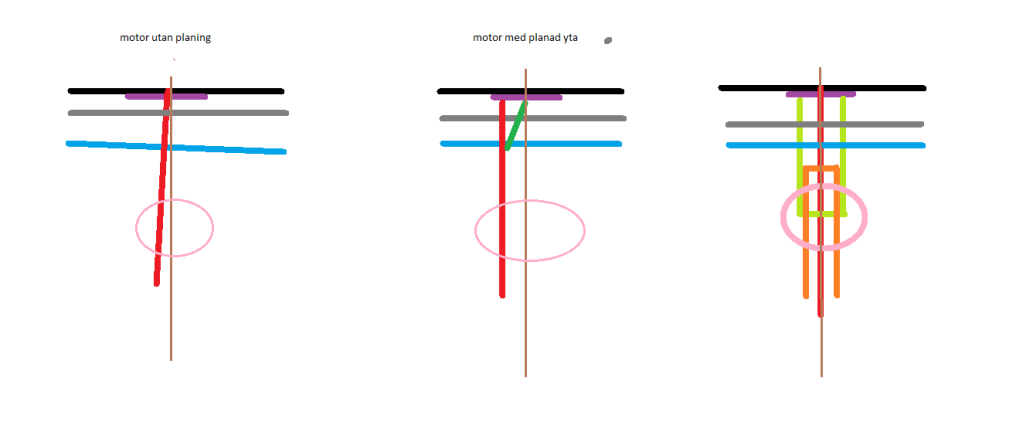

här är en väldigt utförlig bild haha
den svarta linjen längst upp på bilen är ju planytan på motorn
den gråa linjen är planytan för växellådan
den blå linjen är planytan om man tex har en växellåda med lös sprängkåpa
den röda linjen är växellådans linje genom lådan till vevaxeln
vevaxeln är den lila linjen
som man ser på bilden till vänster så kan de fungera hyfsat även om man inte får lådan helt centrerad men de blir ju en ganska brytning på axeln ändå och framför allt på kopplingscentrumet som vill vrida sig i samma riktning som axeln går i och lamellerna vill ju följa riktlinjen som vevaxeln ligger i så de blir en ganska bra brytning där vilken brukar resultera i att kopllingscentrumet springer runt splinsen på lamellen

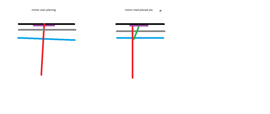

på bild nr 2 är den blåa planytan planad och där ser man klart och tydligt vad som händer om inte växellådan är 100 centrerad , nämligen att utgående axel på växellådan hamnar ännu mer fel från centrum på vevaxeln och brytningen blir nu enorm på ingående lager i lådan pga att spetsen på utgående axel ändå ska in i vevaxeln centum ,och men detta menar jag att lådan bara blir 10 gånger sämre vid eventuell planing för då är de bättre att lådan är så pass centrerad som de går vid en svetsning och en planing bara försämrar de hela för axeln vill ju nu gå i den GRÖNA linjen
nu har ju inte en tds låda tex lös sprängkåpa så man får föreställa sig att den gråa linjen lutar likadant som den blåa i de fallet med de missade jag rita ut på min högteknilogiska ritning :)
den viktiga när man svetsar ihop en låda är ju att axeln igenom lådan har en rak linje mot vevaxeln och de har jag försökt uppnå med min hubb som centrerar lådan i vevaxeln samt styr både hubben och dom frästa och svarvade planytorna upp så inte vinkeln blir fel mellan växellådans linje och utgående axeln så de prickar centrum på vevaxeln
skulle min låda ha hamnat lite fel så får jag ju en brytning på linjen mellan växellådan linje och utgående axeln men jag blir inte hjälpt av att plana de "rätt" då jag bara sidoförskjuter lådan ännu mera och vinkel blir värre i lådan
nu kanske de hära blev tjatigt och kanske inte nån förstår hur jag menar men jag har försökt beskriva så gott jag kan , har nån nå frågor eller fuderingar så är de bara fråga på så hoppas jag kunna svara på dom
mvh björn

här infogar jag en bild på hur jag har gjort min låda med ytteligare en högteknologisk beskrivning
färgerna är samma som tidigare men här har jag lagt till hubben som sitter på vevaxeln som centrerar på utgående röret på lådan , inte axeln utan röret som urtrampningslagret glider emot
hubben är den ljusgröna och röret för urtrampningslagret är den orange delen
de var även den blåa linjen jag svarvade spikrak och den gråa delen planade jag i fräsen så dessa 2 linjer ligger helt rakt mot varandra
den bruna linjen är vevaxelns fortsatta centrumlinje och de är den man vill försöka följa med växellådans axel
jag hade en diskution för några år sen här på sävar med en kille som bygger om lådor på löpande band och säljer dom och han och ett antal andra personer ansåg att jag var dum i huvet och att de blir kanonbra bara man planar av ytan på svepet så var problemet ur världen trotts att lådorna inte var centrerad så skulle lådorna skulle fungera klandefritt bara man planade ytan
allt jag sa/berättade sågades totalt så till slut la jag ner diskutionen och jag vet inte än i dag om han producerar sina lådor på samma sätt , jag anser dock att mitt sätt att göra just denna grej är då åtminstånde bättre och att man inte blir de minsta hjälpt av att plana ytan nå mer utan snarare tvärt om
de viktigaste är att lådan är centrerad mot vevaxeln där jag gjort den ROSA ringen och inte bara inne i vevaxeln
mvh björn

Som vänstra bilden visar kan man inte riktigt få de om man nu inte klantat sig rejält å svetsat lådan löst på arbetsbänken tex för spetsen på utgående axel kommer vara centrerad i vevaxeln om man har tryckt in den i lagret , däremot kan man få fel vinkel därifrån till dom rosa ringarna jag ritade på min bild och då hjälper de inte att plana hur som helst , de bästa stättet att göra en sån här svetsning på är ju att ta ut vevaxeln ur motorn och montera isär lådan och tillverka en axel med samma lagermått som vevaxeln och genomgående axel från växellådan , de är lite väl overkill då jag inte tänkte öppna motorn alls i mitt fall och inte ta isär lådan heller men de är ett alternativ men som jag har gjort de hära lösningen så fungerar den tillräckligt bra för mina ändamål men jag förstår varför de är så många som har lagerljud från sina lådor på tomgång bl.a. Och de är till 99% för att de inte är centrerat och man får en brytning först på lamellen och sen där dom rosa ringarna är mvh Björn
