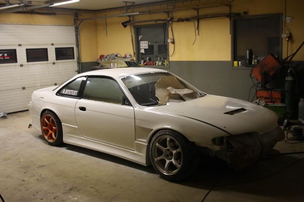

Ikväll fick bilen lack, blev matt vit med orange fälgar, sidospeglar och dörr handtag...
Börjar bli nära för dekaler, är det nån här som har bra fantasi och kan photoshoppa till et bra kit? :)
