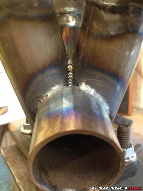

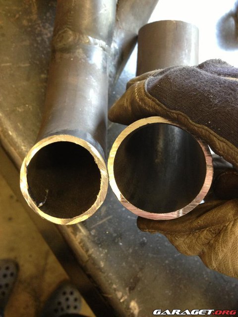

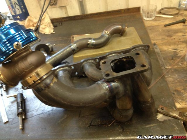

Jag tänkte summera lite med bilder och vad jag har testat och inte testat.
Jag har ju ett riktigt konstigt fenomen med mitt laddtryck, jag har felsökt och byggt om min bil nu i snart 3 månader.
Folk har slut på ideér och jag vet inte vart jag ska vända mig längre...
Det är en smidd volvo t5 med styrsystem vems som går på e85.
Turbon är en helt ny GT35r med 82avgashus och en ny tial 44mm wg.
Jag har provtryckt, byggt 2 olika grenrör, provtryck wg, försökt att mappa bort det, stroba tändning.
Ingenting har hjälpt!
Här kommer lite bilder på grenrör osv.
Motorn i helhet:
Detta grenrör börja jag att köra med och använde mig av fjädrar som gav mig 0,8 i laddtryck.
Vi hamna på 2kg (säkert mer, men satte spärren där) Röret ut till wg är 38mm invändigt.
Vi börja självklart att greja med wg, inget hjälpte.
Jag plocka av min wg och körde och hade 0,8bars laddtryck utan wg.
Det första folk berätta var att jag hade för litet rör ut till min wg och att röret satt bara i 4ans cyl i kollektorn.
Sagt och gjort jag köpte ny kollektor och montera ett 48mm rör invändigt och min wg är 44mm.
Jag montera så långt upp mot turbon jag kunde och i 2rör
Jag har testkört och med en 0,3 bars fjäder i så ligger den på 1,2-1,3 tills cirka 5000rpm sen så skenar den iväg nått sjukt!!
VARFÖR?! detta koncept fungerar på så många andra motorer men på min är det omöjligt?? Jag har bekant som kör på 38mm wg och samma turbon och för honom fungerar det, istället har jag 0,8 bars laddtryck när jag inte ens har en wg monterad.
Nu är tanken att montera ett 60mm rör ut till wg istället men det känns lönlöst eftersom det inte verkar finnas något mottryck alls i min kollektor vid 5000rpm+
Så vad ska man göra i en sån här situation???
Kom gärna med tips!
