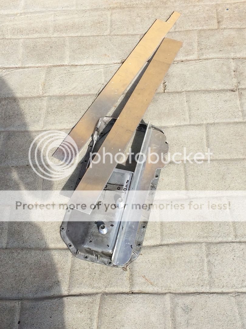

Kan väl fylla på med lite bilder på grejor som ska in i pannrummet nu när det börjar moddas på allvar.
grenrör modell fullväxt, ska lindas eller coatas är lite fult just nu.
Grovapipor...
Filurande med topp för att kunna åka rakställd M10 o torrsump
Lite mer grejor på andra sidan syns inte på bild.
gördel till toppen med såklart för att slippa flex
Patterson torrsumpspump o drivning, bulten gjord av Fredde P i Titan
drivningen med är hemslöjd. väger ingenting typ
Tank till torrsumpen finns också , hyfsat stor kan extraknäcka som hembränningsapparat nästan
Tyvärr massor med små pill kvar på ganska mkt detaljer med motor & kringutrustning så det ser lite tveksamt ut med att hinna testa bilen i höst men det nöts på så mkt man hinner med , men nu finns nog det mesta , däremot om någon skulle vilja sponsra med slangar och pressning av dessa för torrsumpsbygget eller AN kopplingar till det vore det fantastiskt trevligt
Over and out // Erik
