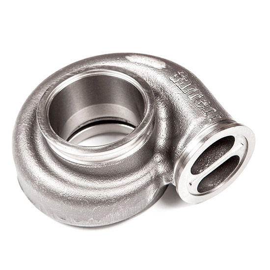

Jämförelsen var mellan en vanlig T3-fläns eller en V-band t.ex Tial. Mig veterligen finns det väl inga twinentry V-band....eller?
Om man som väldigt många på detta forumet ska bygga på en femma, så är normalt sett twinentry uteslutet. Jag vet att det finns twinentry-hus med olika A/R på inloppen och det hade varit spännande att prova ett sådant på en femma, men i denna diskussionen jämfördes singel entry T3 mot V-band.

Tial produserer twin-entry V-band inn/ut for Garrret. De har også annonsert at de skal produsere V-band eksoshus for Borg Warner EFR. Tial V band GT 28, 30 og 35 har utvendig diameter 2,125 tum ( 54 mm ) som blir en del mindre tverrsnitt enn en T3. Det har nok litt å betydning det også.
Re: T3 Avgashus eller Tial Vband
Det har jättestor betydelse. T3 har egentligen alldeles för stort tvärsnitt i inloppet och man brukar vinna en hel del respons genom att svetsa ner inloppet så det bättre matchar kollektorn på grenröret.
Jag visste inte att det fanns twinentry V-band. Hur centrerar man inloppen då? Med stift? Då försvinner ju en stor fördel med V-band, nämligen friheten att rotera avgashuset i flänsen.

På en Garrett turbo så har Garrett medvetet lämnat ett stort avstånd (kontra alla andra turbotillverkare) mellan turbinhjul och nozzeln. Det som händer då med ett stort avstånd är att gashastigheten ute vid nozzeln ökar.
Garrett anser då att gasmassan ute vid nozzeln blir en förlängning av hjulets induserblad och använder sig då av relativt höga trim på turbinen för att nå teoretiskt normala turbintrim.
Alexander, jag har tidigare med förvåning noterat just det du skriver. Det stämmer även på ett K26 hybridturbinhus till min GTX2860R. Att det är ett stort "tomrum" mellan turbin-"nozzlen" och ytterdiametern på turbinhjulet, menar jag. Kan du länka till information om vad tankarna bakom detta är? Jag ser vad du skriver, men jag vill skulle vilja se hur Garret själva formulerar fysiken och sina argument till detta.

Jag har svarvat om avgashus för mången år sedan.
Jag lät nozzeln vara tajt först för att testa få ett 'tätt' turbinhus.
Jag bråkade ett tag med detta innan jag helt enkelt svarvade bort några millimeter.
Då började grejerna lira.
Det var en precision turbo med ca 600hk kapacitet.
Som jag monterade större turbin i för det var alldeles för liten turbin från början.
Med nya turbin började den surga OCH spoola dåligt.
Så jag öppnade upp nozzeln och saker började falla på plats.

Holset, MHI m.fl anger just den arean vid B som storlek på sina avgashus istället för A/R. Jag har själv tyckt i flera år att det är ett konstigt tänk att bara ange ena parametern utav två väldigt viktiga, A/R-ratio och nozzelarea.
