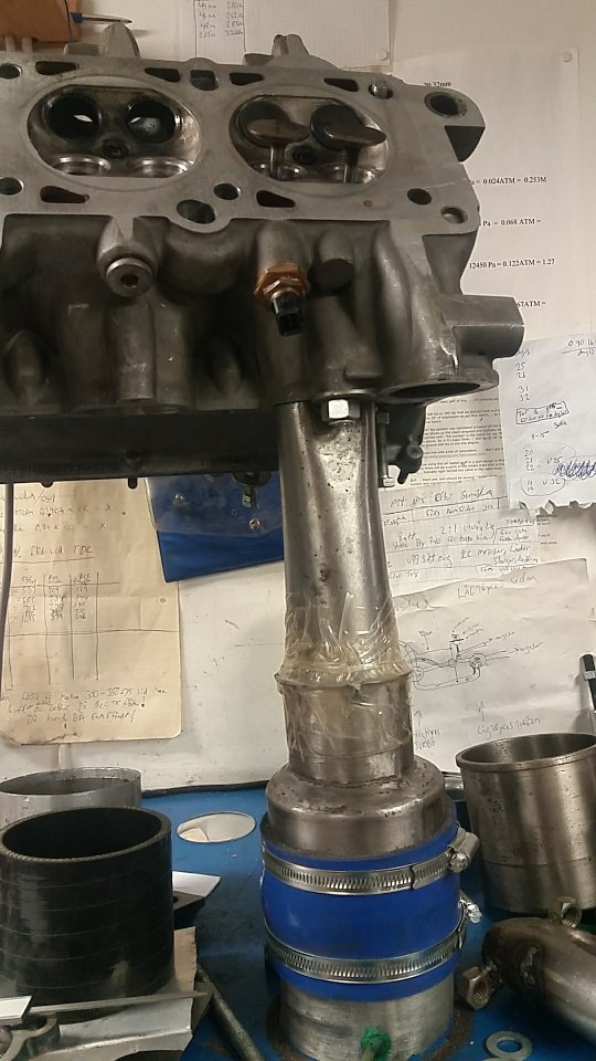

en bild där jag försöker lära mig vart och hur luften kommer in i förbräningsrummet på olika lyft mm! blåser med bänken

har flödat nu en sista gång och nu ser det ut såhär. har sett att strypningen på sista tiden suttit just under ventilen så jobbat där mest.
fin lirat botten sätes vinkeln i toppen med slipstift (radie 75 grader??) ingen plast så den fula kanten är kvar . tagit ned ventilen till ca 6.8mm närmast ventiltalriken från 7.5mm.
34.0mm nedsvarvad B234 ventil med 30G BC som tidigare i övrigt. 92mm borr som jag flyttat lite bortåt så den skärmar likt en 88.9mm borr som motorn har.
med hastighets mätaren så ser man att den är snabbast nära insugspackningen nu inte kanske optimalt men då passar insuget hyffsat utan att max portas. 12mm lyft i mitten av kanalen ca 10 mm in 340fps. 10mm före delningsväggen mer i mot mitten av den ena ventilens kanal ca 310 sen lite av ett grovt snitt 10mm efter delningen ca 320fpc.
mm/cfm 28"
2 73
4 136
6 192.5
8 229
10 246
12 259
14 263
16 265
5mm in i kanalen från insugspackningen är toppen 49.5mm bred och 28mm hög= 1218 kvadrat mm eller 39.4mm rund diameter. nästan 20% större aria i toppen imot förra dyno testerna. blir kul att dyna igen snart. hade det varit en B20 eller 8v hadde den gått att starta i natt men nu är det väll om nån vecka haha!
