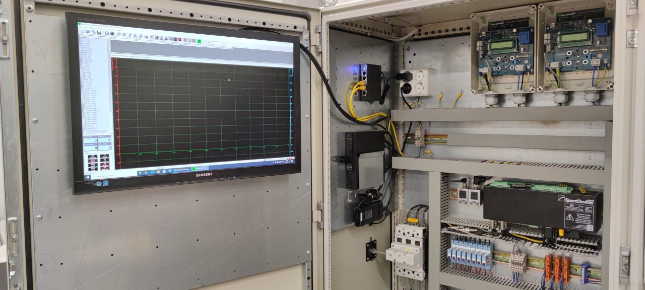

Blivit några ytterligare saker gjorda.
Lite dåligt med tid just nu inför racing sesongen.
Får bli kilremsmetoden nu för tillfället.
Kanske ändrar de i framtiden om de visar sig bli problem.

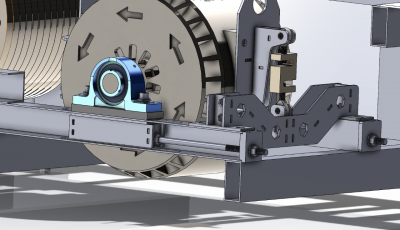

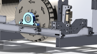

Nästa del att tillverka blir spännaren för magneten
Genomskärning 1
Genomskärning 2
Genomskärning 1
Genomskärning 2

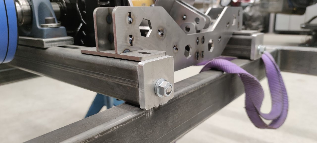

Idag blev de faktiskt svetsning hela dagen på denna maskin.
Tar ju lite tid sånt så jag brukar skjuta på de sålänge som möjligt
Fötterna och svetsplattorna fick ja även ihop.
Fick äntligen använda mitt laser linjeringsverkyg som jag fått av en bekant.
Var väldigt smidigt och exakt
