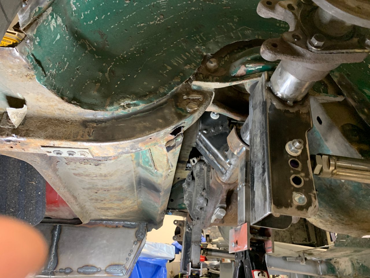

Slutade med att jag rev ut hela axeln då något sett snett ut.
Dubbelkollade mina nedre fästen och dom sitter rätt, samma vinkel och avstånd från hjulet.
Måttade då in och punktade fast det övre fästet som i sig är bara punktat ihop, ifall jag ändrar mig. :lol:
Passade på att ta en jäkla massa mått nu och uppdatera min lilla modell.
För det första så ser det ut som jag punktat fast mina nedre fästen för smalt, detta får jag justera framöver.
För det andra så hittade jag vad som lurat mina ögon, det är att pinjongen är lite förskjuten, ca 2.5cm..
Så nu känner jag mig betydligt bekvämare med att ingenting är tokfel och ska sätta kapen i bilen igen, för att få plats med övre fästet i bilen.

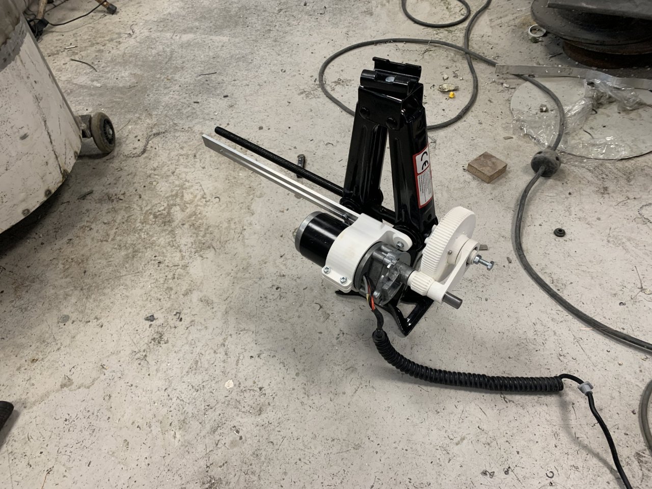

Varit rätt lågt med energin och ryggen bråkar konstant, så krångla med bakaxeln upp och ner hela tiden för att passa in saker fick mig att tröttna totalt.
Började designa en liten lyft men så stack virkespriserna iväg och jag tappade lusten med det också.
Efter att låtit detta hindra mig i ex antal veckor så bestämde jag mig för att bara köpa två saxdomkrafter och modifiera dom istället.
Fortfarande en del krångel men mindre jobb än att bygga skiten från scratch.

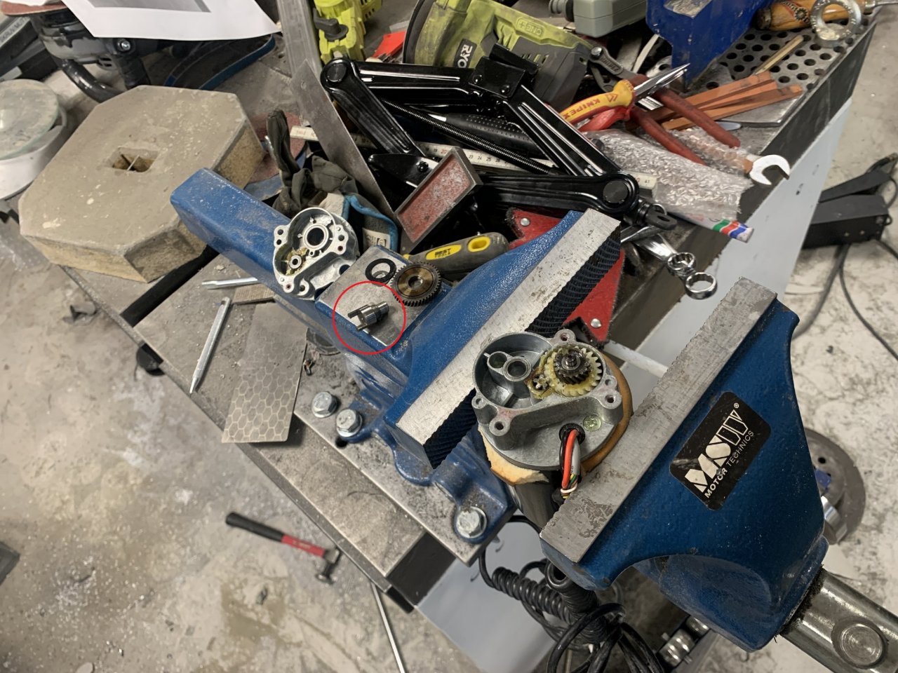

Först en gammal skrivbordsmotor(finns inte en chans att jag tänker veva detta manuellt :hey: )
Fick svarva fram en ny utgångsaxeln då det original bara är en liten gaffel typ.
Lite 3D-printade fästen och drev senare.
Ville göra så lite åverkan på domkraften som möjligt så jag inte försvagar nånting.
Just nu endast två hål borrade och gängade M4, ett i varje "gångjärn" cirka 10 mm djupt, lär nog inte göra någon skillnad på hållfastheten.

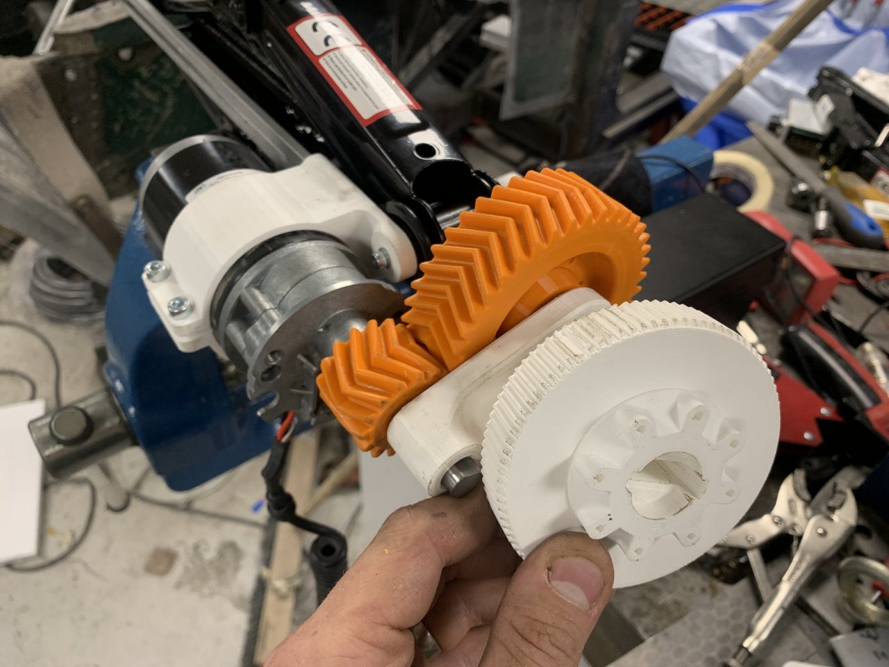

Försökte lyfta min arbetsbänk på ca 700-800kg i lägsta läget så dreven gick sönder omgående, men då visste jag iaf vart den svaga punkten var.
Nya drev designade, heliska med större tänder och annan utväxling samt starkare material och utskriftsinställningar.
Detta var starkt nog att få nätaggregatet att lösa på överström istället för att lyftmekanismen gick sönder, helt OK för min del.
Liten video på hur den funkar, skruven i sig är inte så bra lagrad samt något sned, så motorfästetär designat så den kan "gunga med" skruven.
Lyfter mina 130kg utan minsta tvekan och tvivlar på att bakaxel med länkar ska väga så mycket.
https://youtu.be/Q6qY-lF0380

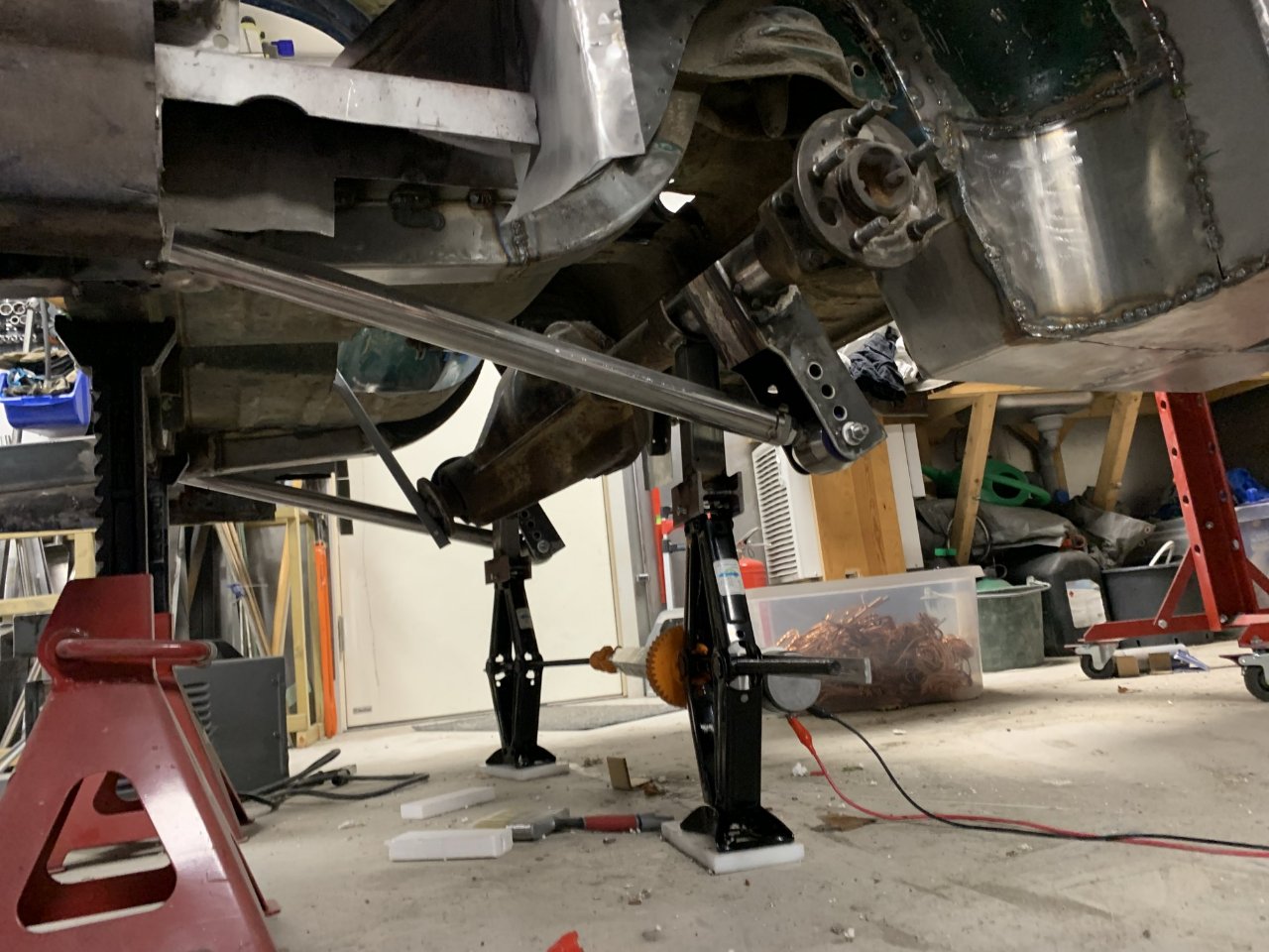

Så nästa steg var naturligtvis att driva två stycken från samma motor, liten omdesign och byte till större kullager för att kunna få igenom en 25mm axel som sedan får ett knutkors...
MrCrankyface
Inlägg: 88
Blev medlem: ons maj 15, 2019 1:58 pm
Ort: Skåne
Re: Totalombyggnad Volvo Amazon -65
Inlägg av MrCrankyface »
Den som är lite snabbtänkt kan nog se att detta inte blir så bra.
Alu-rören tar upp längsled förskjutning och knutkorsen tar upp vinkelfel, så långt funkar ju allt.
Men eftersom ena domkraften är snurrad 180* så kommer den ena domkraften gå upp och den andra kommer gå ner... Inte riktigt så en lyft ska funka.

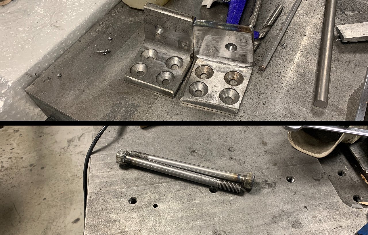

Skruven sticker inte ens ur muttern när domkraften är i bottenläget så fick förlänga den med lite presspassning, förhoppningsvis blir det starkt nog så inget slirar.
Nu när domkrafterna är vinklade åt samma håll så lyfter dom i samma riktning iaf, så långt så bra.
När jag ändå hade isär allt för att svarva till passningen så fettade jag in båda skruvarna, gjorde rätt stor skillnad, får se hur det blir när dom är fulla med metalldamm sen. :lol:
Äntligen på plats!
Svetsade till förlängningar som kan skruvas fast ovanpå domkrafterna då dom är riktigt låg profil.
Tanken med att ha dom avtagbara är jag då kan använda dessa domkrafter till andra dumma projekt i framtiden.
Vore t.ex kul att göra dom starka nog att lyfta en bil för enklare däckbyten osv när dom är klara i det här syftet, dom är ändå speccade för 2000kg så lite bör dom väl palla rent mekaniskt.
Trots förlängningen så lyfter dom inte riktigt högt nog, måste ha mätt lite fel men får stoppa in klossar under domkrafterna så allt hamnar på rätt höjd till slut, inget större problem utan nästan en fördel att kunna anpassa.

Börjar bli så trött på att kapa bort saker, känns inte som det blir några framsteg av det. :roll:
Helgens skörd iaf.
Det noggranna måttandet i baksätesväggen visade sig vara ganska onödigt, fick ändå kapa ur rätt rejält för att kunna bygga ihop det lite snyggare sen.
Även kapat bort original panhardfäste då jag inte gillade dess placering.
Föga förvånande så är "bakre ramen" också i rätt dåligt skick, om jag orkar så ska jag försöka laga detta annars får den reparationen vänta tills bilen är stark nog att sitta på grillspett så jag kan vända upp den.
(bilden är upp och ner av oklar anledning)
Första prioritet blir nog att börja stänga igen detta igen, återfå lite styrka och trevligare än att ligga under bilen med vinkelslip.
Har kontrollerat alla möjliga mått på axel och hjul, känns ändå som alla fästen hamnat bra nu.
Räknat med +- 60mm som fjädringsväg och alla stag parallella med marken vid normal belastning, finns betydligt mer fjädringsväg neråt men uppåt är det på millimetern.
Gällande styrkan för övre fästet så tror jag det ändå kommer bli ganska starkt när jag boxat in hela konstruktionen, så får jag lägga in en förstärkning i väggen för att fördela eventuell lastförskjutning där.
Förhoppningsvis en roligare uppdatering nästa gång när det blir mer plåtformning och "återställning".
