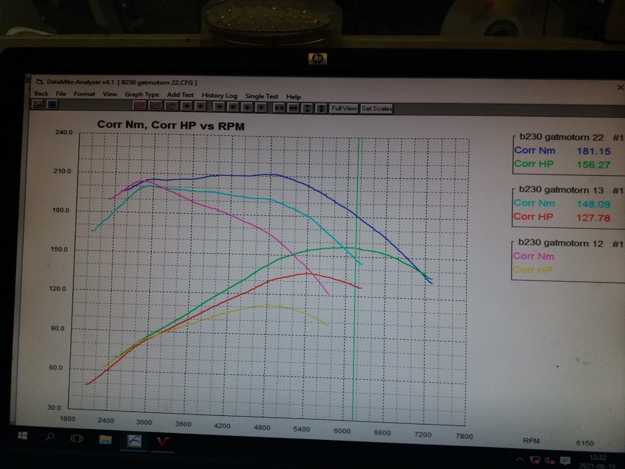

här kommer lite mer data och en bild på M , V och min sts 239 kam med 107nock men den kamaxelns topp hade en 1 timmes fin puts i sig också och bättre ventilfjädrar så ingen exakt jämförelse men har lite dåligt med tid så så vart det.
som jag skrivit tidigare vart det nog anigens för mycket överlapp med singel spjället på tomgång men ska prova en 112 nock sen i veckan.
syntes på avgsvärderna utan katt också kring 200 i hc på 1000rpm. ca 55kpa på 1000rpm och lite ruppande tomgång :thumbdown:

jo den kan man få gå helt ok på full gas men jag försöker finna den optimala kompromissen mellan prestanda och att det kanappt ska kännas att det är en trim kamaxel så den ska va snällare (men mer effekt). men kan klämma in ett test sen om tid fins då jag kan få tag i H kam med fördelarspår.
hoppas inte tappa så mycket vrid/effekt med lite mindre överlapp? men ska fin tuna lite mer innan vi ska byta kam.

H kam volvo data. mer en snäll race kam än en snäll brukbils kam och klarar bara avgasvärden för en 79-80 årgång sen ersattes den med K kamaxeln som är mycket snällare.

körde några snabba pull i dag med fin justerad ve och tändning sen lite ret kam då nådde jag 160hk.
den svarade normalt på kamaxel justeringen och flyttade pikarna lite uppåt men vart ingen stor förlust på låga rpm men liiite.
monterade lite mer givare som olje temp, insugs temp, väderstation med fläkt mm.
har dock fortfarande problem med trigger missar ibland. blir väldigt less på allt sånt.... ska prova att byta 740 givaren till en ny.

Whilliam: Detta måste vi ju kommentera! M-kammen och V-kammen har sina maxvrid vid nästan samma varvtal medan en anpassad kam (trimkam) har högre vrid vid samma varvtal, och sen ÖKAR det till mycket högre vid maxvrid.
Kan tillägga att en oportad 530 är en katastrof flödesmässigt. Bara att ta bort den skärmande ringen under sätet gör underverk.

här kommer en liten film från i dag i bromsbänken. har fått lite hjälp med trigger missarna av mattias också :thumbright:
han såg att trigger missarna försvan då man kopplade bort signalen till msd tändningen så jag jobbade med lite kablar till den och monterade en kondensator till den så vart det mycket bättre iallafall.
162hk

packman jag tror att det är toppen snart igen som håller tilbaka effekten då den säkert bara flödar ca 165cfm? vad jag mins ligger orginal flödet på 530 bara kring 145cfm?
till hösten ska jag porta en annan topp med mera cfm och se om den ökar nått i effekt? sen skulle jag vilja överladda den lite :) sen vad det betyder i sävar får vi se :hihi: bara för att den ska gå som en standard bruksbil på delast så behöver den inte va tråkig på full gas)
har 50 kpa på 1100rpm och många skulle nog säga att det är ganska fin tomgång men den är lite ful om man ska jämföra med en standard kam som V kamaxeln. kommer mer om hur jag ska fixa det då jag har tid.
