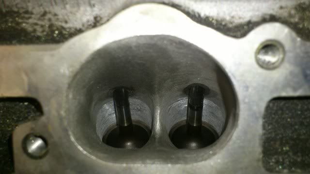

sådär ser min modell av portningen ut.

Lägger upp en bild på min imorgon, ser inte riktigt lika ut ser jag.

Här kommer en bild på insug på min.

Det skiljer en hel del i en s40 topp ,mot en v70 topp.
Kolla 'kniven' mellan ventilerna.
