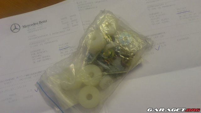

Blev lite tight med nya fälgarna och snäppet större däck fram så det blev att inhandla denna sats från Mercedes:
AMG wheel arch widening kit
Monteras mellan kaross och framskärmar och stötfångare

Meckade även dit spacerbussningarna till framskärmarna, blev inte mycket mer plats men förhoppningsvis tillräckligt.

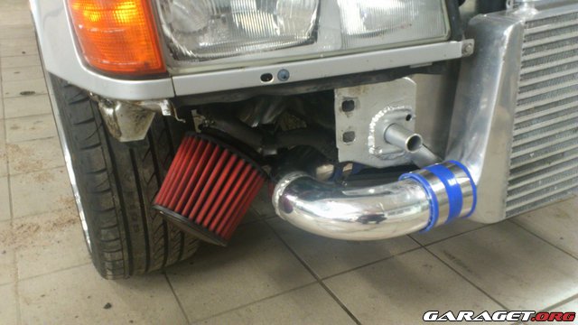

Smackade på mitt nya AEM-filter
Hängde på stötfångaren vilket var ett mindre helvete när jag flyttat ut skärmarna 15mm på var sida, monterade även nya fettkåpor fram då jag var tvungen att skippa dem med gamla fälgarna.
Började riva bort lite gammal el från MS-systemet, hoppas att jag har den kollen jag tror jag har på de kablar som jag ska återanvända..
Får se sen om jag kanske behöver hyvla av 20mm på frontläppen.

Re: 190E 3.0 Turbo projekt, blir 3.2L 24V till nästa säsong
sååå tuff
snabbast på "Forat" 2012
- Kadett4wd
- Inlägg: 10199
fränt,,, men måla IC´n å tryckrören mattsvart... lite diskretare samt passar lite i övrigt stuk på bilen.
Eller varför inte samma kulör som frontspoilern? Svårt att se, är den mörkare silver, grå?
Skulle bli en lite mer "osynlig" installation om rören/IC smälter ihop med färgen runtom

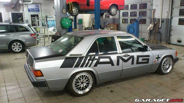

är de en dräpar beemer som hänger på lyften, bäst du passar dig johan
Fredrik Salomonsson
Ja den platsar ju på en Mercedesverkstad med tanke på hur rostig den är
@JonasW och Kadett, känns som att det redan är försent med en "diskretare" look, speciellt efter att jag bla. smetat på AMG-loggorna över båda sidorna på vagnen
jo jag förstår.. men ja täntke så det harmonerar i färgerna på bilen.

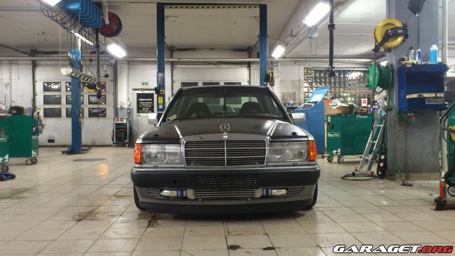

satan så fet den blir
ska bli jävligt gött och se vad den öser i bänken.
måste nog åka ner och kolla hur den går sen i sommar
snart dags för uppstart va?
Hoppas ju på det, har sprutet kvar att koppla men får jag bara en kväll i lugn och ro på mig bör jag komma långt.
Måste dra lite nya kablar till bränslepumparna och leta upp lite bra jordpunkter på motorn
