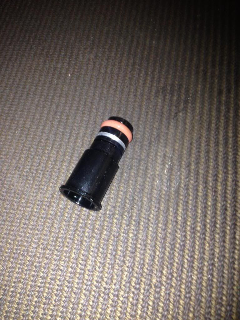

Det har svarvats en nytt spår i spridar adaptern då lås sprinten till fuelrailen passade inte till dom nya spridarna.
Vore ju rätt tråkigt om spridarna glider isär när man kör, kan bli dyrt då.

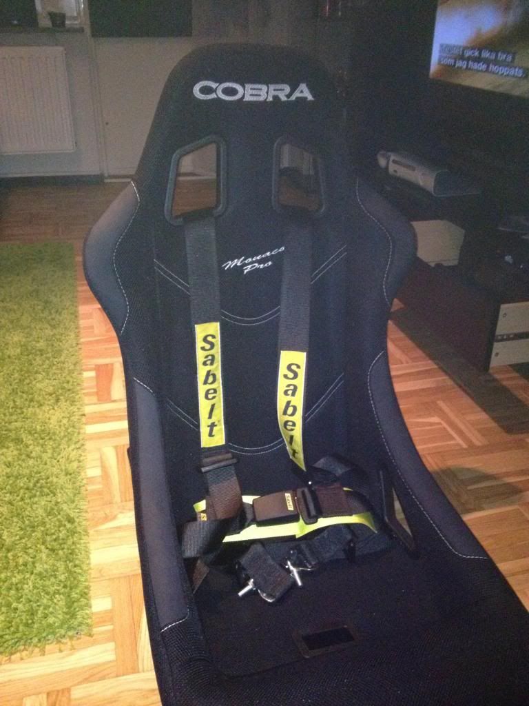

Var på Dalhems innan idag och gjorde av med lite pengar.
Kom hem med två Cobra Monaco pro stolar, två Sabelt 4p bälten och en Omp hjälm så nu åker man säkert i sommar.
Hoppas att buren kommer till helgen så man kan börja med att bygga den.
