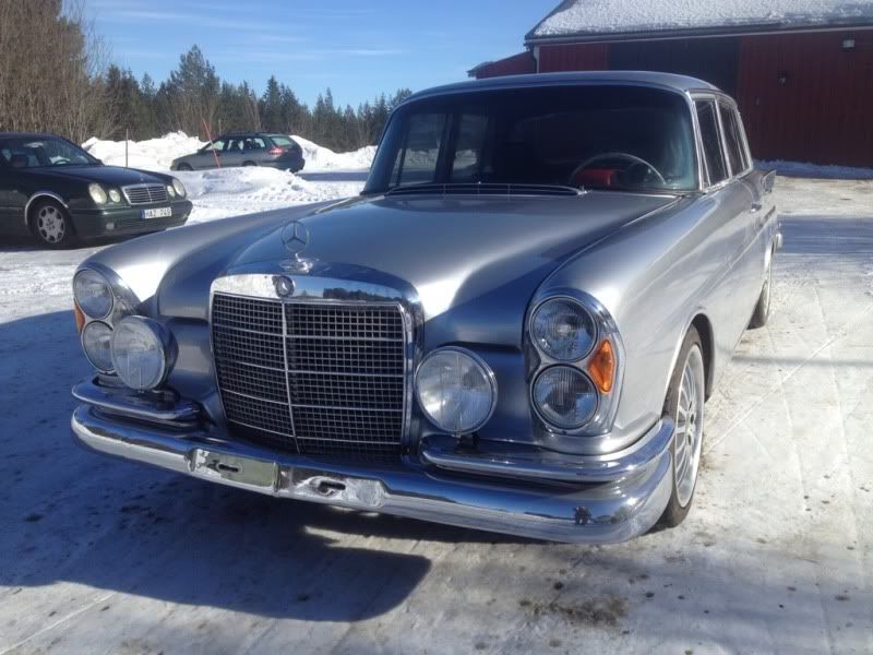

Idag har jag monterat cromelister på dropplisterna samt monterat bakrutan.men vilket helvete att få dit bakrutan med nya gummilist..jag har kvar att montera alla cromelister runt bakrutan men jag ska låta den sätta sej lite först.

Jäklar vad fin den blir. Kan sitta och glo på enstaka bilder och bara bli... glad! :thumbright:

Den blir bara tuffare och tuffare för varje dag som går. Bara fälgarna som stör nu.
Har du inga amg eller carlsson fälgar att prova med?
Splitvariant med polerad bana och ändå original look. Hade suttit som en spark på pungen på den bilen tror jag.

Nu har jag då fått dit framrutan och tagit ut han på en provtur och allt verkar funka som det ska än.

Nu har jag fått dit listerna runt framrutan och instrumentbrädan,vindrutetorkare,backspeglar mm
Jag ska beställa clips i veckan så att jag får dit dom sista listerna.

Det tar lite emot nu att lacka om en del grejer nu när den börjar vara ihopskruvad och snart redo att brukas..
jag har ju tänkt lacka om huv och höger bakskärm.men men jag ska strax ta tag i det.nu går jag mest runt och tittar på den..
idag fick jag i alla fall dit den nya övredelen på kofångaren bak.
sen är den faktiskt ganska låg 8) 142cm den är faktiskt lika låg som rodden är i sitt lägsta läge. :thumbright: original är fenan 150cm så den har blivit 8cm lägre och med full fjädringsväg kvar.

Jag tycker det är ganska stiligt med kromskärmkanter, dessa gamla pråmar är så kromtunga i fronten att det nästan blir en naken känsla utmed sidorna. samma med en blank tröskel.
Men du kanske inte gillar kromskärmkanter?
