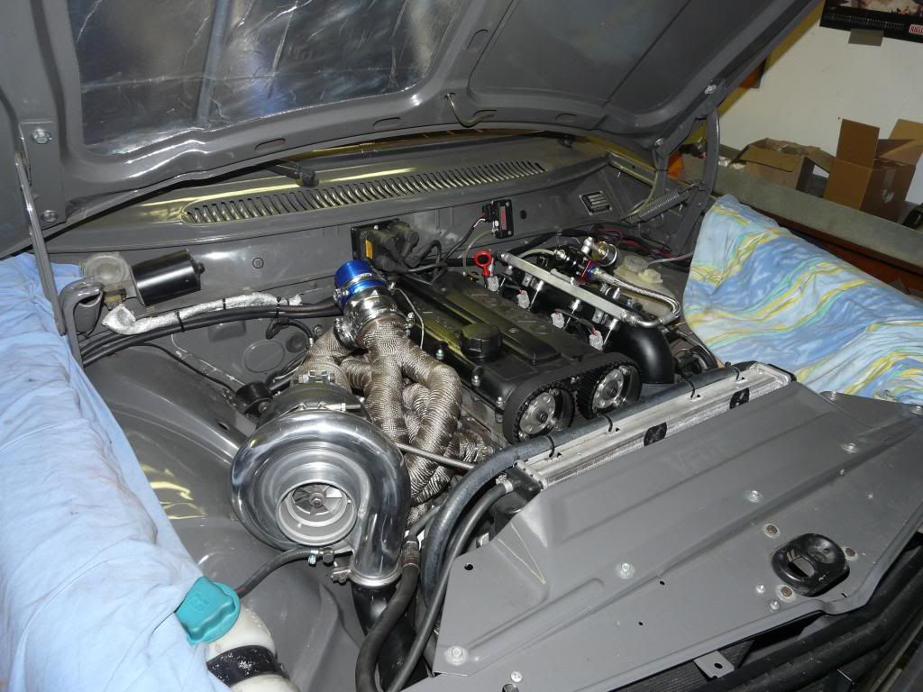

Provtryckte turbosystemet idag med. Läckte rätt mkt vid tryckrör emot turbon och vid vacuum uttaget på wastegaten men nu är det fixat.

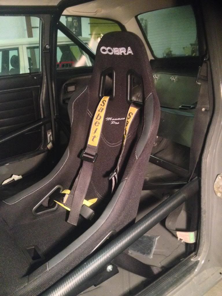

Så nu har man fått dit instrumentpanelen igen och masas annat pill. Gjorde en alu plåt idag till bagaget. Tänkte montera dit stolarna idag men dom kom lite högt upp så får bygga nya stolsfästen imorgon.
Ang dörrsträvan så får jag se hur jag ska göra sen. Kan man sätta dit ett rör till som börjar i axelhöjd som sen går framåt?
Måste det röret gå ända fram till det andra röret som går upp emot rutan? Eller kan man gå ner med det tidigare så det är lättare att komma ut o så?

Se88e_K
Inlägg: 1065
Ort: Halmstad
Re: Volvo 142-73 B230 16v turbo *HX52*
Inlägg av Se88e_K »
Så en stol monterad. Nu sitter man riktigt bra. Nu kör jag utan glidskenor för att få stolen så stabil som möjligt. Så det är lite bök att flytta på den men det är ju ändå jag som ska köra den. Fäste till passagera stolen är kvar att tillverka. sen är det mesta färdigt invändigt.

Inlägg: 281
Blev medlem: lör dec 18, 2010 3:50 pm
Ort: Jönköpig
Inlägg av gjutarolle »
Ser bra ut :thumbright: men en liten point, ska inte röret som går från hjulhuset bak till huvudbågen mötas mot röret som går från huvudbågen och framåt?
