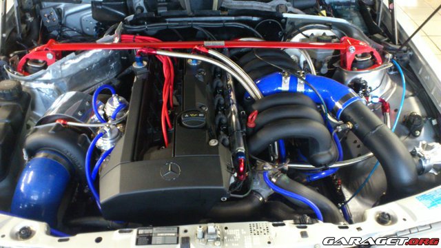

Nej inredningen stannar, den får åka ur om jag får problem att köra ifrån nån, eller så höjer jag laddtrycket 0.2kg :hihi:
Vad är det man brukar kalla sånt här, oorganiserat kaos? :lol:

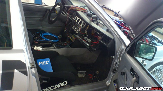

Ett par bonusbilder på morot:
Hoppas att jag får lite tid över att koppla sprut imorgon, hade varit jäkligt skoj att kunna vrida på starten, vet inte riktigt hur jag ska kunna se hur tändningen står så att jag kan kalibrera in den, går det att strobba mot svänghjulet när man vrider på starten om man plockat ur stiften?

Färgglatt motorutrymme, men jävligt stiligt :)

Bara stiftet slår så kan du strobba, tryck in ett tändstift och kläm fast med en startkabel så den får bra jord. Du behöver ju inte koppla in de andra spolarna så laddar du inte upp nån energi som kan hoppa fel

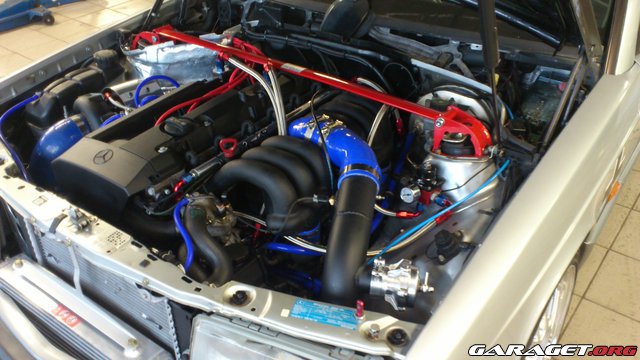

Reaper skrev:Färgglatt motorutrymme, men jävligt stiligt :)
Haha, ja jag misstänker att sista ordet angående färgerna där inte är sagt, det är ofta den första kommentaren man får höra av folk som kikar ner :hihi:
Trodde faktiskt inte att vakuumslangarna jag beställde skulle vara neonblå :wink:

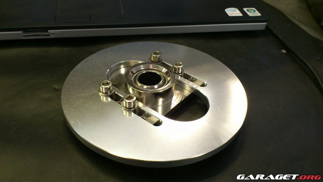

Kvar att göra är att snygga till kabeldragning och lite annat smått och gott, har fått hem dessa som ska passas in vid tillfälle:
Kan nog bli bra

Hur var kvaliten på plattorna? Ledlagert?

Faktiskt riktigt bra med tanke på priset, leden känns gedigen, plattan är planfräst och eloxerad och den levererades med enbart rostfria skruv och brickor.
