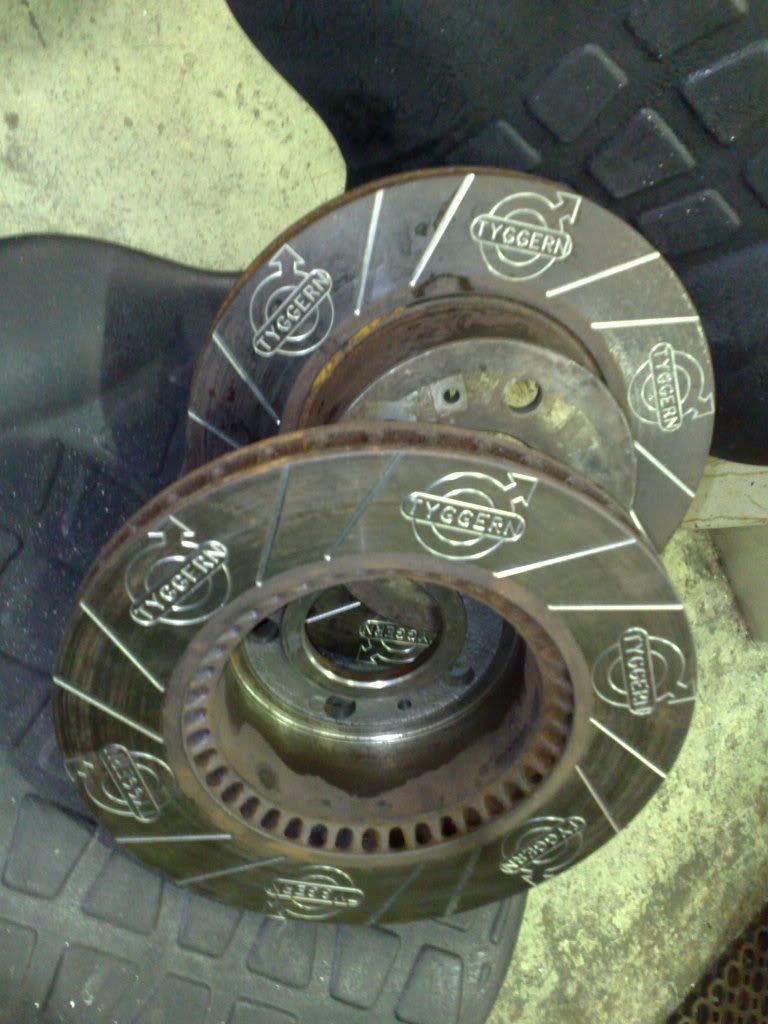

Til dina broms skivor.
(HASS MASKIN)
(volvo 164 bromsar)
O02263
T16 M06

Krishell: Fräsiga skivor, digger volvomärket..
Sklulle kunna posta ut nc koden för dom skivorna ja borrade för
skojs skull.. Det är dock två prog nästan identiska.. /Roger
