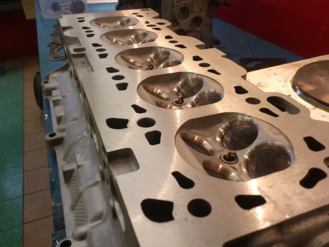

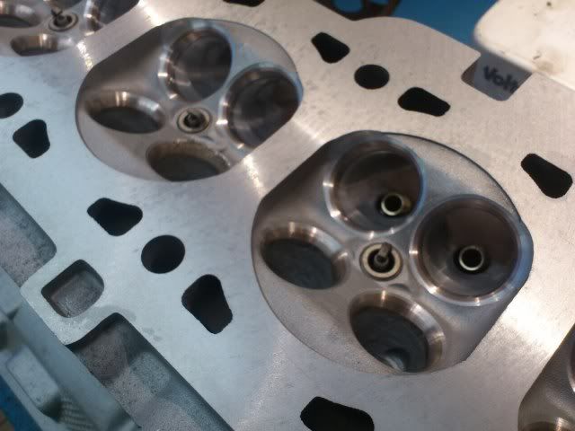

Dags för lite mer topp uppdateringar.
Vitmotor toppar tycker många är intressant (så även jag).

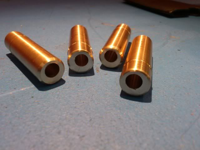

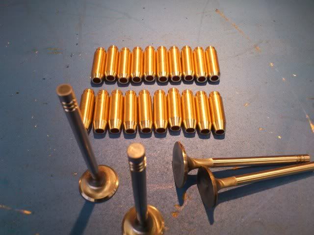

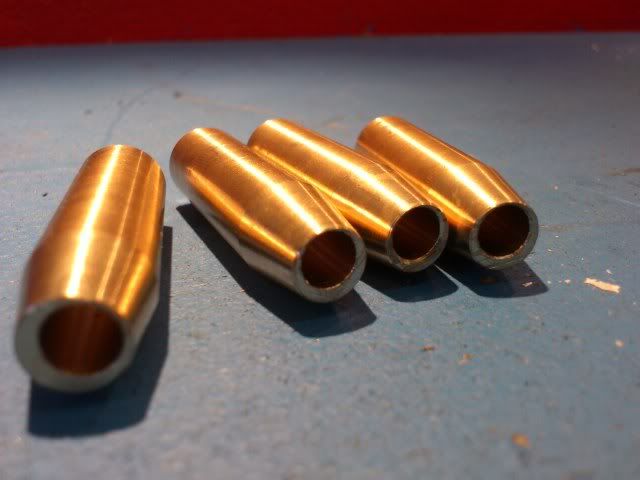

Jag har nu gjort en riktig värsting topp baserat på 12mm insugskammar och 11.5mm avgas.
Toppen är inte tänkt att flöda mycket på max lyft utan fungera bra ihop med kammarna.
Det sitter +1,5mm ventiler på insug och avgas.
Jag har även monterat gulmetall styrningar som jag byggt om själv och kortat samt monterat lägre i toppen för att kunna ha ventiltätning utan att retainern tar i med vassare kammar.
Flödena är :
Insug 2mm lyft och 28"
75,2
139
178,5
209,4
231,9
240,4
247,0
254,3
avgas:
61,8
119,3
172,5
186,3
198,6
196,1
206,5
Lite bilder:

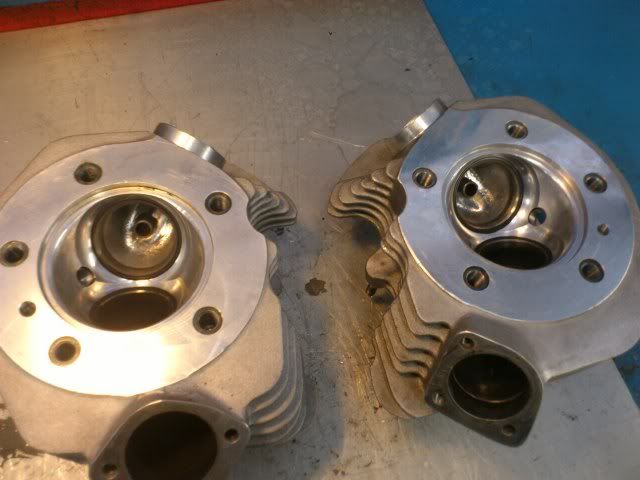

Lite Hd- toppar jag håller på att snygga till:

Tommy Luhr skrev:Sen lite bonusbilder som får tala för sig själva....
Du är helt kass på att svarva styrningar.... :doh: :doh: :doh: :lol:
MGP
Inlägg: 502
Re: Luhr´s garage Overboostracing/ /flödestävling- resultat
Inlägg av MGP »
Kass?? ganska grym om man kan svarva styrning och få hållet offsett haha :D :P
Vad ska dom brukas til? :)
MG Performance
Kökarmicke
Inlägg: 1368
Ort: Åland
Inlägg av Kökarmicke »
E väl ett ganska smidigt sätt att flytta isär ventilerna lite :wink:

Offset styrningarna är till volvos toppar med lite mindre antal ventiler i :)
fugazi
Inlägg: 1539
Ort: Vällingby
Inlägg av fugazi »
Jo.... det var ju menat som ett skämt...
Hur mkt flyttar dom, 0.5mm?
Ser j-vlit smuckt ut!

Ena settet är 1,3mm anda är 2,0mm.
Är fortfarande lite i teststadiet och inget jag gått ut med riktigt än.

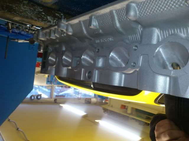

Håller även på med en 531 topp som är en riktig godsak, dock är det otorligt svårt att nå mina mål med den toppen så jag väntar lite med att outa den.
Finns en hel del mer obskyra kanaler och prototyper i hyllorna här nu :thumbright:
