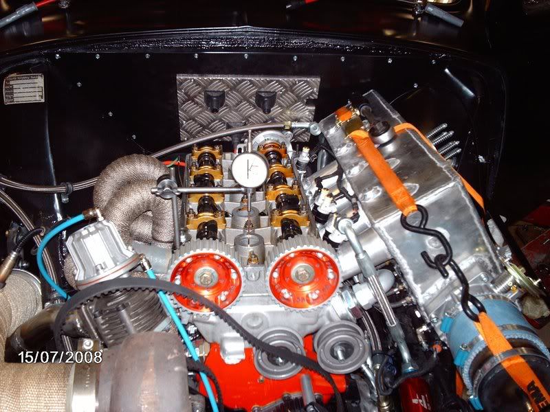

Jag skruvar på, mäter upp nollan på motorn ord.
Mäter in kammar, just. ventilspel (dvs. slipa lashcaps, smidigt :doh: )

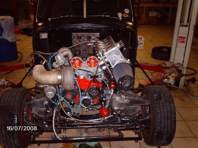

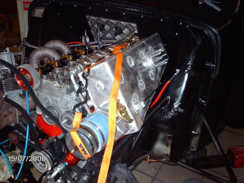

Här är bilen klar för första mappningen.
Som synes utan turbo, endast avgashus på plats.
En hel del småstrul, får man ordning på ett litet läckage får man ett nytt någon annan stans :doh:
Det mesta verkar vilja lossna.

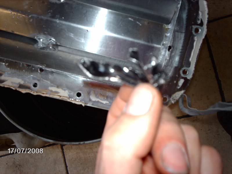

Jo, en sak till.

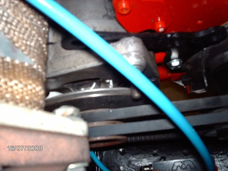

Jag stannade till och skulle kolla mappen lite, hör något konstigt ljud som låter ganska bra och plötsligt upphör.
Slår genast av och hoppar ut och kollar, möts av det här:
När jag kommer hem och kan kolla ord. ser jag att en av skruvarna som håller ihop generatorn lossnat och skruvat ut sig in i fläkten.

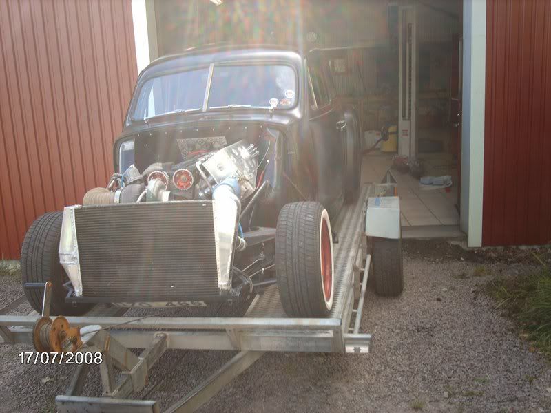

Efter att jag rullat in på en avstickare och startat till (jahopp, låter som vevlager)
Det blir så här hem:

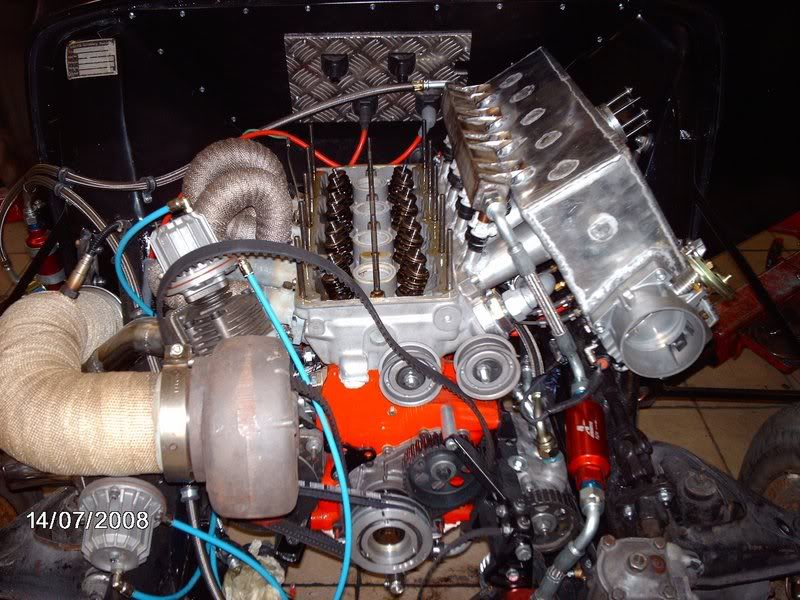

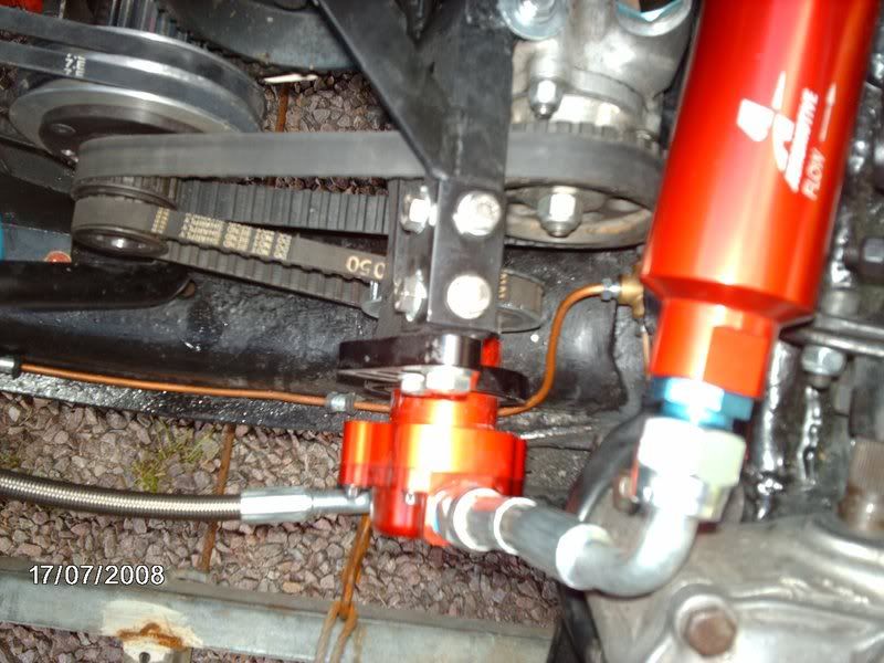

Så här ser det ut bland remmarna:
Bränslepumpen har flyttat sig frammåt, sitter dock fast :?
Oljepumpen tycks ha vridit sig lite i fästet, verkar också sitta fast.
Remmen är slak till oljepumpen.

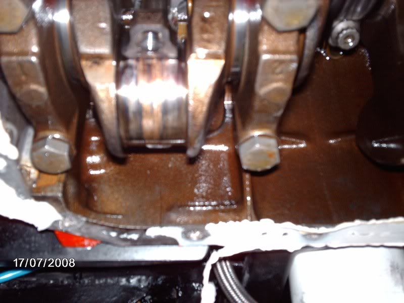

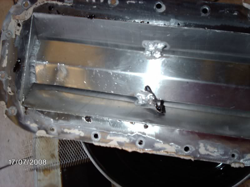

Så här såg det ut i tråget, + att det ligger massor mer mindre skrot där.

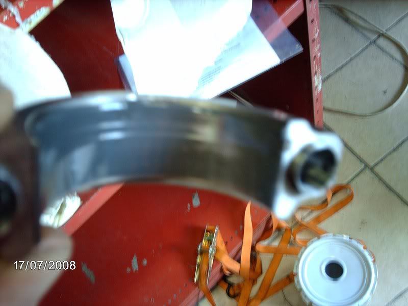

1:ans vevtapp och lager.
Så här ser de andra lagren ut, de flesta har en sådan fläck där, där coatingen är bortnött.
