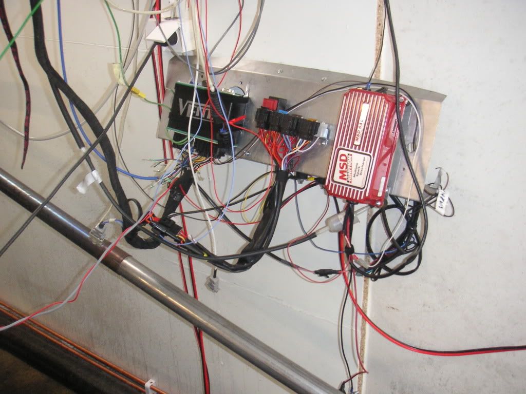

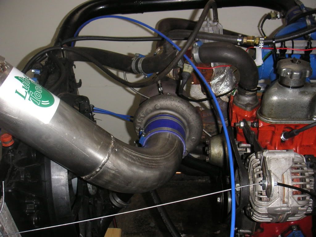

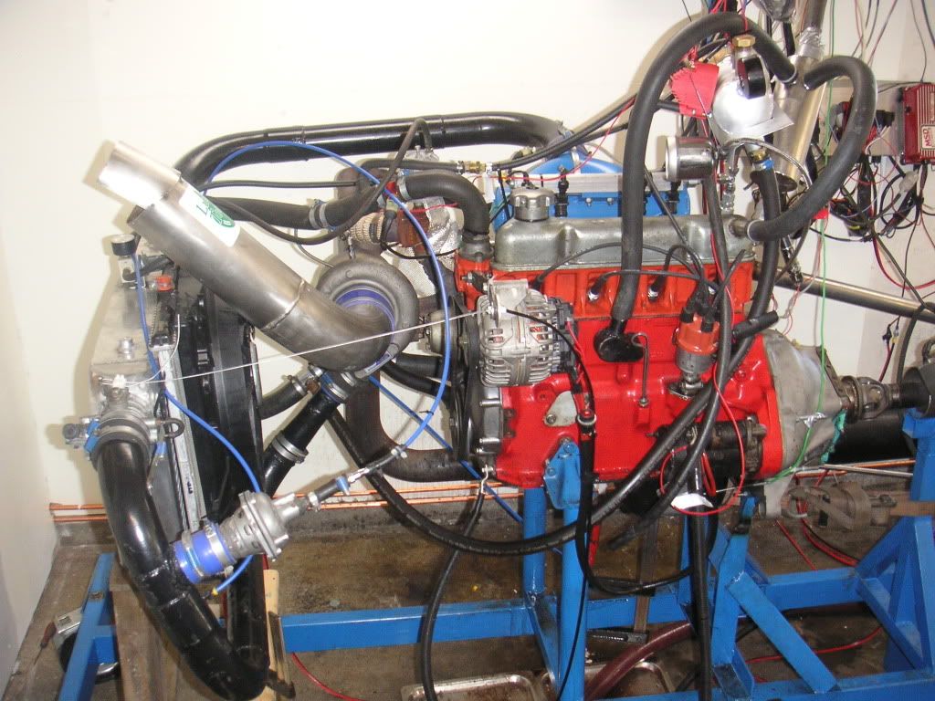

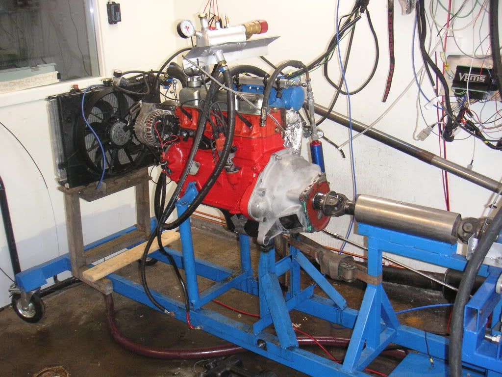

har tömt kameran så här kommer lie bilder.
B20 i bänken
dyno papper vid 1.3bar. rätt brett register eller? den håller i sig skapligt ändå till varvstoppet vid 8000rpm men vi varvade inte så mycket här. speciellt vrid kurvan är frän :thumbright:
röd = hk
turkos = NM
blå = rpm
laddtryck i apsoluttryck längst ned
instrument brädan i vegan. + - sen en styr kabel lös sen upp i bänken :thumbright:
den nya Holset HX 40 som fungerar fint :thumbright:
