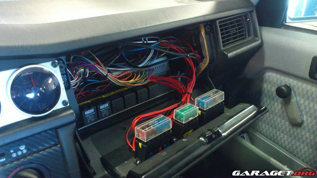

Gav mig på att slutföra elsystemet, kopplade in kamstyrningen och snyggade till lite kablar och städade upp kupén, blev lite less när jag upptäckte en jättepöl med glykol under bilen efter varmkörning, efter en tids letande hittade jag till slut en kylarslang till värmepaketet som spruckit, skönt att sånt inträffar innan mappning.

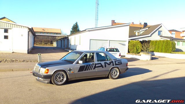

Rullade ut en skitig 190 i det fina värvädret:

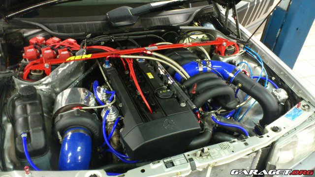

Så här blev elcentralen med nya sprutet, kanske inte så vackert, men ändå många gånger bättre än mitt gamla MS-system

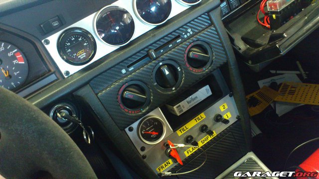

Mätarsetup 2012
Kupé
Kvar att göra innan mappning är att provtrycka systemet, hoppas att jag slipper överraskningar där..
Mätarsetup 2012

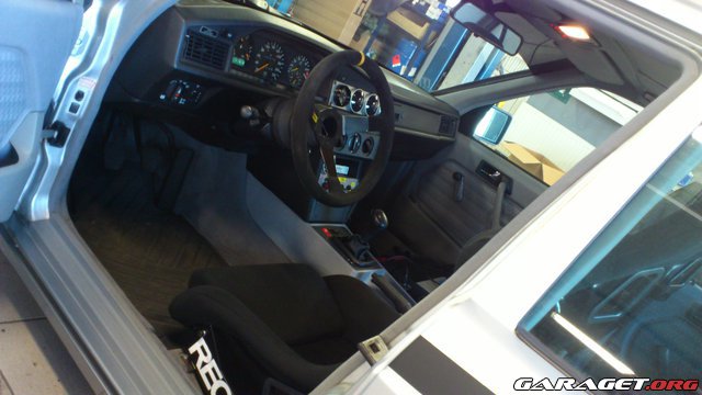

Kupé

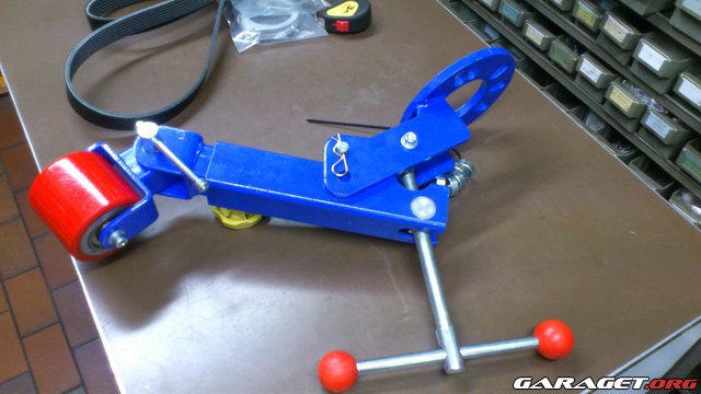

Eftersom camberplattorna sket sig köpte jag istället detta övertalningsverktyg:

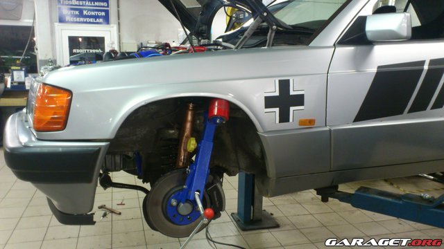

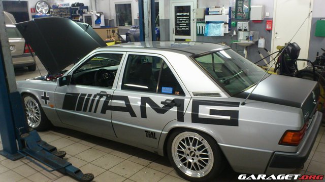

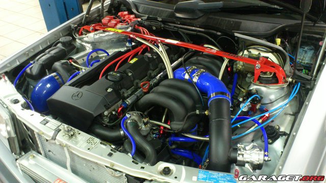

Söndagkvällens mek, påbörjade projekt skärmövertalning, försökte först få bort rostskyddsmassan som satt i skärmkantsfalsen, lade ner det ganska omgående, tror inte ens att en kärnvapenexplosion hade rått på det, värmde istället upp massan och valsade kanten ändå vilket funkade fint, har nu gott om plats för framhjulen (åt det hållet iaf
Gav mig även på att provtrycka systemet, behövde bara dra åt en slangklämma vid 1.5bar, jag tänkte att jag måste upp på 2.2 bar iaf. om man nu skulle känna sig sugen på att ladda så in i helvete mycket, *PANG* sa det och Johan fick plötsligt en anledning att byta kalsonger..
Min hemmabyggda adapter som jag satt på turbons insug hade lossnat, helvete vad rädd jag blev.
Hoppas bara att det ser lika helt ut efter mappning =)
Och då ska allt vara klart för mappning, kommer i vanlig ordning vara duktigt nervös och skita knäck en vecka innan det är dags, får försöka lugna nerverna med lite sprit eller nåt.

Kör du med laddtrycksstyrning kopplad till Vipec? En eller 2 magnetventiler?
/M

en till grej som kan va bra att kolla före bromsning är bränsle flödet på returen bak vid tanken. simulera max laddtryck med kompressorn i regulatorn också. prova att köra batteriladdaren också så du får 14v. visst får du 14v eller nära när motorn går med alla viktiga grejor på?
läs hur man provtrycker innan du gör illa dig .
Re: 190E 3.0 Turbo projekt, 3.2L 24V 2012 - bokat mappning
Marco Garver skrev:Kör du med laddtrycksstyrning kopplad till Vipec? En eller 2 magnetventiler?
/M
Ja, jag har en Autronic laddtrycksventil kopplad till sprutet, 1 ventil sitter det väl i en sån?
Det brummar till i den när jag vrider på tändningen så jag antar att det funkar
@Jens, ja man tror inte att 2bar kan ställa till med så mycket, hade ju säkrat alla anslutningar förutom just det verktyg jag använde för att provtrycka, sitter ju ingen klämfals på turbons insug.
Returen är kollad och flödar på bra även under simulerat ladd.

ok vad flödar den på returen med 2 bar laddtryck och hur stora spridare har du? E85 eller bensin?
vad va det för turbo? hur grovt avgasrör har du?

Det jag funderar på är om du kör en ventil till 2st WG klockor?JohanK skrev:Marco Garver skrev:Kör du med laddtrycksstyrning kopplad till Vipec? En eller 2 magnetventiler?
/M
Det brummar till i den när jag vrider på tändningen så jag antar att det funkar![]()
/M
Jens Gustavsson skrev:ok vad flödar den på returen med 2 bar laddtryck och hur stora spridare har du? E85 eller bensin?
Har inte mätt, bara kikat in i tanken, spridarna är 1260cc matas av 2x Bosch 044, 1/2" matningsledning, 3/8" retur och motorn går på E85,
Turbon är en GT42, 64mm in 68mm ut, downpipe är 3,5" avgasrör 3"
@Marco, ah nu hänger jag med, jo det är en ventil till två WG.s, är det dumt?
