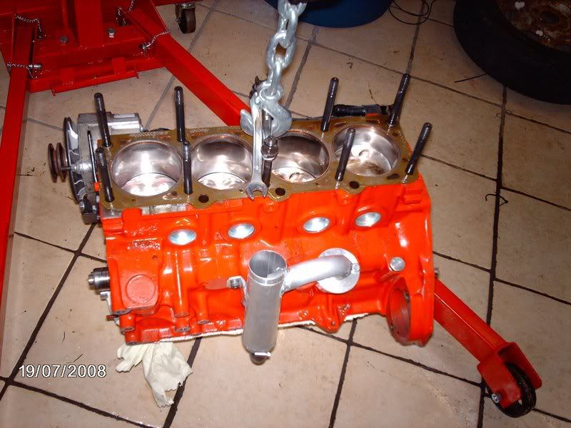

På dagen igår blev det inte mycket gjort, drog mest runt och tänkte på vad jag borde göra..
På kvällen började jag ta tag i det iaf. och lyfte topp och sådant.
Idag har jag fortsatt och lyft ur motorn.

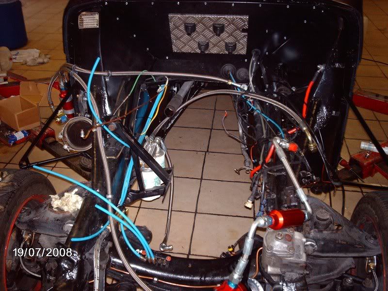

Så här ser det ut nu:
Nu är det väl mest att rensa i garaget och ställa pv:n åt sidan.
Det är nog dags att ta tag i lite annat som blivit lidande av ganska intensivt pv skruvande.
Heavy metal bmw:n
Jo, det känns inte jättekul..
Tyvärr går det inte bara att köra org. vev osv. stakarna passar inte mina kolvar, och däckhöjden på blocket stämmer inte.

"Jobbigt" när bygget är på den nivån att man inte bara kan stoppa i nåt std. å köra..... utan att allt är mer lr mindre special.
Om inspirationen gått ur nu , gör du rätt i att ställa undan prylarna så länge.
blir sällan bra om man skruvar i ren tjurighet......
Fy F_n va tråkigt............................................................Lider med dig.....

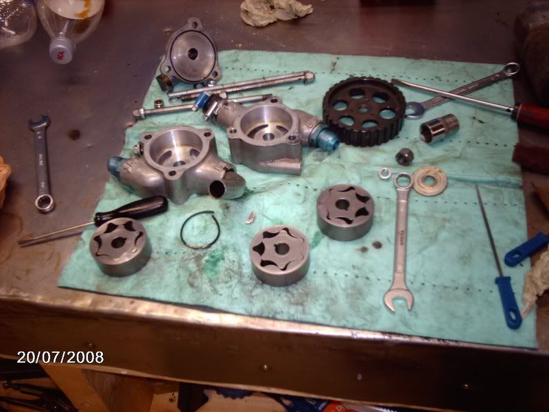

Jag har i alla fall rivit motorn och torrsumpspumpen.
Pumpen har allt fått en del stryk, tror inte jag ska använda den.
Det får nog bli en orginalpump nu skulle jag tro, och någon slags smart utformat oljetråg.

Isärplockad pump, lyckades inte få med skadan på bild, ytterdrevet på ena sugsteget var lite sprucket..

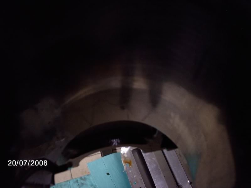

Det hade förstås lyckats komma smågrejer mellan kolv och cyl. vägg, det har blivit någon slags konstig förslitning på sidan , alltså mitt för kolvbulten. (det svarta är bara en skugga)
Blir väl till att hona.

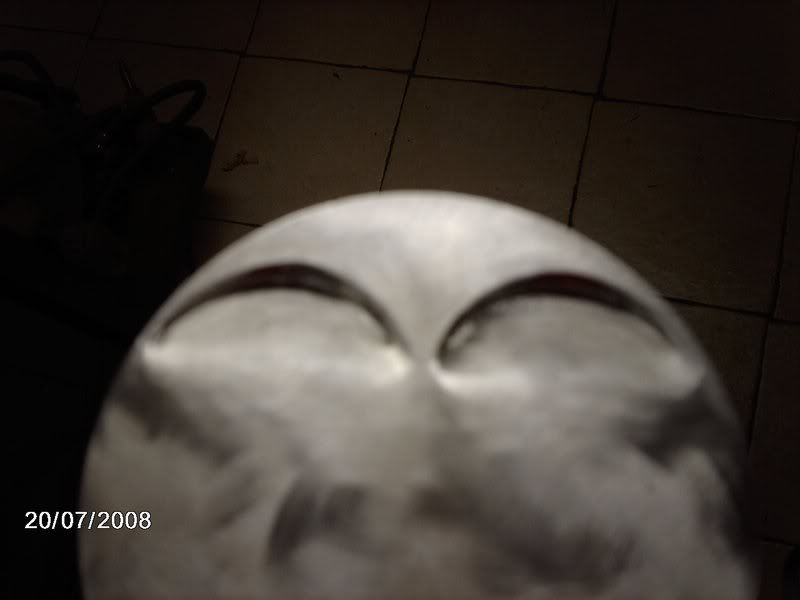

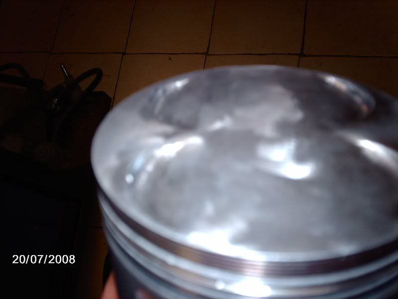

Nu när jag plockade isär motorn fick jag se att jag hade små märken efter ventiler på ytterkanten på ventiluttagen.
(svårt att få till det på bild vettigt)
Jag tyckte att jag gjorde ganska bra plats för ventilerna i kolvarna, men frågan är då: kan det vara ventilsläpp jag har haft?
Hörde inget speciellt, men det är svårt att säga, är ett jäkla liv i kupén.
Jag har för mig att jag har 40-45kg inspänningstryck, och runt 100 kg vid fullt öppen ventil.
Jag har skaltryckare osv. är inte så tunga grejer, har för mig att det är 5-10kg merfjädertryck än jag blev rekomenderad från cat cams.

modellera på kolvtoppen avslöjar om det går tight.
Passar radien på ventilen i uttaget på kolven är offtast uttaget för litet.
Tråkigt med så mycket grejer som faller samman.
Urtagen är efter en ventil, men ca 1,5mm större har jag för mig.
I vilket fall lär de göras större och kontrolleras.
Nu tänkte jag ta mer i mitten av kanten eller vad man ska säga, längst ut på sedan av urtaget är kanten i tunnaste laget i vilket fall.
Det verkar dessutom som att det är i mitten av urtaget som det kan bli problem.
