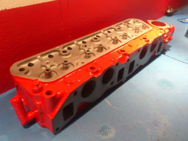

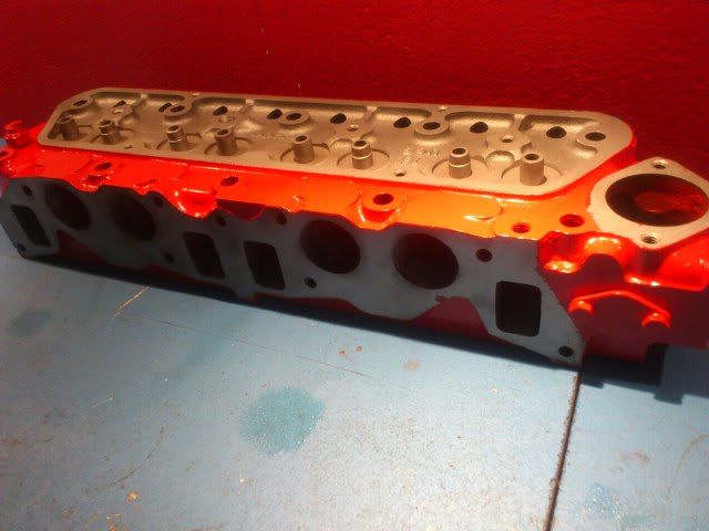

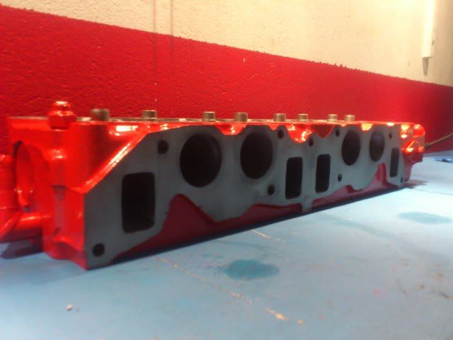

Tommy Luhr skrev: Skall snart lägga upp en bild på en mysig B20 topp som jag filat fram till en amaon turbo vi håller på att bygga.
Men det kan nog bli senare under dagen det.

B20/44-35mm ventiler. För 450hk på lågt ladd. Flödar 179cfm vid 10mm

En bild på lite av skapandet som pågår i verkstaden!

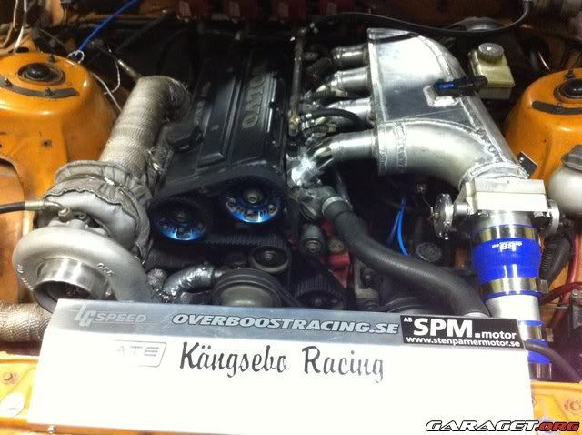

Tjenare Tommy här får du lite smygreklam (om du kollar på plåten över kylarn
Finns nog lite chans att det passar i 240 är inte helt olikt mitt ju.Jag menar insuget alltså.
Mvh Anders
kolla gärna in här http://www.garaget.org/kaengseboracing" onclick="window.open(this.href);return false;
