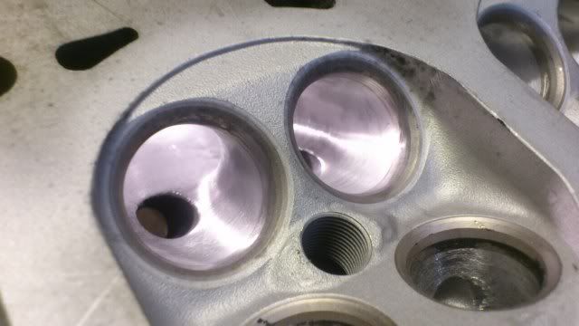

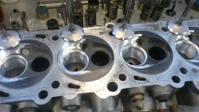

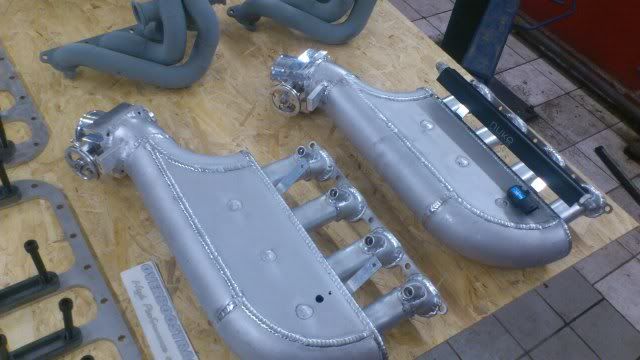

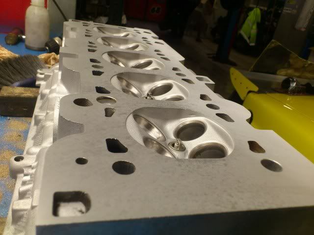

Skall slänga in en del bilder, några kan ni redan ha sett på facebooksidan och nån kan säkert ligga uppe sen tidigare.
Men det är kanske värt att se igen.
Jag skall trycka in lite bilder nu för att kompensera för mitt totala bortfall några månader då datortiden blivit minimerad.
Det kommer inte vara några kommentarer till bilderna, funderar ni på nått så gör ett inlägg bara

Re: Luhr´s garage Overboostracing/ Stooor Uppdatering
Några bilder

Insugen ni gjort, vad har de för målgrupp? med tanke på spjäll husen diameter och kvalitet så antar ja dragracing? Gördeln du gjort ser ut och vara en version två?, ser ut å mera matrial i "radien" samt att du fräsen ner orig överfallen plana, sett det på en del gördlar som är från forntiden. Är nog helt rätt väg å gå om man vill ha det bästa, men ack så drygt.

Insugen byggdes enligt kundsspecifikation!
Gördlarna har en ny design och kommer nog ytterliggare i en ny utformning inom snar framtid!

Glasblästrar du 'dina' toppar?

Topparna glasblästras som standard ja!
