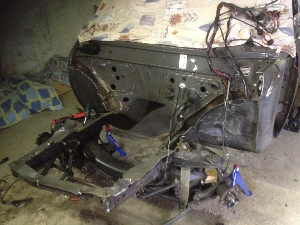

Har nu beslutat att göra i ordning bilen. Den har fått så mkt uppmärksamhet innan och all tid man lagt ner på den så känner jag att man inte vill göra sig av med den.
Kommer bli en hel del ombyggnationer nu på den.
Rör ram fram utan inneskärmar, glasfiber front, 240 framvagn, troligtvis en jänke axel så det ska hålla mm.
Det mesta är nu väck kapat fram. Ska få tag i en 240 o ta rambenen ifrån så framvagnen passar. Men kommer kapa väck fjäderbens tornen och bygga egna.
Gör en gigg innan man kapar sönder så allt kommer på rätt plats.
