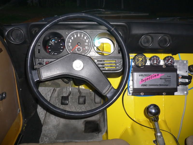

Äntligen har jag fått kontakt med Haltech
Det funkade inte med en Pentium 4 med Win 98, var tvungen att plocka fram en äldre dator för att få kontakt.......mysko.....
Nu är den provstartad !

Nu är den mappad upp till 0.8 bar.
Det rör på sig ganska bra trots lågt tryck, blir kul att prova på 1.6 bar
Lite bilder:
Lite bilder:

De 4 Bosch dumparna kommer att ersättas av 1 st 75 mm PPF dump under vintern.
Har nu ställt upp trycket till 1.4 bar......lägger in en film......

Tackar, ja den rullar på hyfsat.......
Skulle behöva köpa mig en bredbandslambda så man törs börja snåla lite på bränslet.........
Den är väldigt fett justerad nu för att inte riskera något.
Jag blev tvungen att lämna tillbaka Varvräknaren jag köpt från Biltema då den visade helt skumma värden vid gaspådrag !
Tror att den inbyggda regulatorn i standard rotorn bryter vid 6400 varv/min, man hör att den börjar missa på höga varv när den bryter tändningen. Måste nog försöka spärra den på sikt, den vill varva mycket mer, dock så sparar det väl på grejorna att ha den kvar......
Blir kul att prova den på EDPS till våren.....hoppas på en bra slutfart...
Nån som vet om det greppar något med vanliga lågprofildäck på klistrat underlag......är det halkigare än oklistrat eller ungefär samma ?

sätt dit nåra DOT däck i vinter typ M/T et street. det är då det börjar röra på sig
drivlinan kommer att hålla bättre också.

Nja, jag har ju bara orignal bakaxel.....håller nog inte med med värre däck.
Någon som provat med lågprofil däck på strippen i Piteå, är det sämre grepp än på gatan ?
