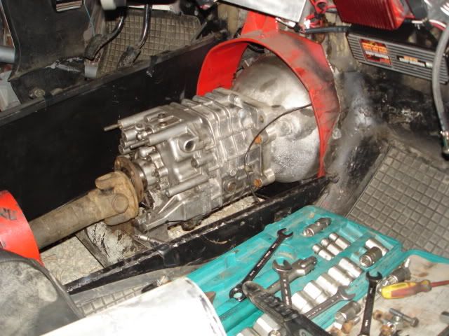

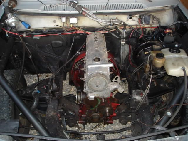

Gjorde ett litet ryck idag och plockade ur B20in och stoppade i ett B21 block, topp och satte ihop det med växelådan, så att man kan börja mäta insug och grenrör.

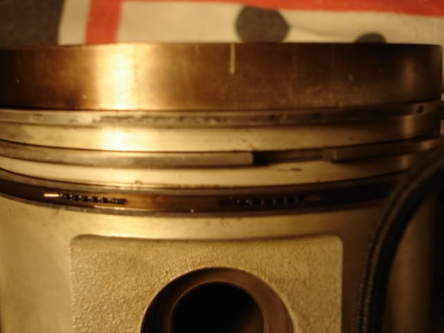

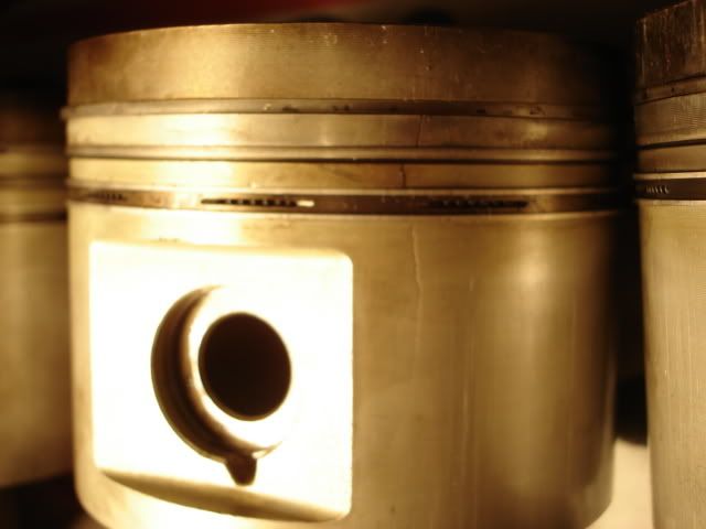

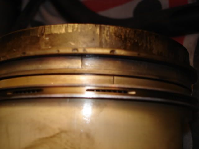

Simon Jonsson
Inlägg: 496
Ort: Tväråmark i Sävar kommun
Inlägg av Simon Jonsson »
Bild 1, kolv utan sprickor, men inte så snygga ringar.
Bild 2, kolv med långspricka, den går nedanför kolvbulten
Bild 3 , småsprickor
Alla kolvar såg kolvringarna lika ut
