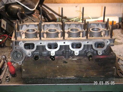

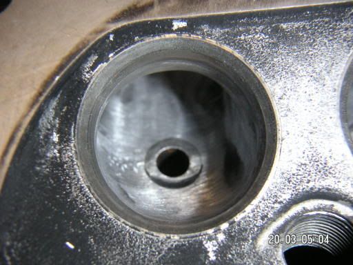

Skakar liv i en gammal tråd med nåra bilder på en gat 16v volvo topp här som jag gjort i ordning åt en TurboClubbNorr åkare.
Det är inte en extrem fullrace-topp men jag skulle bli besviken om den skulle flöda sämre än ca 250/12mm/28tum in och 235cfm ut. (får kolla när bänken är klar om jag hinner)
Den är optimerad för HX40 och ganska snäll kam som inte lyfter så mycket.
Den skulle dock räcka till ca 650++hk under 2.0bar med vassare kammar och större turbo :wink:
Avgaskanal med borttagen bula vid styrning.
