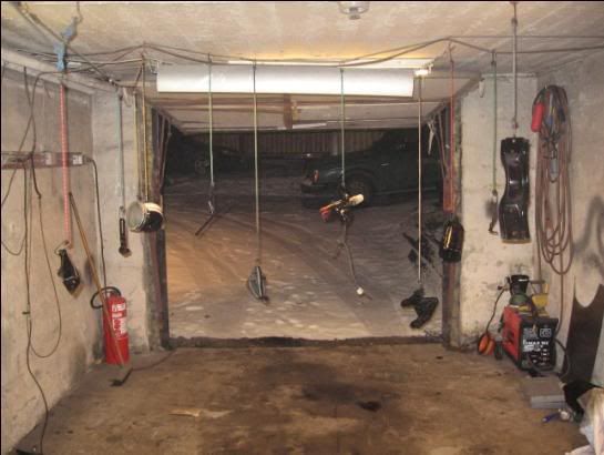

Garaget har rensats på det som vi ej ska ha hemma och det är bortkört till förrådet eller kastat.
Har gjort om och hängt upp det vanligaste verktygen istället för att ha dem huller om buller i en verktygslåda så man inte hitta någonting alls :P

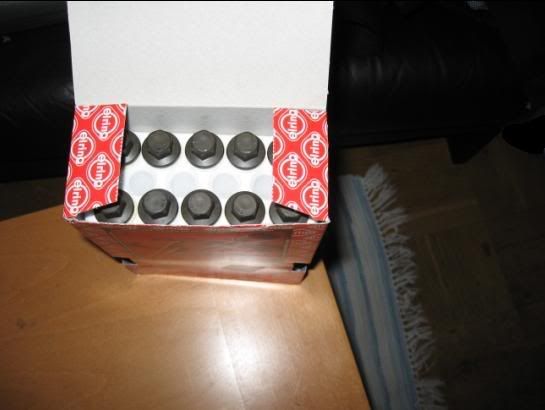

Ventilspelet är nu som det ska vara och toppen är rak så den behöver inte planas! så tar hem den imorgon, varit och beställt nya topplocksbultar som ska komma imorgon
( glömde när jag köpte sotningssatsen :P )

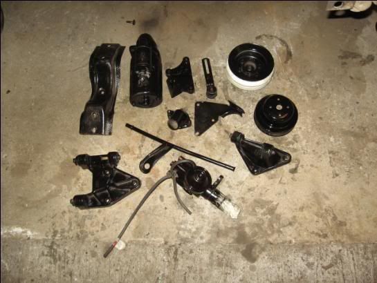

Slipat och lackat diverse fästen, fördelaren, startmotorn, "oljesticksröret", remskivorna, generatorjusteringsarmen :P samt kardanbalken, skulle göra det på växellådsbalken med men den behöver svetsas och det orkade jag inte idag :P
Gnodde av generatorn lite snabbt med, ska väl läggas ner lite mer tid på den sen innan den ska på plats men:

Fick slipa och lacka om några av delarna men nu är dem lackade iaf:

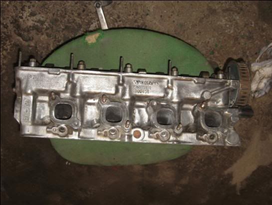

Toppen hemma:
Och slipat så gott jag kommer åt med roterande stålborste:
Nya topplocksbultar:
