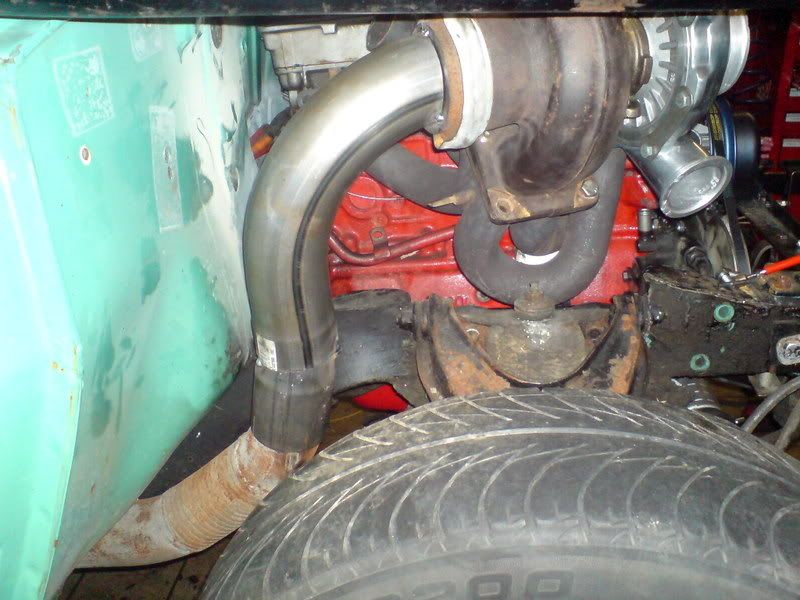

detta har hänt idag:
så blev den
börjar med avgas

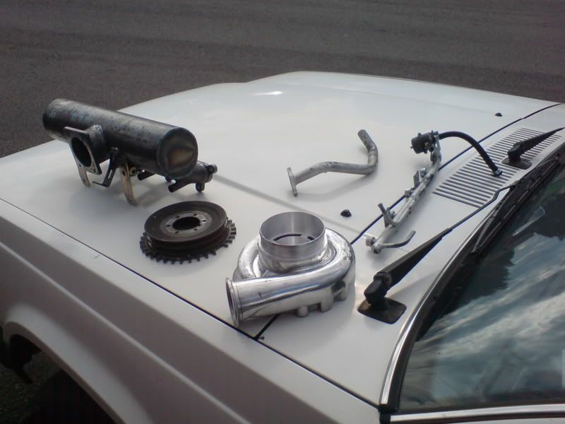

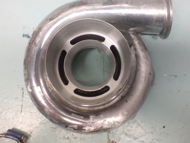

lite av delarna jag tog med till verkstaden för att bygga om
nya mindre generatorn tv, std 740 th

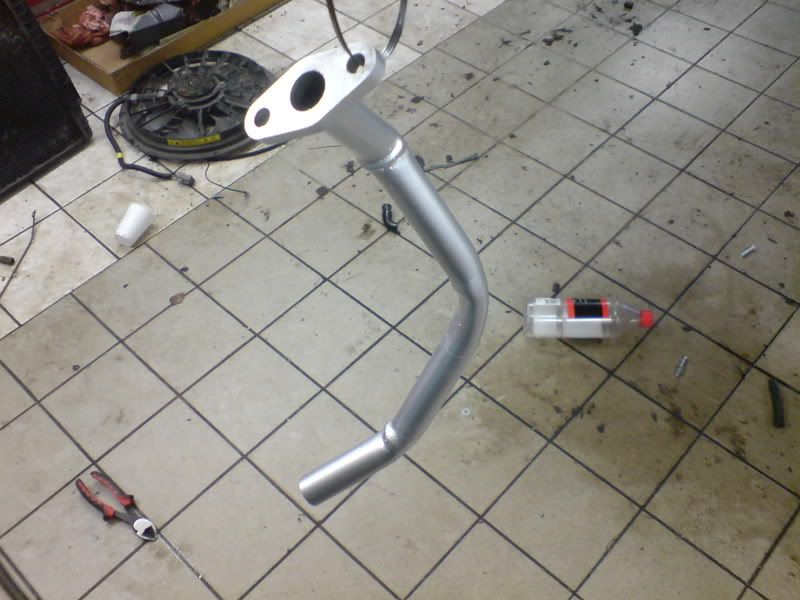

oljerör

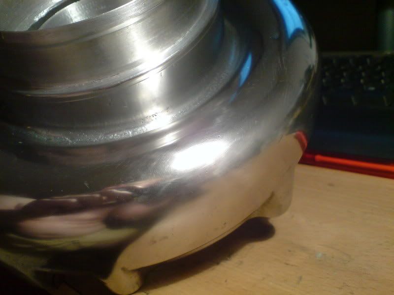

notera hur dåligt motorn och turbon mår på denna bilden.
Bara en dag efter kraschen i betongpelaren.
usch det gjorde ont....

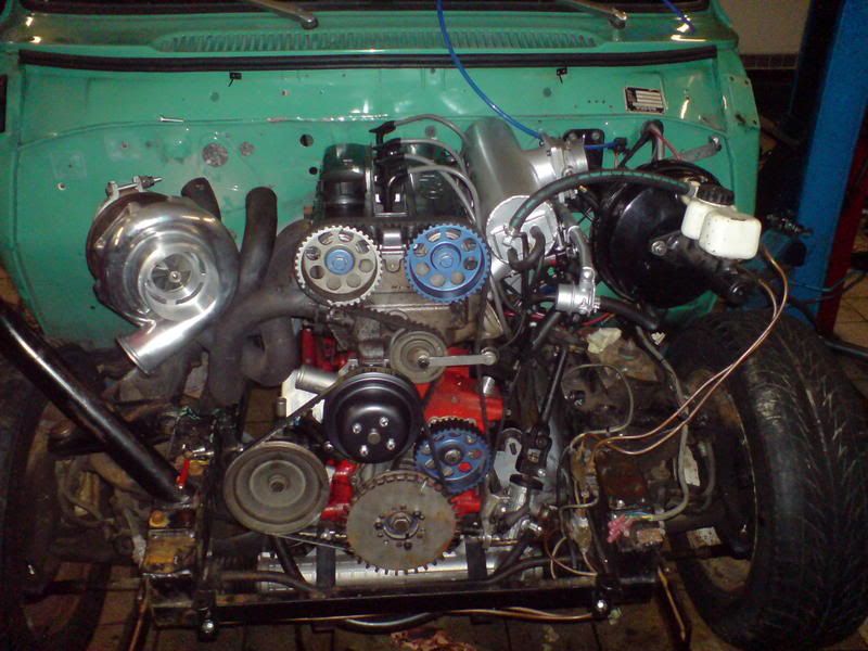

testkört bränslesystemet, inga läkage.
tankar ur kameran så man kan göra en fin film sen:)
blir ingen turbo på uppstarten tyvärr. hinner satan inte..

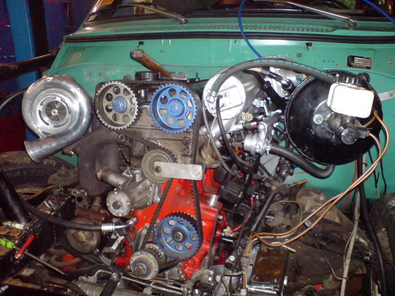

äntligen:)
Blir nog en pizza och öl ikväll:)
kablarna är inte riktigt färdig kopplade och så men det kommer gå lättare att göra nu :)
Den vägrade ju att starta först, hade lött "pip" och "saw" kablarna fel i ms,et.
Efter det small den igång direkt.
utan några givare nästan hehe.
Gött känns det nu..
Alltid gött med lite uppstart :thumbright:
Verkade ju rejält lättstartad.

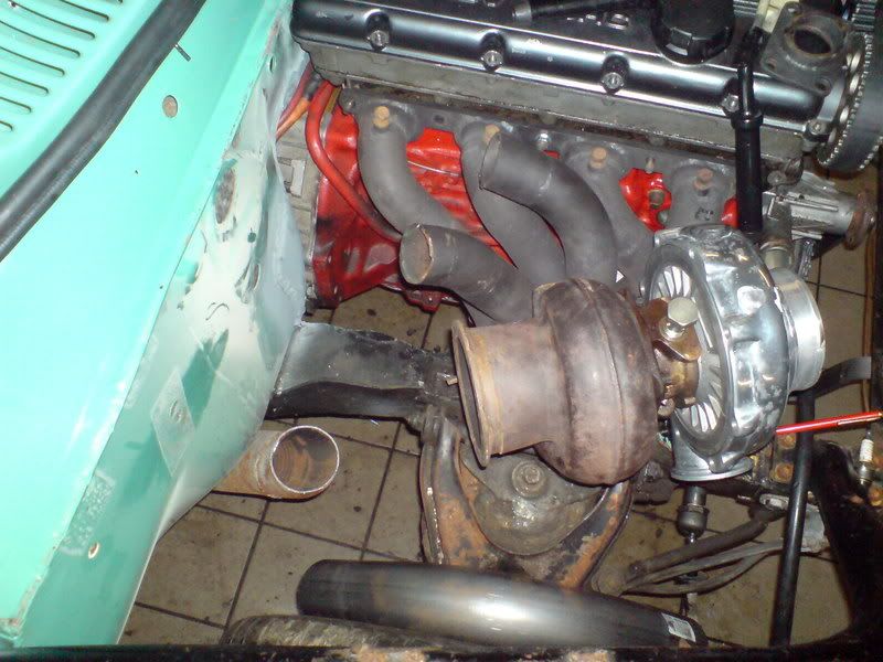

men det saknas visst nått på grenröret :wink:
Tommy Luhr
Inlägg: 5537
Inlägg av Tommy Luhr »
ja den startat sjukt snabbt.
Men jag har backventiler på bränslepumparnaoch väntar på bränsletryck innan jag startar.
Ja turbo är nått alla bör ha på sina grenrör

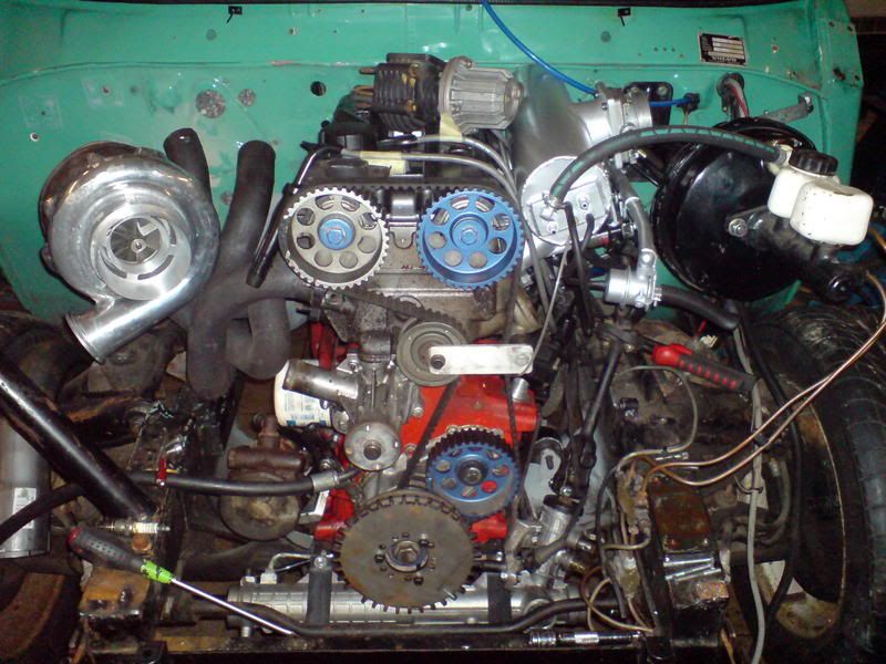

mera arbete utfört.
bytt vattenpump (den andra klämd i krocken)
monterat ventilkåpspackning

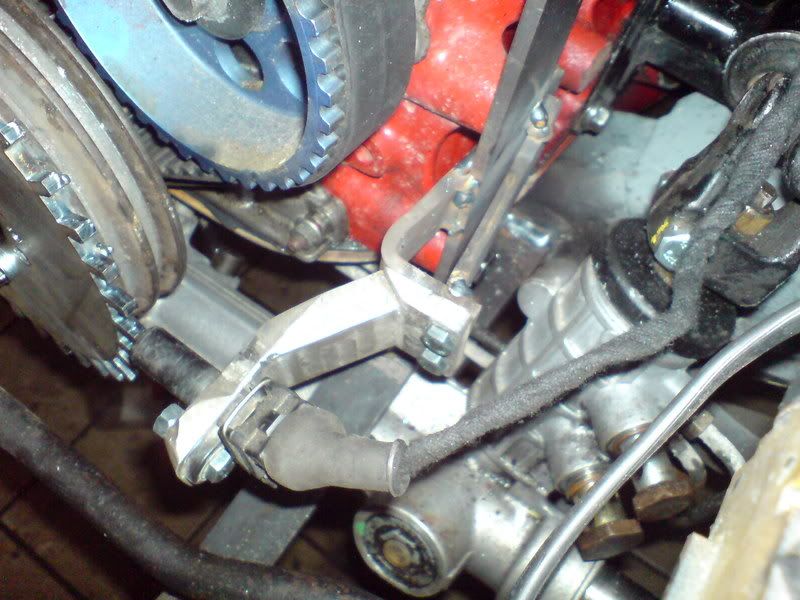

byggde ett spakställ som rasade ihop direkt
( här skulle det passa bra med ett åsnehuvud)
Fick mig ny pump till servon, skall plocka ihop det imorgon med alla slangar.

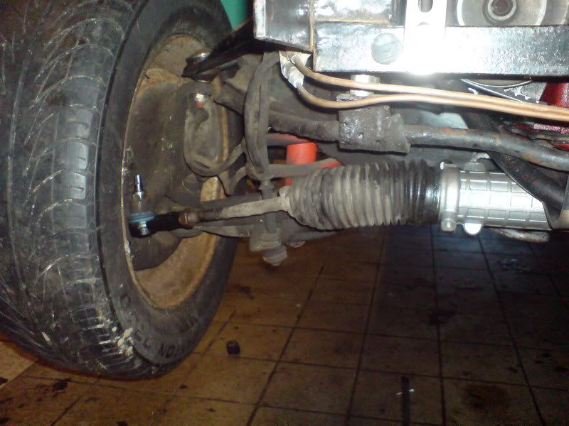

har fått bilen att styra på hjulen med hjälp av ratten..
gött när det bara är 3 rattvarv istället för 11 rattvarv som det är std.
Plockade styrstag från 740, passade som handsken det :thumbright:
Men det är ju som det är sagt, akerman blir ju lidande, det drar med hjulet styggt sista kvartsvarvet på ratten.
Men sällan man kör med fullt rattutslag visserligen, mest i slir och sladd.
Om man gör nya spindlar eller tillverkar adaptrar för akerman som Marmander gjorde kanske man kommer kring problemet.
Sen kollade vi bumpsteer, det blir det lite med, men när jag skruvat på dämparna och fått i en lite hårdare krängare fram så kanske inte det uppenbaras så mycket heller.
Funkar det inte så löser jag ju det helt enkelt:)
Men provar så här nu.
Kortade ju styrväxeln 5mm på varje sida, 1cm är ju alltid nått.

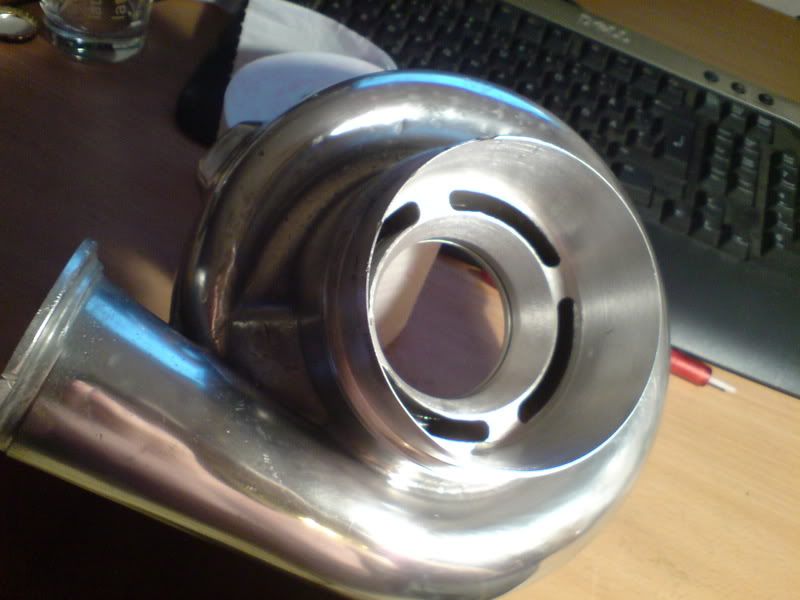

Byggt avgassystem med. skall bara svetsas så blir det in klämma på downpipen med.
Sen skall jag bygga om grenröret för en enkel wastegate, tänkte länge på två wastegates, men när kl inte hade någon av den traditionella sorten hemma så får det bli en..

Skall jag plocka ut lagerdel och kompressor och köra den genom bes med avgashuset bara.
Eller skall jag åka med turbon som den är tro?

Tommy Luhr skrev:byggde ett spakställ som rasade ihop direkt ( här skulle det passa bra med ett åsnehuvud)
:doh:

Mattias: jag svetsade ihop ett aluspakställ på plats i tron om att de skulle funka. haha, vilken flopp.
Blir klassiskt svartstål nu.
