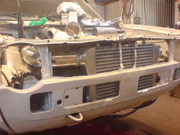

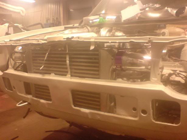

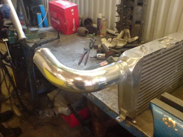

Nu har man börjat lite smått med tryckrören.
Kommer mer imorn!

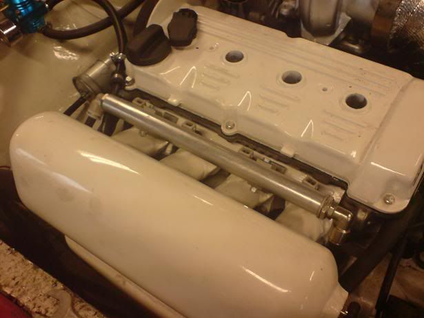

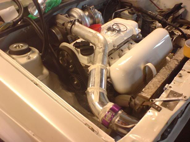

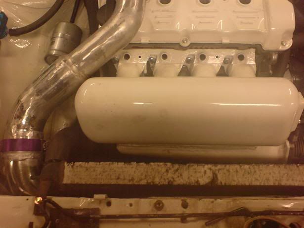

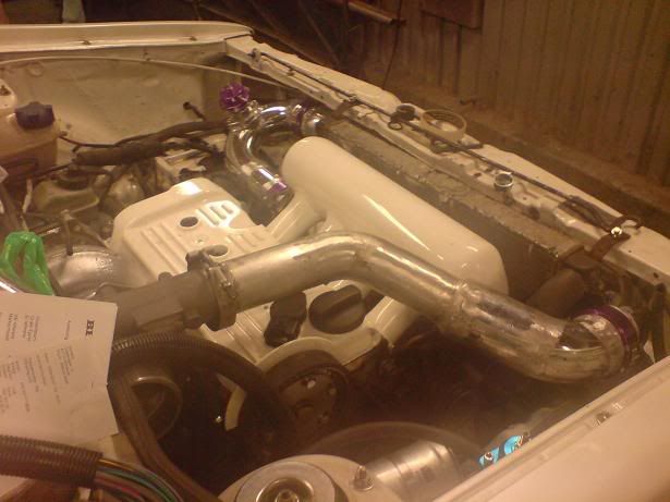

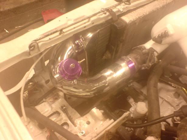

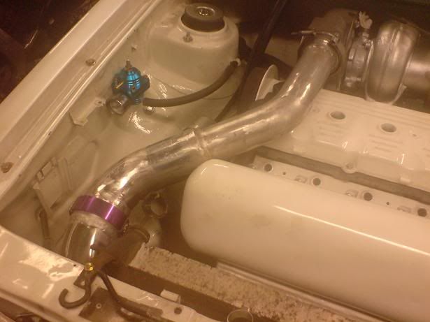

Nu är tryckrören så gott som klara, bara polering kvar.
Jag har monterat bränsle pumparna, en bränsletryckregulator och dragit nya slangar. Bara den sista biten till fuelrailen kvar.
Bilder.
Nu är det bara lite kabel dragning och skit kvar!

Johnny H
Inlägg: 815
Blev medlem: sön jun 11, 2006 11:29 am
Ort: Köpmanholmen
Inlägg av Johnny H »
Är motorn stumt monterad i chassiet?? Ser trevligt ut iaf. :)

Johnny H skrev:Är motorn stumt monterad i chassiet?? Ser trevligt ut iaf. :)
Nja inte direkt, den kan väll röra sig nån mm.

Ok, funderade mest bara eftersom tryckrören inte hade någon flexande del. Lätt att bryta sönder om motorn varit monterad i standard fästen.

Jo kanske det, men det är ju wiggins klämmor så rören kan ju röra sig ganska mycket endå.

Rymdkopplingar! :shock:
Startrek tejp o rymdkopplingar, här snackar vi hightech!
Denna bil blir ett ämne för Bonneville's saltöken kanske? :hihi:

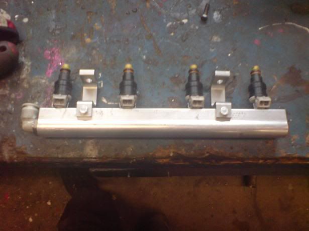

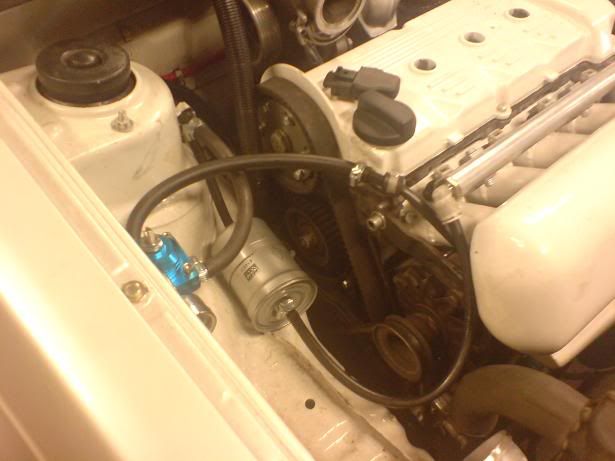

Nu är bränslesystemet klart.
Bara koppla sprut och lite annat smått kvar nu :D
Bilder.
Bosch 1600cc spridare ska väl räcka ett tag
