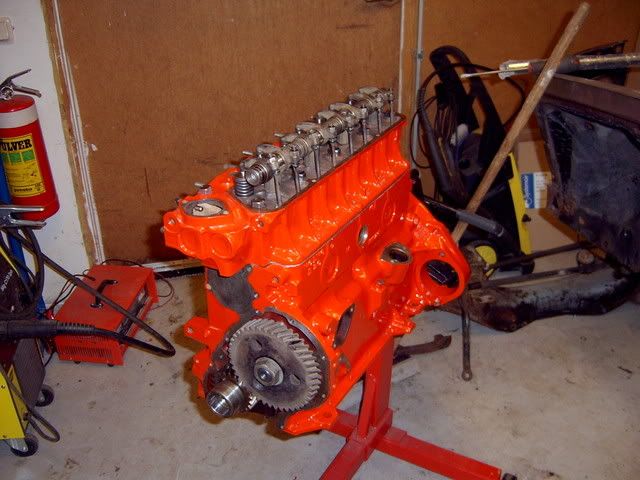

Har inte blivit så mkt gjort på motorn, däremot har det hänt lite mer på bilen nu. Kolla tråden på amazonforumet för att se det :thumbright:

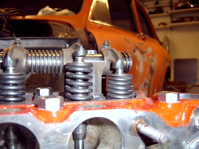

Men idag har jag plockat ihop motorn lite och har upptäckt att ventilfjädrarna trycks ihop jäkligt mycket. Lägger ut en bild på hur det ser ut nedan!
Såhär ser det ut, jäkligt tajt!
Någon som vet hur hårt bultarna till vipparmsbryggan ska dras? :roll:
//Victor
Malmström
Inlägg: 239
Blev medlem: sön mar 25, 2007 1:16 pm
Ort: Köping
Inlägg av Malmström »
max 25nm har jag för mig att man ska dra vipparmsbryggan med.
