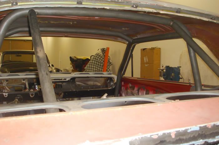

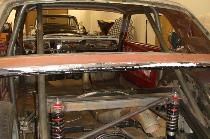

Nu är den äntligen på hjul med fjädring å allt :D
Toppar å dämparfästen på platts
Även buren närmar sig

det ser riktigt intressant ut. hoppas du får spjället snart.

de ser bra ut! de kanske går att få hälsa på dej nån gång? jag har mina motor delar i piteå på balansering så jag hoppas få hämta dom snart

Jo blir intressant att se det :thumbright:

THE SHOP skrev:de ser bra ut! de kanske går att få hälsa på dej nån gång? jag har mina motor delar i piteå på balansering så jag hoppas få hämta dom snart
Tackar! Har du vägarna förbi så är det bara att höra av dej!
