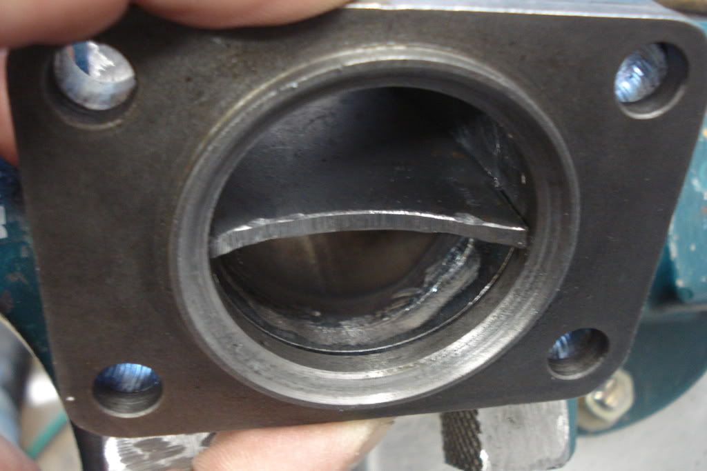

Erland Cox skrev: 1. Långt rör, tryckpulsen kommer tillbaka när avgas stängt.
Hur långt (ungefär) krävs det för att ventilen ska hinna stänga innan pulsen kommer tillbaka?

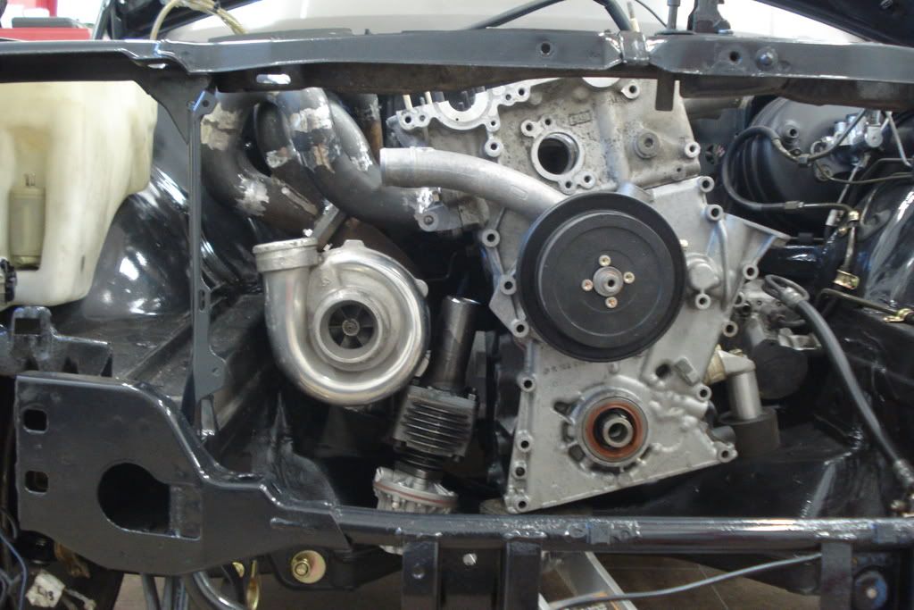

det beror på motor konsept, turbo, antal cylindrar och bilens användnings område.
rätt byggt så vill man oftast ha sepparera pulsena men har man för liten turbo eller om man måste ha långa wg rör så är det bättre att köra öppen colektor.
en rak sexa kör man nog best splittat också.
Jaha.. Det var væl sjælve f**n oxå :P
Så min fina 16V kommer att låta som en slø HD då med mina långa rør till WG + aningen før liten turbo :doh:
Jag har inte räknat på det men jag antar att om din motor ska fungera bra mellan 5000 och 7500 så ska den ha ett avgasrör som i en N/A motor skulle fungera upp till max 4500 varv. Ett ganska långt rör alltså. Erland.

Burde ikke det at pulsen ikke fasevender fra "compression wave" til "Suction wave" ved første refleksjon siden turbinen "stenger" hullet også påvirke tuningen... eller vender pulsen fase..? :read:

Du får en suction phase när primärrören går ut i kollektorn följd av en compression wave först från den divergerande kollektorn och slutligen från turbinen. Erland.

jag har haft 3 olika grenrör på min bil, mackan hadde två grenrör som vi testade rätt noga före efter sen har jonas sandström haft hela 5 olika rör på sin B21, magnus söderlund har haft 2 olika och det modifierat i 3 minst olika steg med utvärderigar imellan efter utväckligen gick frammåt.
magnus boström har testat flera rör på sin B20-B230 också, peter högdhal s bmw 02, har också testat olika colektorer och westgate system,
