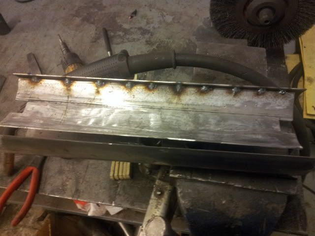

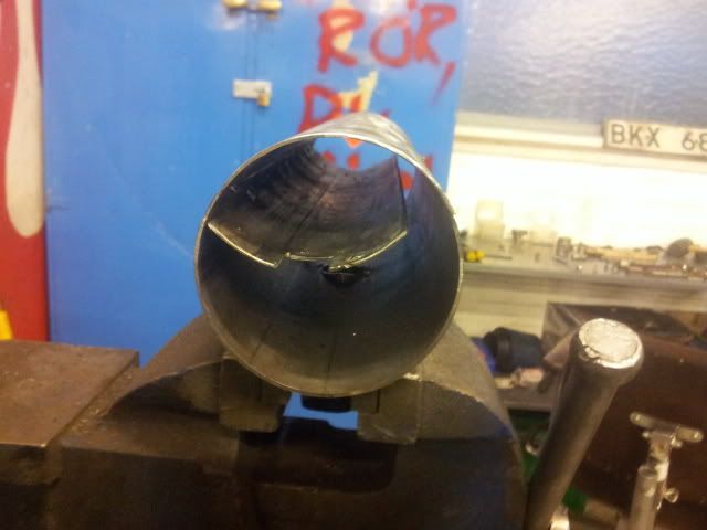

skulle detta kunna vara nått?
byggt av ett 3'' rör
22mm anslutningar ner mot flänsen. kmr vara 2st 25mm anslutningar i toppen av burken sedan med 2 filter
ett extra uttag där fördelaren sitter som kmr gå till burken samt en retur på 6mm ner te förgasaruttag
vid själva taket så har jag skärt ut på bägge sidorna ifall oljan skulle ta sig upp så oljan kan rinna ner igen.
men imed jag kör med e85 är jag rädd för att det skall bli kondens/ren sprit som kmr ut igenom filterna
då kanske man skulle dragit 2 slangar ifrån vevhusburken till en catchtank med filter istället?
så att kondensen blir kvar i catchtanken så går att tömma ibland om det skulle behövas

Ungefär sån där kör jag i min o de fungerar iaf.
