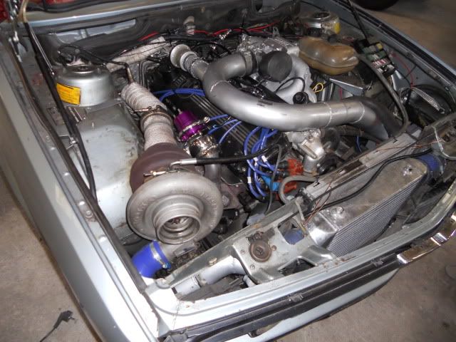

Mappades igår igen.. nya problem dök dock upp.. bilen går kalas till wg:n öppnar och då svajjar laddtrycket som fan.. problemet följer gaten så att säga.. körde först med en fjäder som öppnade vid 0,4 då kom problemen då.. sen hårdare fjäder och problemet döck upp när gaten öppnar.. då svajjar det.. någon som har någon ide ? kan jag har riktat så det är för bra flöde till gaten i grenröret ? el vad kan detta fenomen bero på ?

låter ju rimligt att den avlastar för bra som sagt.
elektronisk styrning till sprutet???
isåfall bör nog inställningarna för den ses över, har du inte det så kommer du bli kvitt problemet om du ordnar det, dvs elektronisk styrning :thumbright:

Mekaniskt styrt. Men det borde ju gå att få bukt på endå

bara på skoj så kan du testa sätta nån typ av restriktor i avlastningsröret efter WGen, blir det bättre då så kan man ju konstatera att den avlasta för mycket....

Då borde det ju gå att bara sätta ett mindre rör el en strypning

man ska inte strypa wg rören tycker jag.
berätta mer om vad du har för wg och hur den styrs.
jag brukar misstänka kärvningar i wg först för då blir det så där, men jag vet för lite om motorn för att säga att det verkligen är det.
när servade du wg sist och vad har du för spel på ventilen (koppar pasta och polera ventilen)

kl:s 50mm wg,
den är helt ny och tätad,
hur menar du med spel i ventilen ?

spelet mellan ventilen och styrningen.
plocka isär den och kontrolera att den inte kärvar på nått sätt sen polera ventilen och smörj in den med koppar eller aluminium pasta.
prova att blås med en kompressor som är nedställd till ca 1.5-2 bar sen ser du om den öppnar steglöst om du sakta släpper på tryck.

Ska den öppna lite hela tiden.. el fullt på en gång ? lite hela tiden antar jag

de går ju ställa in hur den ska öppna, men släpp på luft lite försiktigt då ser du ju om den tjärvar.
