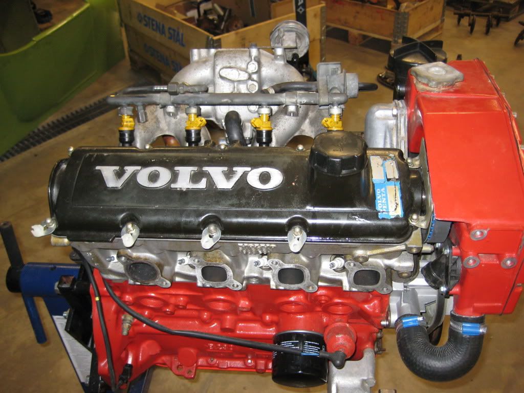

Bjale_Racing skrev:tjena,tycker tråden din e skitintressant då jag själv gått i lite samma tankar att montera ett LH2.4 på min AQ145, hade du bara tänkt slänga på sprutet o hoppas det funkar lr ska du mappa om boxen??
A nu blir det så eftersom jag helt plötsligt ligger efter, kan ju bli sommar vilken dag som helst. Det blir även originalinsug så länge. Tills jag färdigställer allt det andra. Är lite rädd för att den kommer gå snålt nu med modifikationerna som gjorts. Man kanske skulle behöva ställa upp bränsletrycket lite.

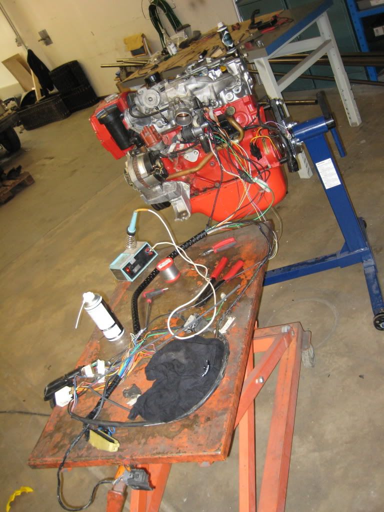

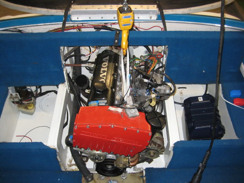

Har hänt lite mer under helgen och igår här.

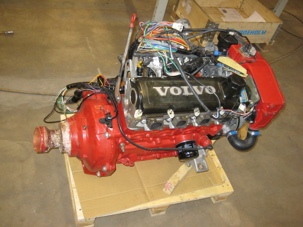

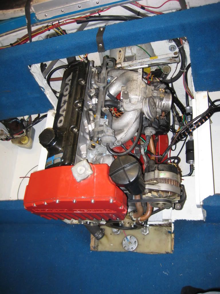

Originalinsug monterat. Det kommer ta lite tid med det andra så detta får gå så länge. Ganska lättmekat i båten iaf :thumbright:
Inkoppling sprut.

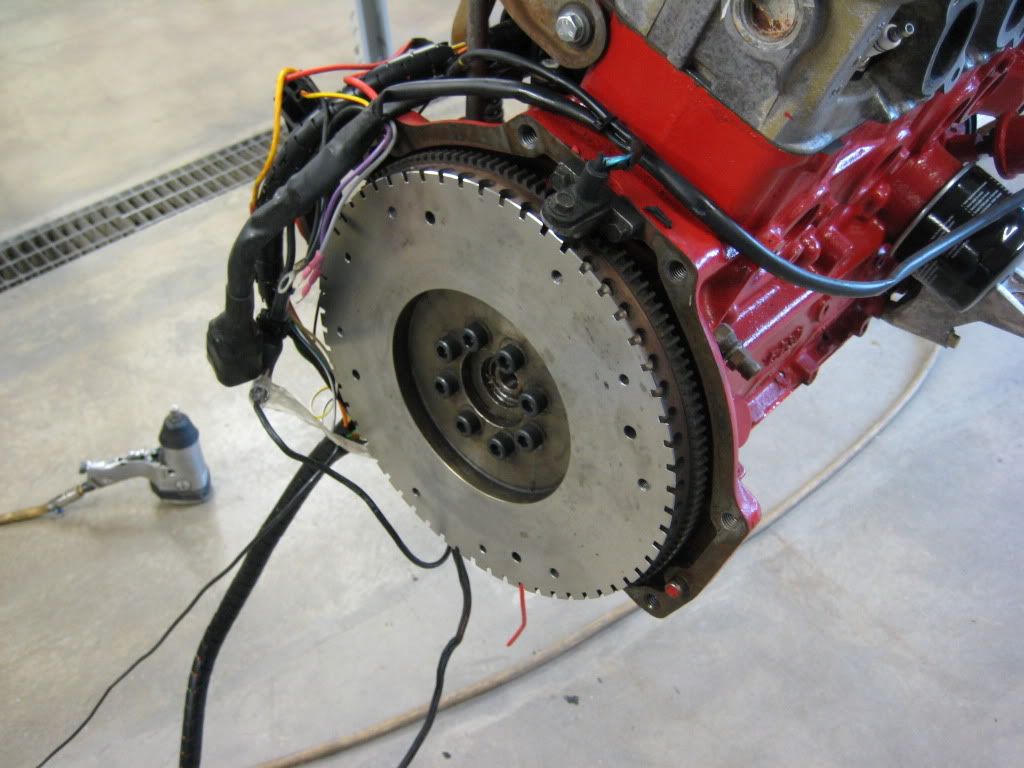

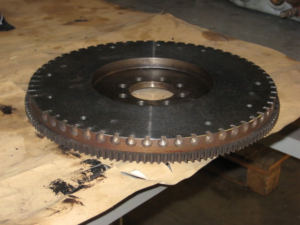

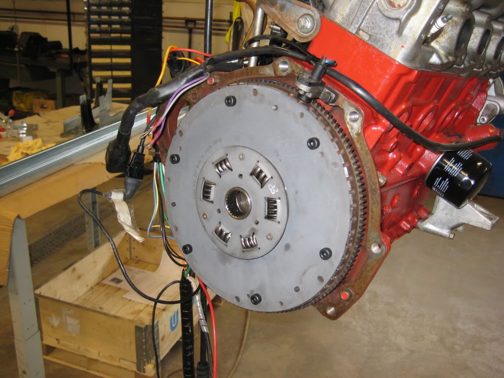

Ett djupt svänghjul som inte är det längre efter ett besök i svarven. Har även varit upp i radialen, borrat och gängat djupare i befintliga hål. Annars skulle dom vara borta efter svarvning.

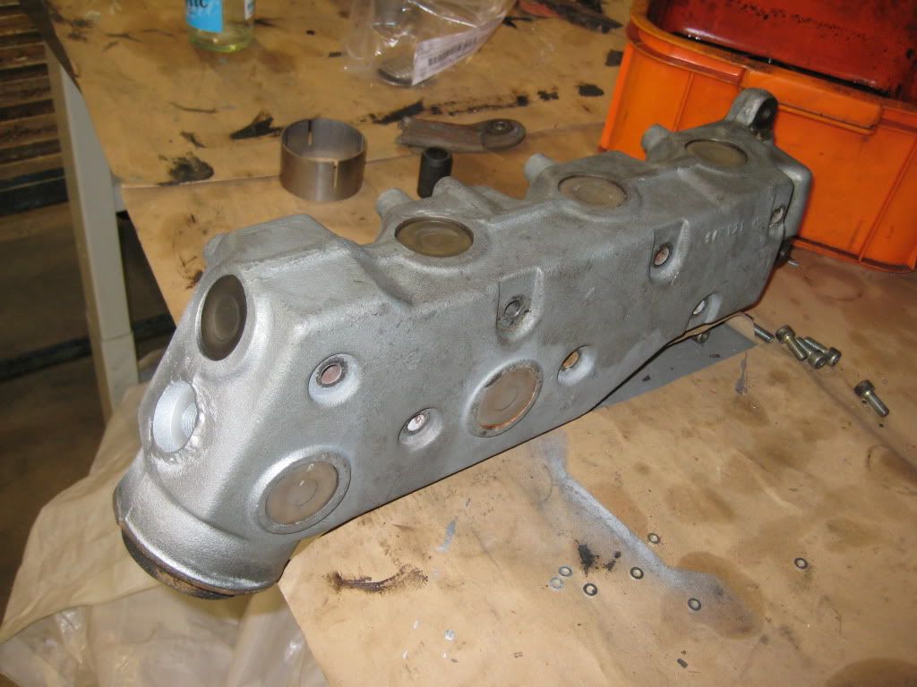

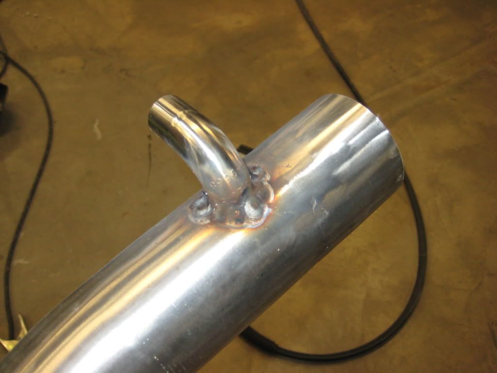

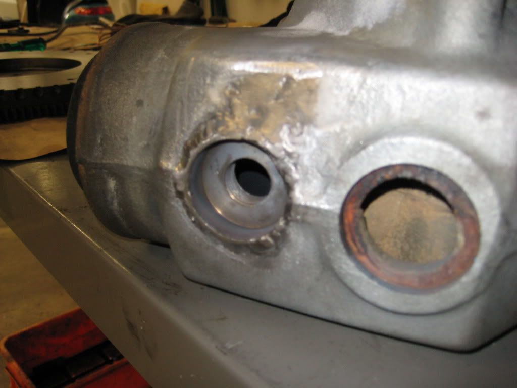

Lambdasond uttaget svetsat i limpan. Lite problem med sprickbildningar. :thumbdown:
Monterat svänghjul.
Svängingsdämpare på det.

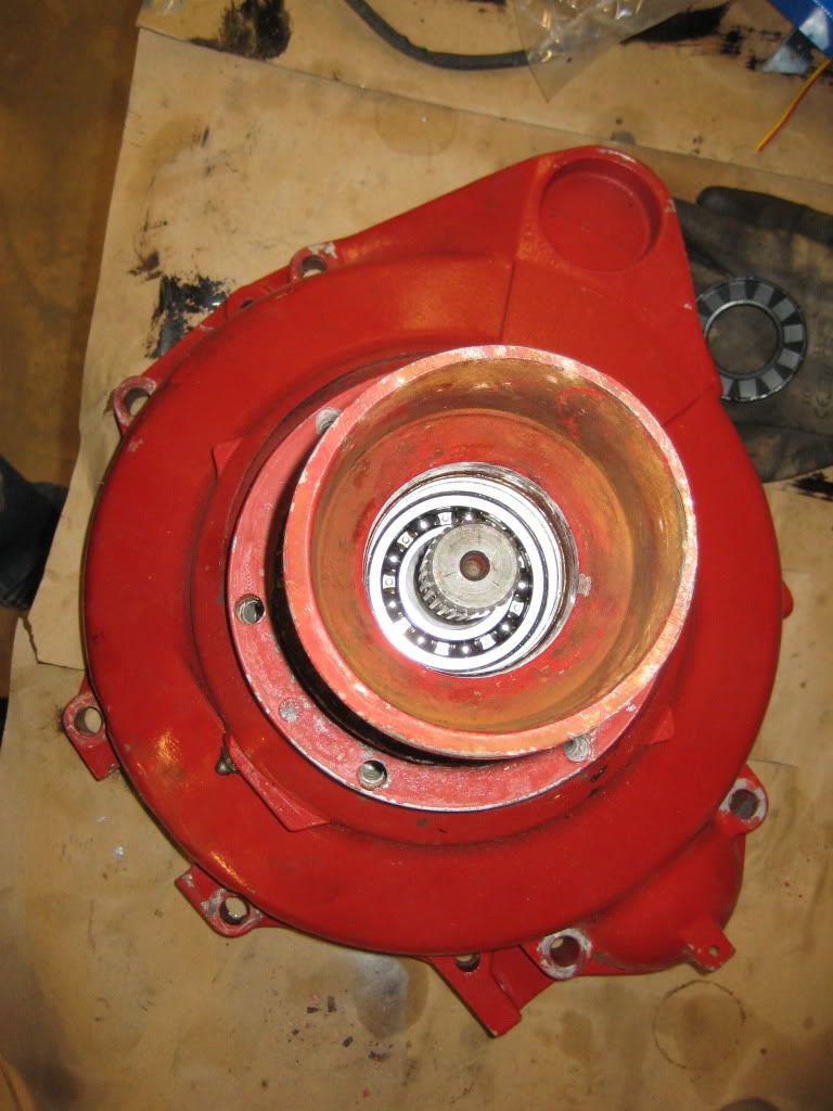

Nytt lager till utgående axeln.
Redo att lyftas i. :thumbright:

E lite nyfiken på vart i limpan du satt lambda utaget?
hur många knop gjorde din båt innan du börja fixa motorn o va har du för utväxling i drevet?
Robin Olivi
Inlägg: 658
Ort: Västerås
Inlägg av Robin Olivi »
Lambdauttaget har jag satt snett uppåt akterspegeln. Det du ser på bilden till vänster om uttaget är anslutningen mot bockhornet (avgasröret).

Några bilder på gårdagens arbete.

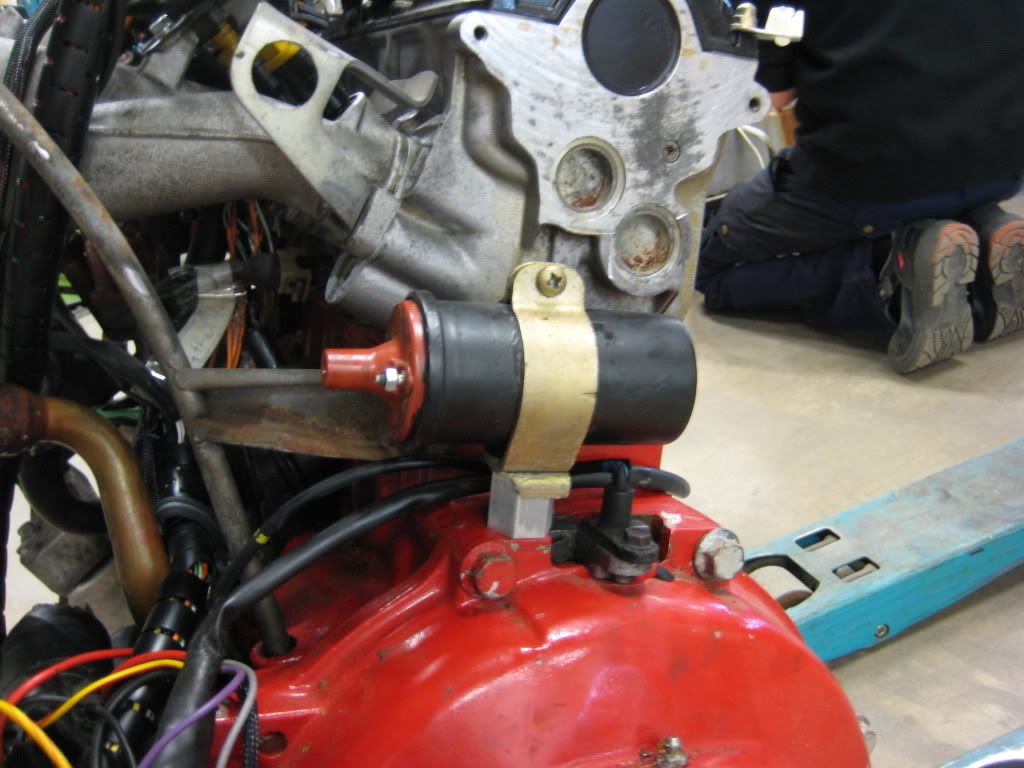

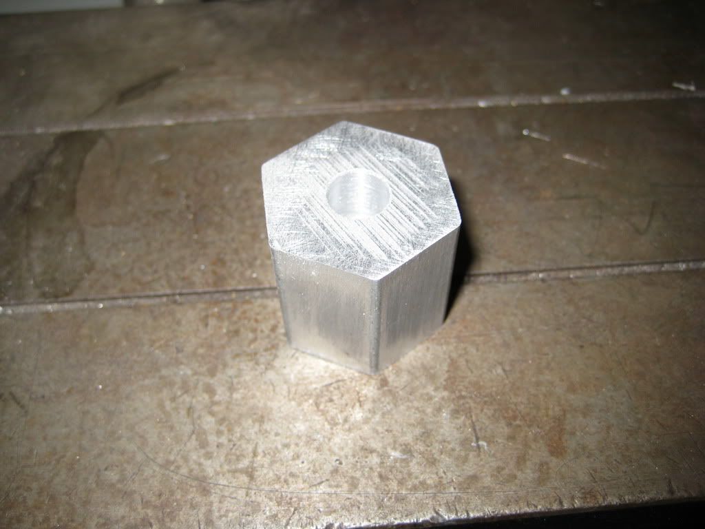

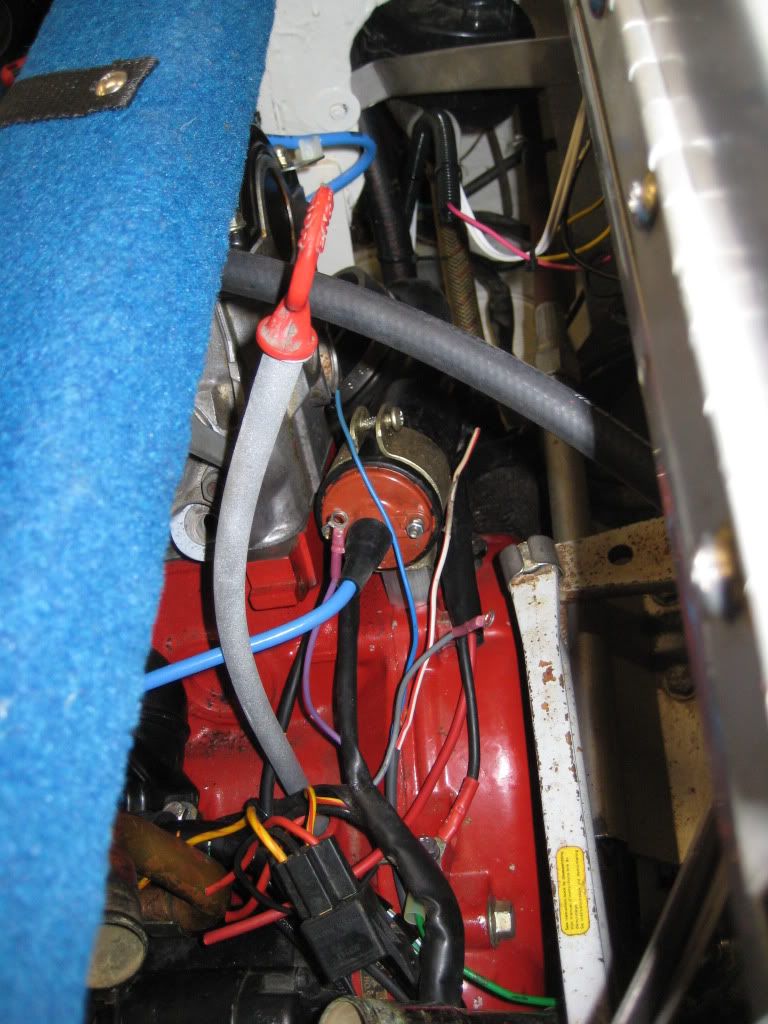

1st distans till tändspolen i sexkants alu, man tar vad man hittar :hihi:
Monterat :thumbright:
På väg ner i motorrummet.
På plats, kanon tänkte jag.

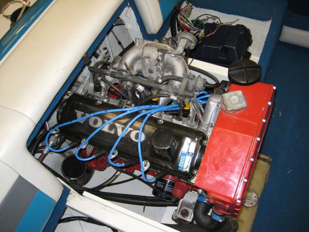

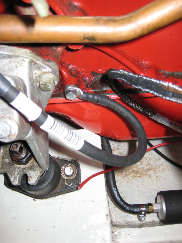

Såg sedan att mitt utbyggda oljetråg ligger stumt mot ena klossen som motor fästet sitter skruvat i. Blir dagens bekymmer att lyfta ur igen och såga bort hörnet. Tur att klossen är i trä :)

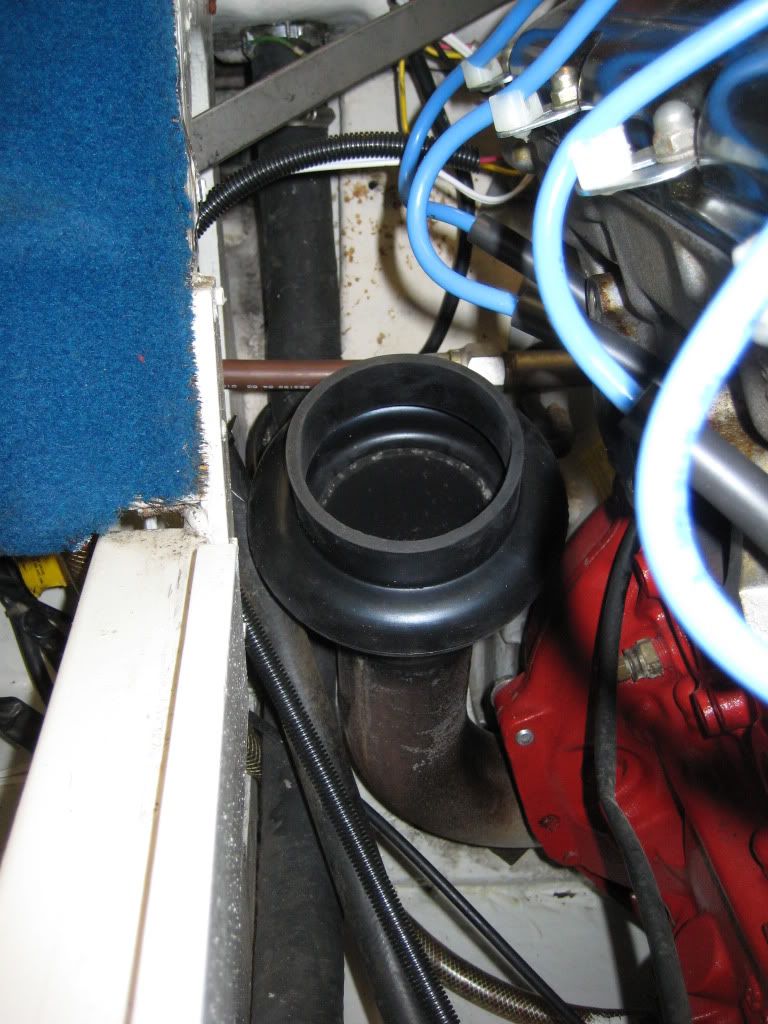

Ny avgasbälg mellan limpa och bockhorn.

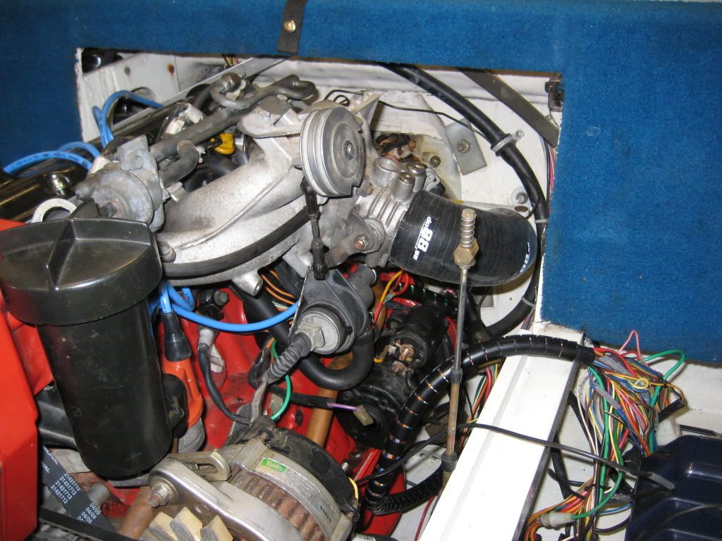

90graders silikonslang på spjällhuset. Kommer bli tajt. Fan man skulle haft det andra insuget klart.
Fick kapa fästet till oljestickan och vrida den bakåt. Använder bilstickan då båtstickan skulle komma ivägen för en massa annat.

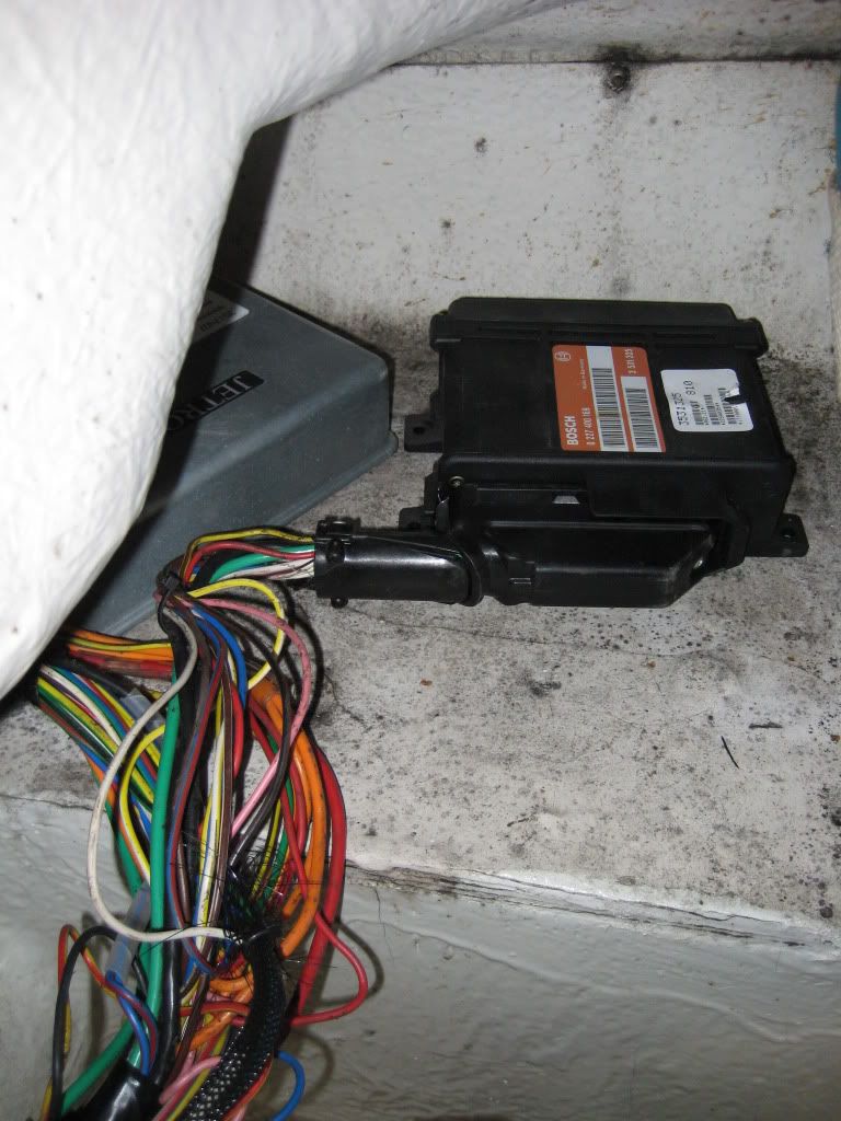

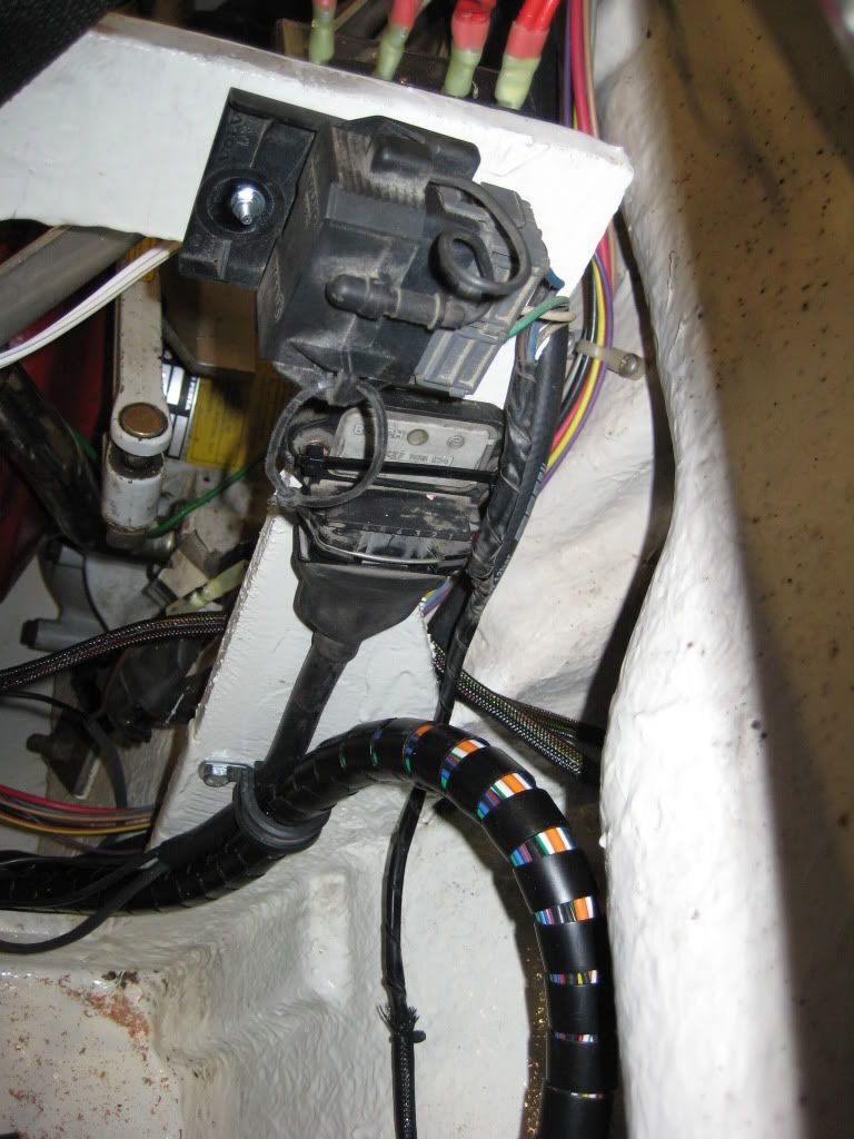

Tändmodul och felkodsdosan monterad.
Boxarna upslängda i ett hörn så länge. Måste lösa detta på något bra vis.

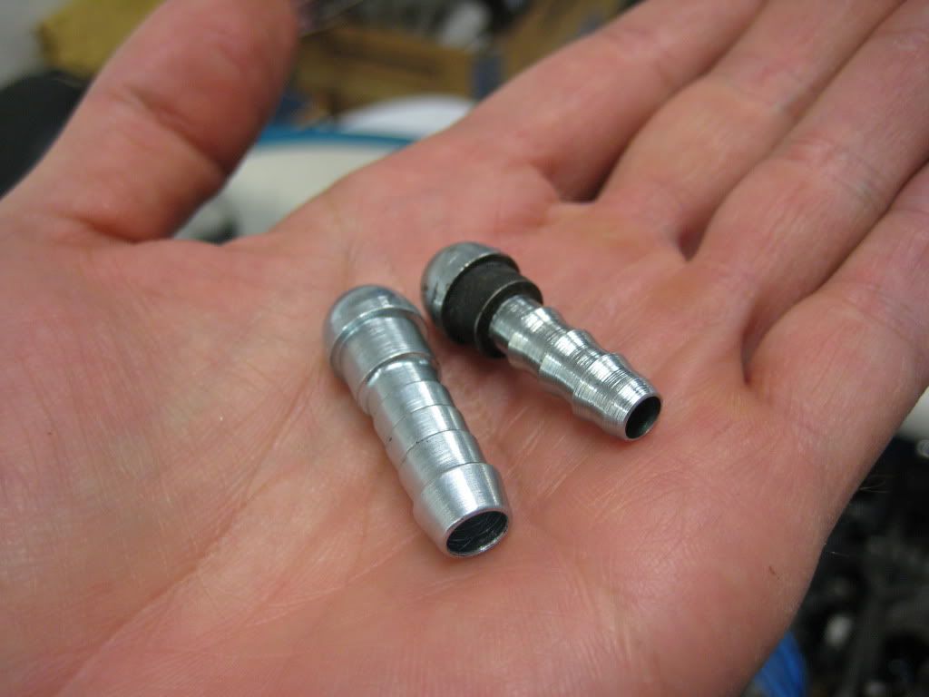

Efter man fixat det nya soppasystemet så hade man 8mm slang upp till fuelrailen och originalanslutningen är på 6mm. Drog en rövare och åkte över till hydroscand och frågade om dom hade en sån för 8mm slang. Och det hade dom :thumbright: Kan vara bra för er o veta.

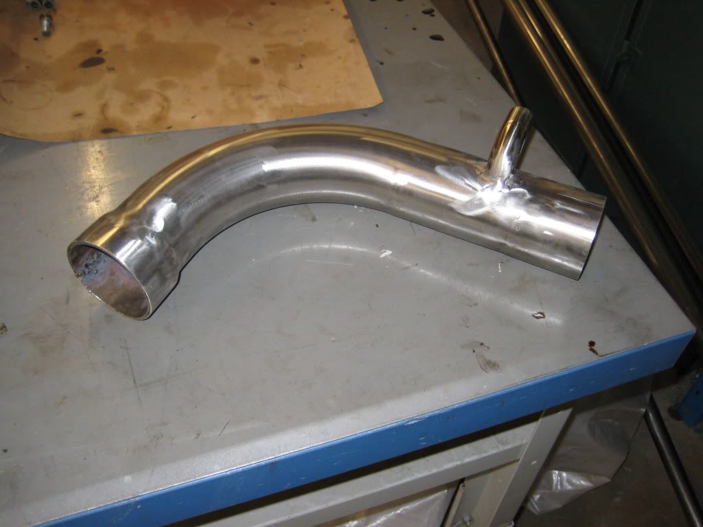

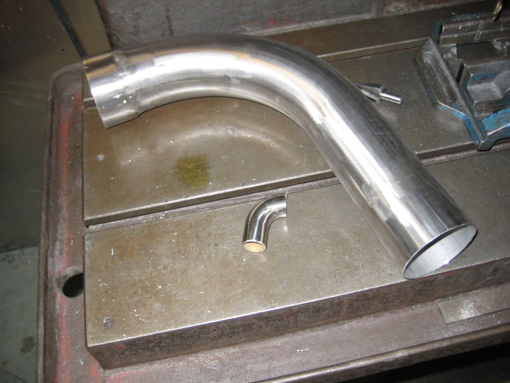

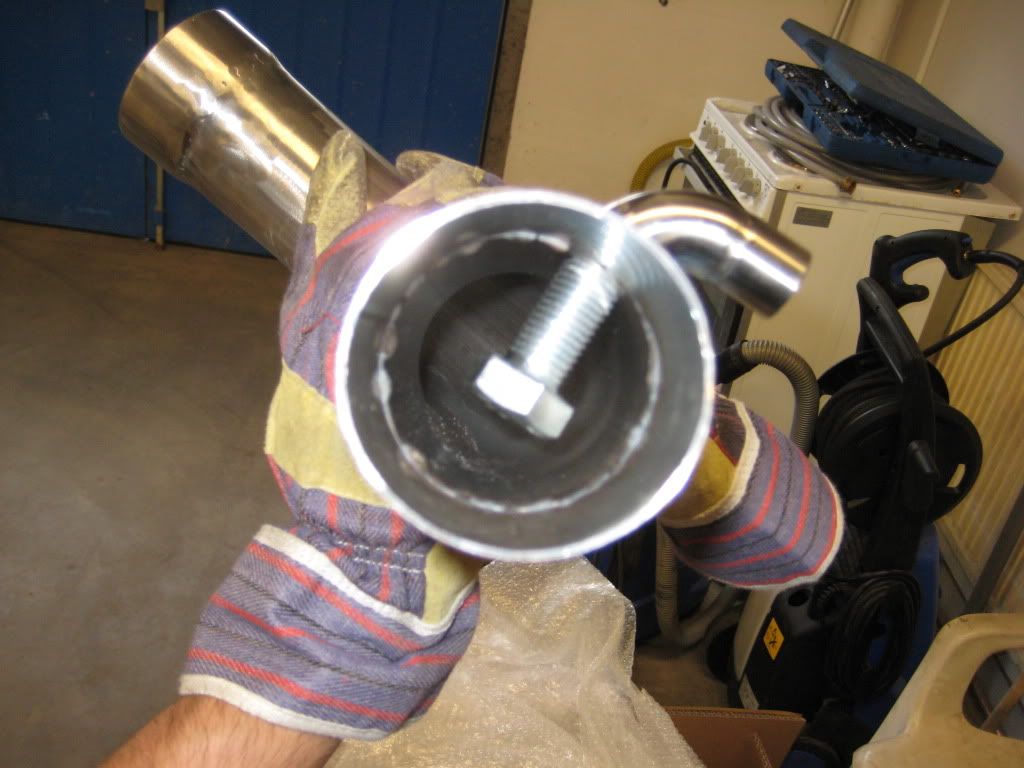

Insugsröret mellan spjällhus och LMM under tillverkning. Det lilla röret är för tomgångsmotorn.
Borrade hål och centrerade röret med en stor bult medans jag satte ett par punkter med svetsen.
Helsvetsat. Blir ju inte jättesnyggt med rostfri tråd i migen. Tyvärr har vi ingen tig-svets på jobbet
Röret färdigt och tillsnyggat.
Nya expanderbrickor i limpan så nu är den också klar för montering.
