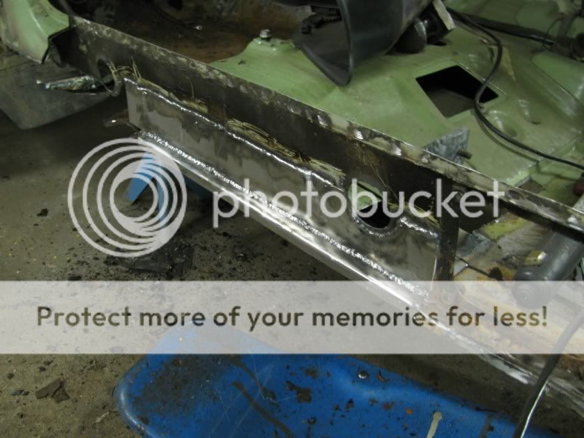

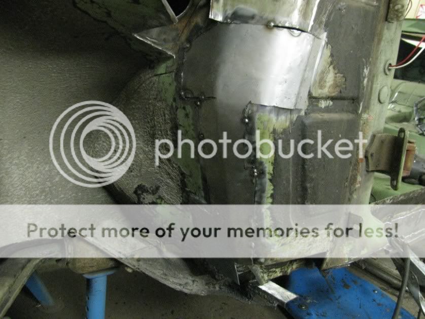

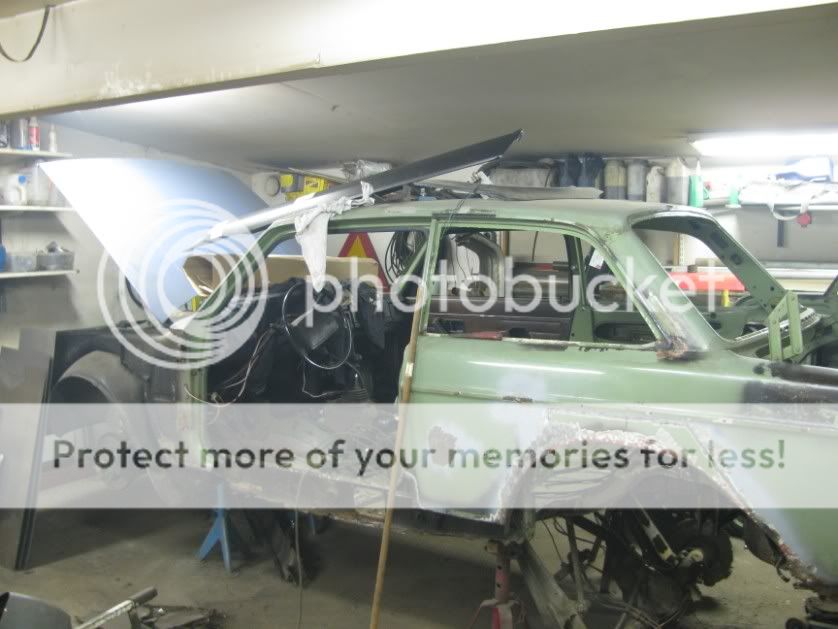

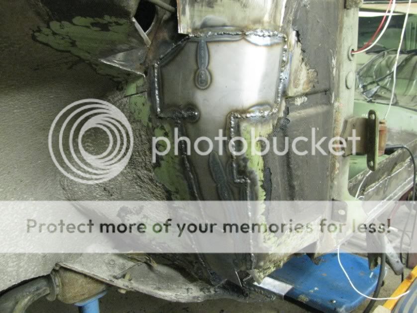

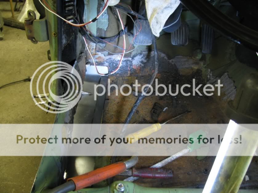

Kapat lite här och svetsat på en bit på balken.
alla dessa högar med skit :roll:
översikt
sen var jag på elmia och fick syn på denna :D lika äckelgrön som min men det skiljer lite i puts... och effekt...

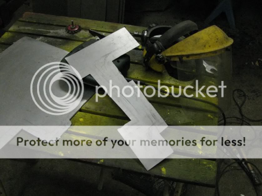

Sen gick det lite fort här, var inte på humör att fota riktigt och det är ju inte så mkt att se på 1000000 bilder på jäkla plåtbitar hit och dit.

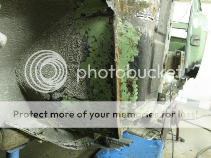

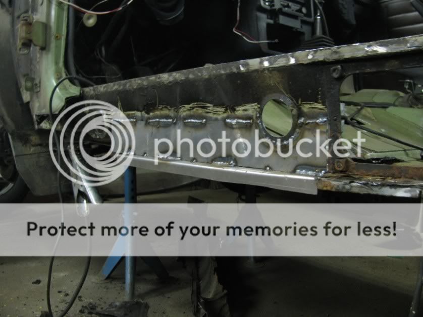

Det såg bra upp sådär långt upp på kanten utifrån, men på insidan va de rostigt. därför jag bytte så långt upp på tröskelinnersidan.

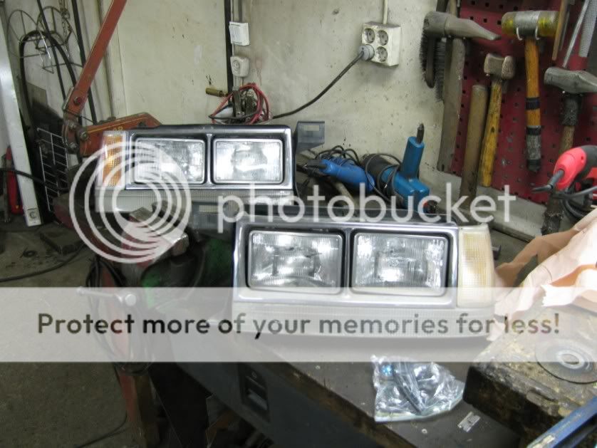

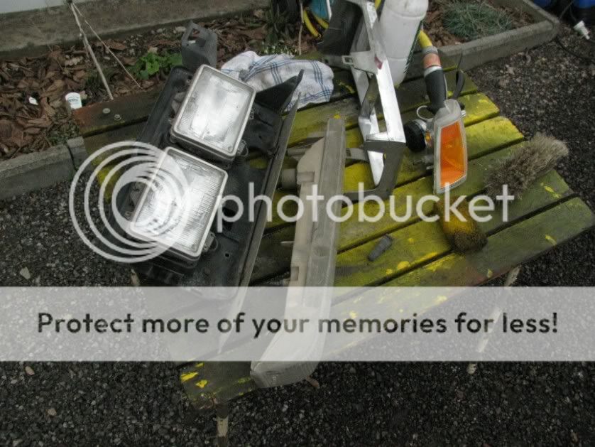

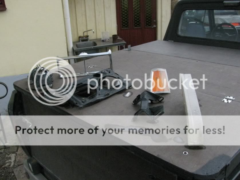

Det här har inte så mkt med 242an att göra men :roll: fått paket från usa :)
...som innehöll dessa, Amerikaljus till 740. Passar väl på 242 med va? :mrgreen:

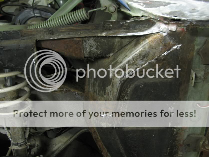

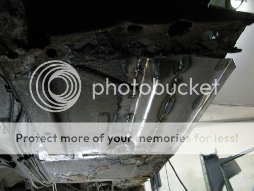

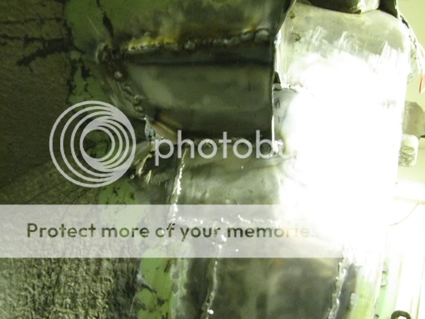

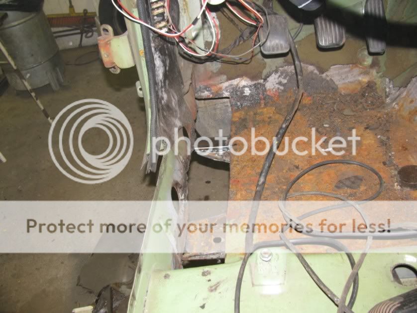

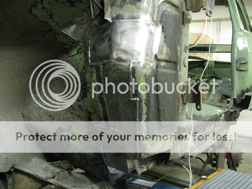

Åter till rostcontainern! plåååtbit.
Onödigt att helsvetsa? ja de håller kanske annars med, men känns stummare och känns bättre innombords :P

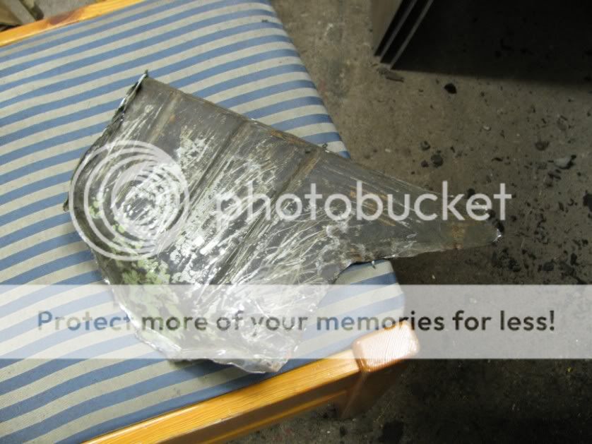

I jakten på änden av rosten...

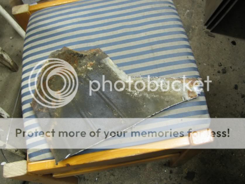

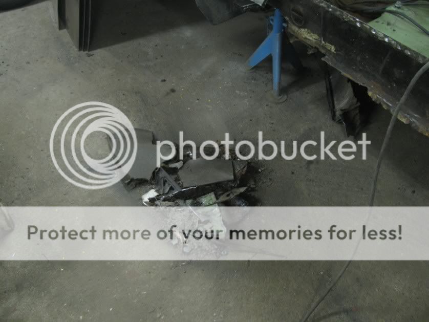

den här tänkte jag bara slipa av lite och sätta tillbaks.
Men den var ju smittat på baksidan. USCH! blir att byta den biten där nere minsann.

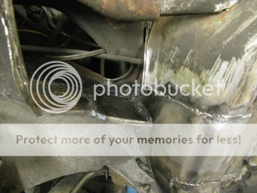

Inte så mkt rost innåt här, mest precis intill den ljuvliga trippelplåten som sticker ut. Jag planerar att lägga 5 lager plåt i en kant här nu istället, för det rostar väl aldrig där flera plåtar ligger ihop? :O
Nejdå ;) från och med nu blir det ingen dubbelplåt här ;)

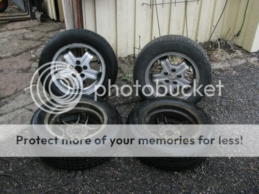

Tvättade fälgarna lite innan jag ställde undan dem så länge. det brukar ju inte gå lättare att få bort skiten när den suttit där i hundra år..

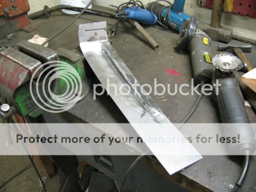

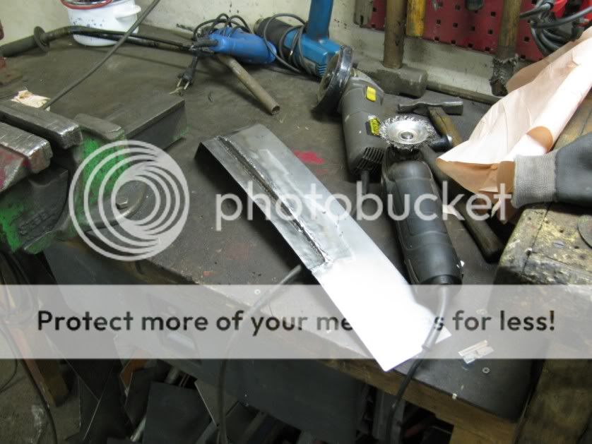

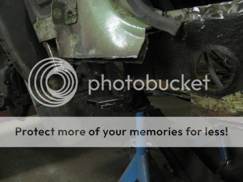

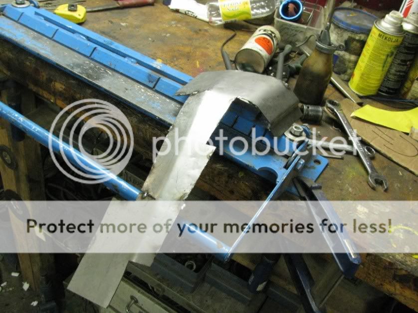

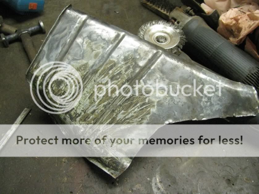

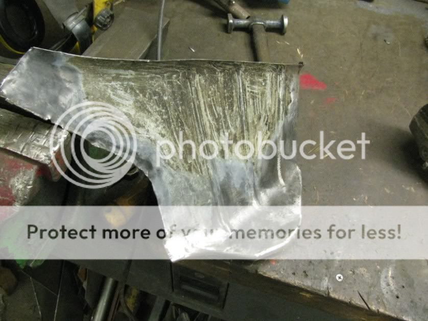

...plåtbit
Masserad plåtbit...

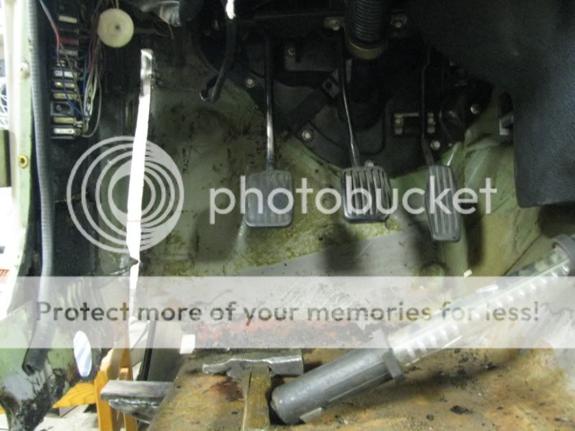

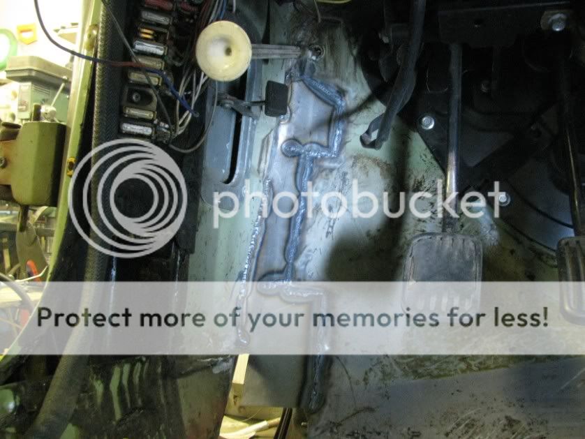

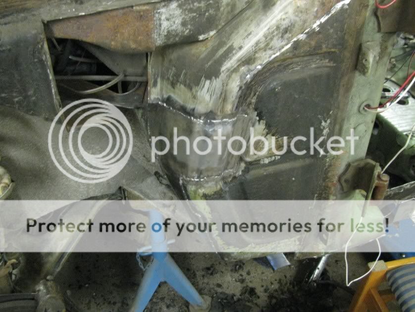

Skrapat dän asfaltsmattan och den där äckliga skum-saken som väger ton!

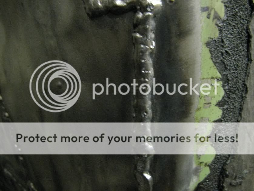

Kant i kant är det som gäller!
Och helsvetsning såklart

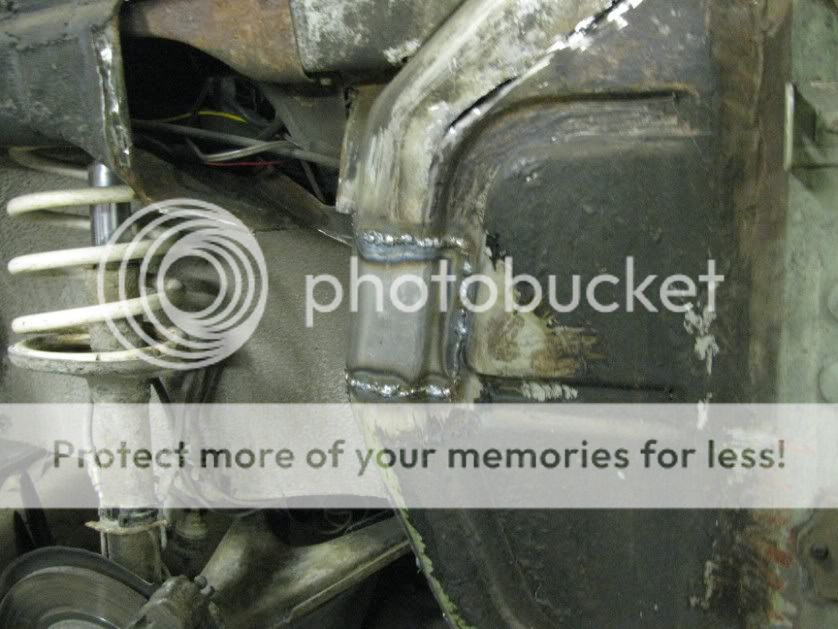

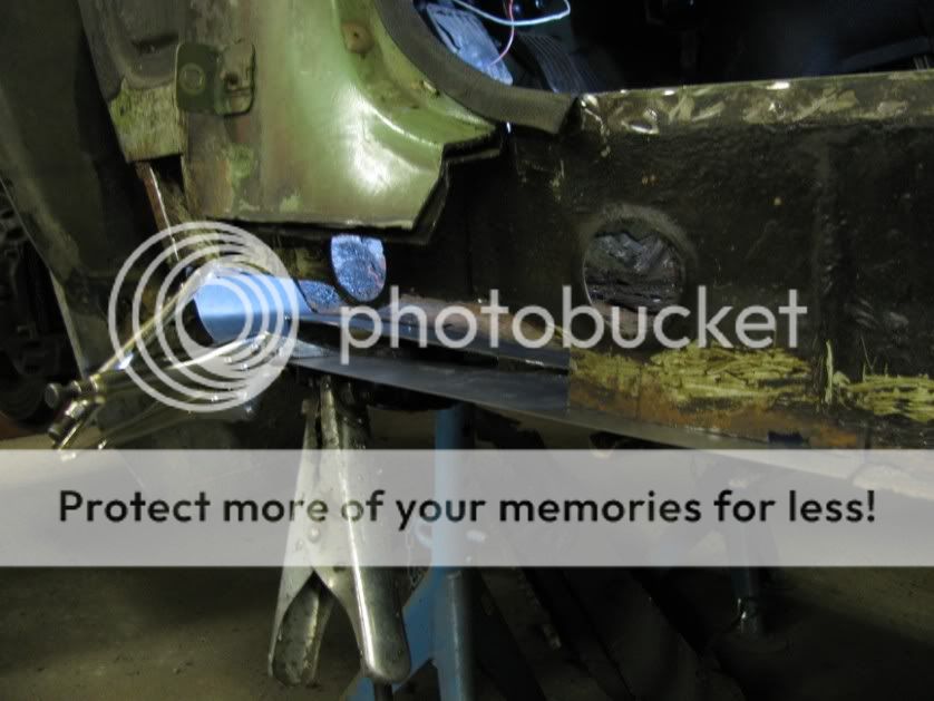

Slipade av lite också.
Blluurrrzzzzzt

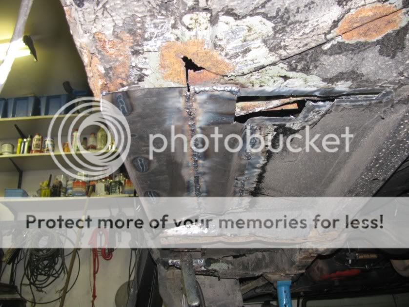

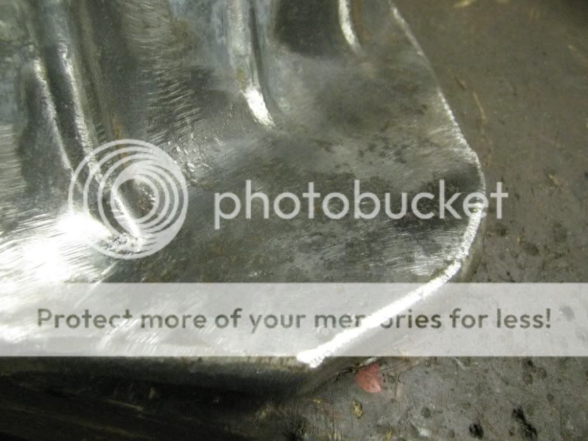

En liten plåtbit till ditsatt. Gjort ännu ett hål där skit kan rinna ut ist för att lägga sig o rosta där i hörnet.

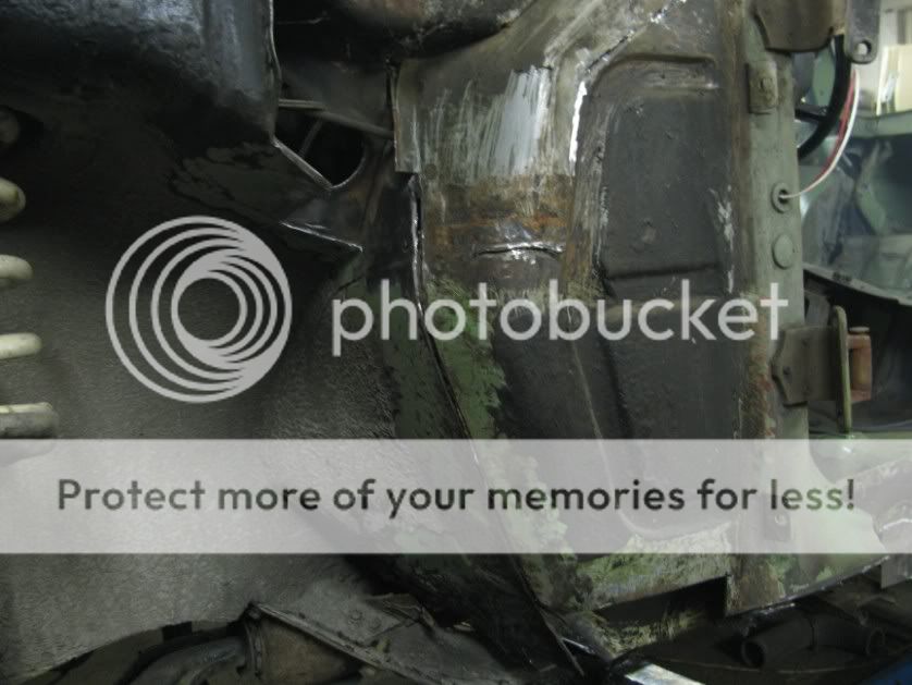

Slipat lite på den här nu och den får fan duga! någonstans måste man lägga ribban!
Det var ju rostigt här och det är ju en del porer men slipar av och målar bara. sen hamnar det ju tectyl på med.
Sådär, nu fick ni lite status updatering iaf :) Imorrn ska jag till skroten så tänkte se om jag hittar nån bättre torpedplåt att hacka/såga/vålda dän.

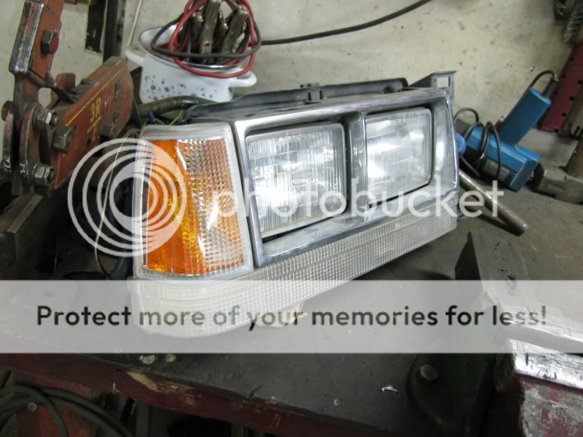

Monterade ena amerikalycktan för tvätt
Sådär. Färgen har flagnat lite på själva plåten så de ska målas upp och de ska fixas iordning i övrigt med och säljas :)
