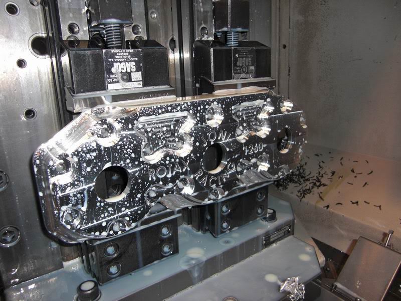

Blir för smalt med 40cm topplock :roll: Tror inte det räcker hela vägen.

Dennis Öhman skrev:Blir för smalt med 40cm topplock :roll: Tror inte det räcker hela vägen.
Vad baserar du detta på ?, skulle ju kännas lite dumt att kapa ett 2000:- ämne 5 mm för kort :doh:
Klart det är toppen, här är den första grovplaningen avklarad "ytan mot cylindrarna"

trodde att den skulle vara bredare än 40cm helt enkelt.. Minst 45-50 bred.

Dennis Öhman skrev:trodde att den skulle vara bredare än 40cm helt enkelt.. Minst 45-50 bred.
Ingen fara, huvudsaken jag har koll :hihi:

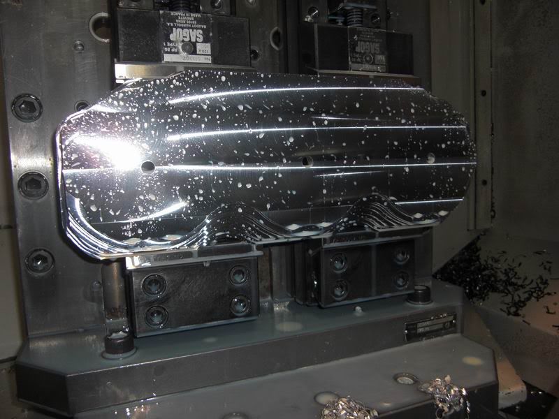

Lite mer grov fräsningen, samma sida.

Jo jag har fördel av jobbet, eller rättare sakt jobbet har fördel av min hobby :wink: man lär sig mycket genom att testa och prova nya saker som annars inte skulle testas i det vardagliga arbetet, därför är det mycket lärorikt att pyssla på med lite special tillverkning på fritiden.
Nu är biten vänd,grov fräsning ovansida av toppen.

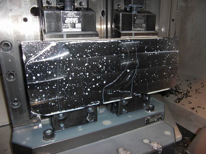

Finfräsningen klar på ovansidan av toppen.

Samma här jag tror inte dom inser, som tur är så har jag egna maskiner hemma i den omtalade vebon, så jag behöver inte visa arbetsgivaren alla hemligheter :wink:
