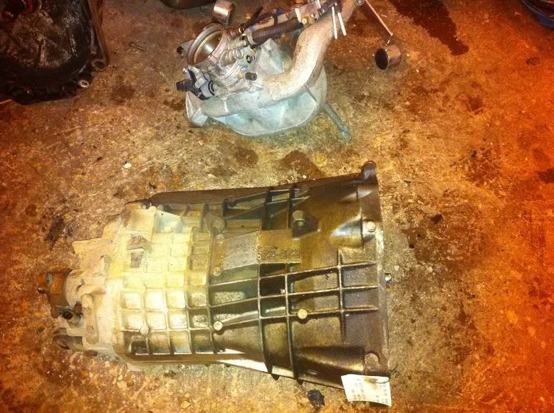

Hämtade en låda + kardan idag:
Jakob sponsrade även med ett insug från en ng900.
Men axeln på opellådan är längre än den på saablådan???
Tar bild på det imorgon..

Jakob: så kände jag med på vägen hem, men nu är jsg lite fundersam..
Axeln från saablådan har ju splines i änden..
Opellådan har också splines på samma avstånd, men sen fortsätter axeln några centimeter till utan splines. (för att stabilisera när kopplingen är nedtrampad?)
Dåligt förklarat, men jag ska ta bilder på problemet imorrn som sagt :thumbright:

Är det inte där det tjockare svänghjulet kommer in i bilden? :wink:
loop
Inlägg: 1592
Ort: Hässleholm
Re: Granlunds 142 -69 - Saabmotor? // Motor ur..
Inlägg av loop »
Granlund skrev:Jakob: så kände jag med på vägen hem, men nu är jsg lite fundersam..
Ja. Du bör ha ett lager i vevaxeln där den biten går in.
