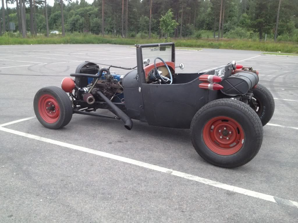

Det är en bit A-fordsram längst fram, följt av en bit bockad plåt i samma profil. Under det sitter det vanligt 4kantsrör hela vägen bak. Hela drivlinan kommer från en Amc Hornet 73. Karossen är en blandning av A-fordstorped och bakdelen från en T-fordsTouring. Stela axalar med bladfjädrar från A-ford och delat V-stag. Rattstången kommer från en Valiant 65, trumbroms fram från Ford F100 -56. Så lite plock för övrigt, mest gamla prylar.

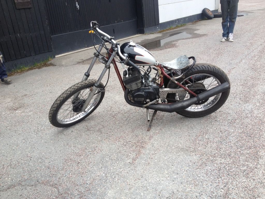

Nä, ingen pickis i sommar. Har dragit på mig några hojar också.. Efter 30 års uppehåll.. Däremot så skall vi bes grabbens bygge ihop med rodden. Far till Marlon med båda snart.
Min Bobber är en Suzuki GR650 som jag monterat ekerfälgar och lite annat på. Grabbens bygge är en Monark -49 med Yamahaprylar.

Har varit stilla med bygget ett tag men nu har jag tagit tag i den igen. Har fått ett rodbygge bes istället och så har det kommit några motorcyklar emellan. Sålde även huset och flyttade till lägenhet förra året. Rodden är ett amatörbygge med drivlina från Amc Hornet -73 och turbo från någon Saab som trycker genom en Holley 1-port.
