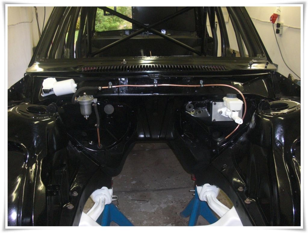

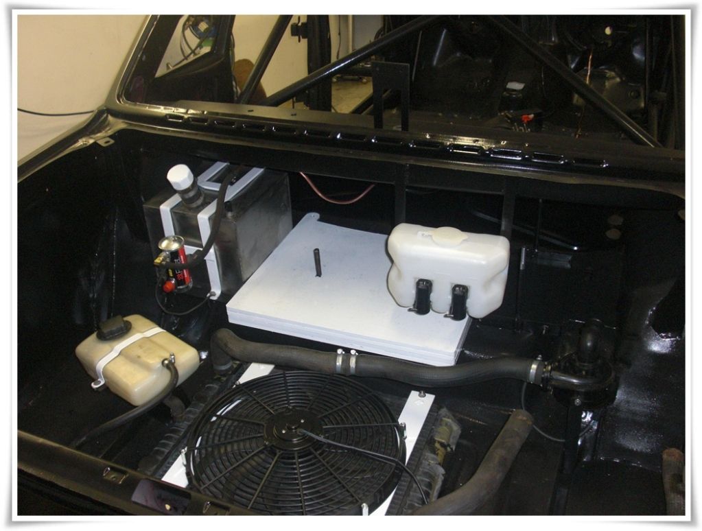

Dags kanske för uppdate,fick inte så mycket gjort på bilen förra veckan då jag va småklen,men fick dit kylaren och fläkten åtminstone.
Bromscylindern kom på plats också och min bror svetsade min vattenpump.
Söndagen var ganska produktiv,fick dit bränsleröret och regulatorn och så började jag med elen.
El och kabeldragning är inte min bästa sida så vi får väl se hur det slutar=0).

Tyvärr har jag idag sett ett troligt fel jag gjort med min elvattenpump,jag va i arvika o kolla på rc idag och såg en som hade en sån pump och han hade den 90 grader mot hur jag monterat min,tänk ett hjul på en sån stor gammal båt på missiissippi floden,skoveln ska väl snurra som ett hjul som står lodrätt.Min pump ligger ju så mitt skovelhjul i pumpen ligger ner,fick tips från Rasmus annander här på forumet via min rc blogg men förstod inte hur han mena att min pump satt fel,nu fattar jag.hmmm hur göra?Göra om eller testa,inge kul att slipa o svetsa nu när den är lackad=0(.

Undrar lite vad du använder dig av för pump till kylarn bak i skuffen.

Hej stork,tack för positiv feedback
.Ja det är väl inte jättemånga rc byggen här på sävar va?Pumpen är en elvattenpump från M o M motorsport.
Finns andra firmor som säljer den också,80 liter minuten ska den pumpa om jag inte minns fel,davies and craig heter den,många som har den bak i rc bilar.Finns även en termostatstyrning till den om du vill ha det,termostatstyrningsboxen kosta en slant så jag skippa den,dom sa på m o m att man kan koppla den via en brytare bara o köra den på max hela tiden,jag ska göra det först får jag se om det funkar,funkar det så kör jag utan termostatstyrningen.

Ok ja känns ju lite tveksamt om orginal pump på motorn orkar med att pumpa runt ändå bak till skuffen.
