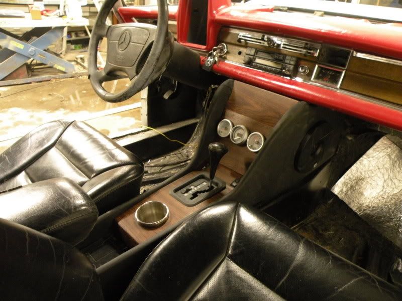

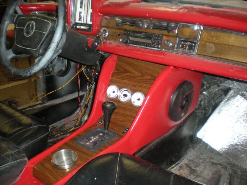

jag han bara ta en dålig bild sen fick jag slut batteri men jag är nöjd,jag hade häldre haft mätare med cromad sarg men nu nu var ju bredbandslamdan med silver sarg så nu får det bli det,det ser bättre ut irl.sen har jag klarlackat träet eller träimitationen och det vart riktigt bra det ser rätt äkta ut ett varv till bara.
Jag provade färst att blanda i betsfärg i lacken men det blev sämre så jag kör bara på matt klarlack.
sen upptäckte jag att jag hade en merca träknopp i amg n så jag håller på att slipa ner den och ska klarlacka den också tror det blir skitbra.
ps.jag ska ju lacka skinnet rött på onsdag ifall ni glömt det tror det blir kanon.

Nu har jag kopplat lite till och monterat givare,mätare mittkonsoll mm skall dit med träknoppen också samt att jag funderara allvarligt på att sätta dit en större varvmätare ovanför mätarna för det ser lite tomt ut där.typ parkettgolv...under mätarna kommer displayen till bensinvärmaren hamna.
Förövrigt så har jag bara kvar att koppla in draget,sätta en till säkringsdosa,samt fixa reläet till soppapumpen kvar innan montering av drivlina startar
förutom en rejäl garagestädning då

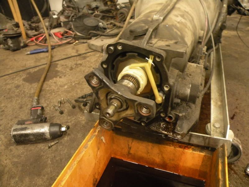

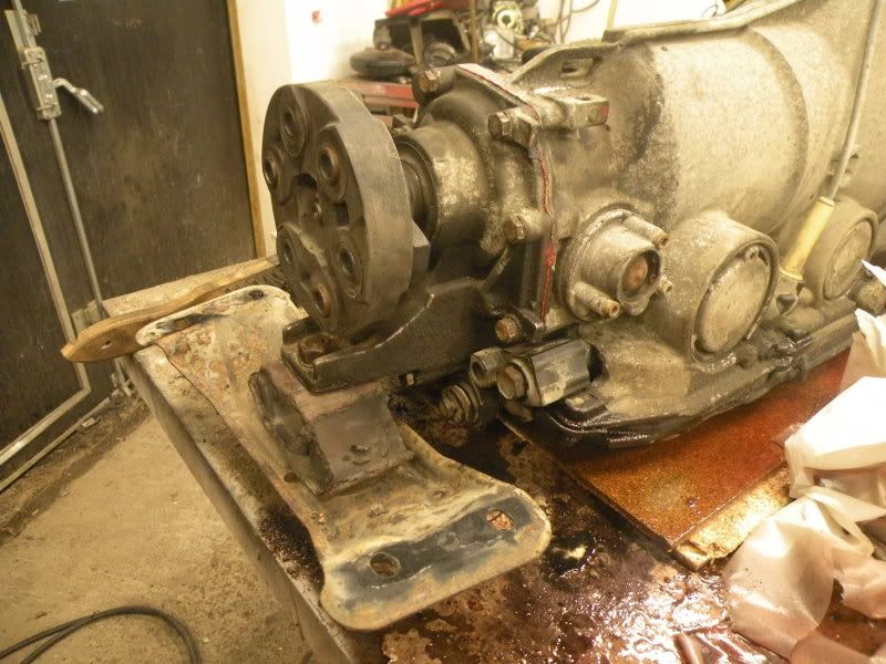

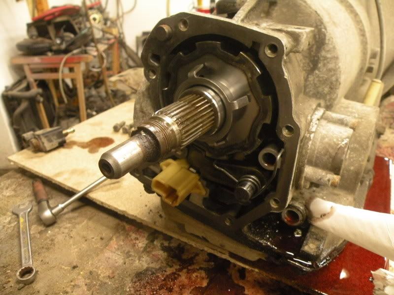

Jag hade elektrisk hastighetsmätare på nya lådan så jag fick byta strut till en med mekanisk.
1.elektrisk drivning till hastighetsmätaren
2.mekanisk drivning till hastighetsmätaren
3.klart

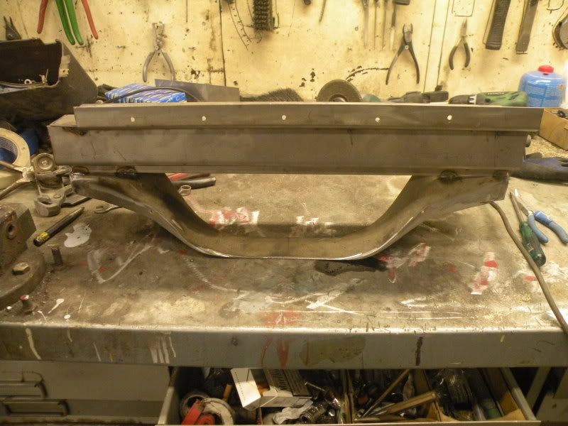

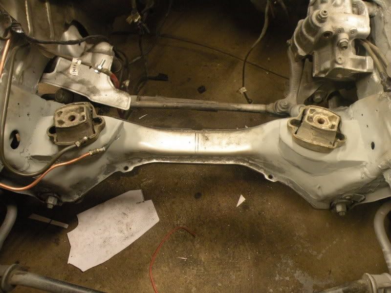

4.jigg till motorfästena(det mesta ska kapas bort)
3.klart
Re: Mercedes 220 fenmerca -61

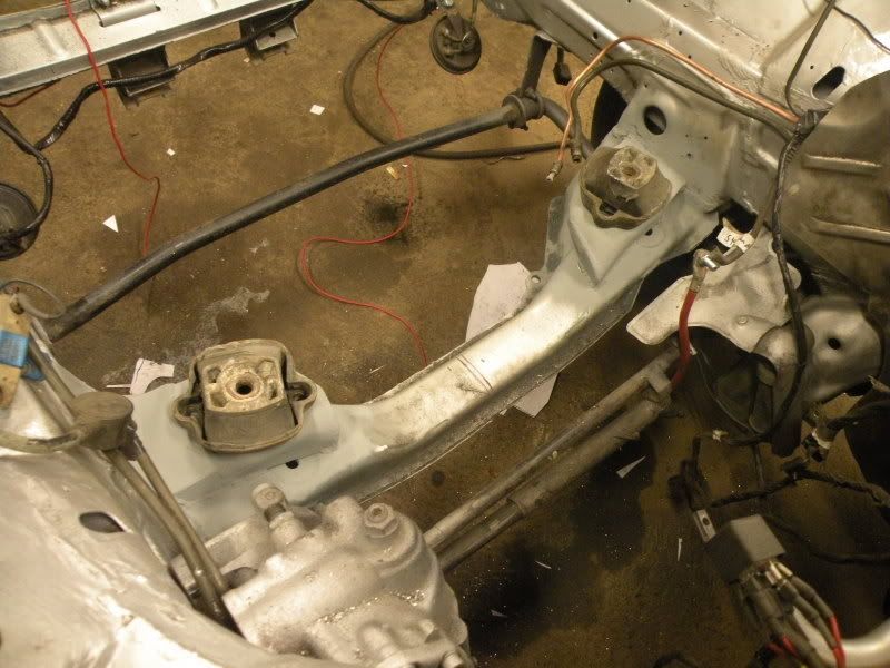

Motorfästen klara.och jag har kvar infästnngen till dom gammla motorkuddarna under om jag vill sätta dit m104 motorn.perfekt.

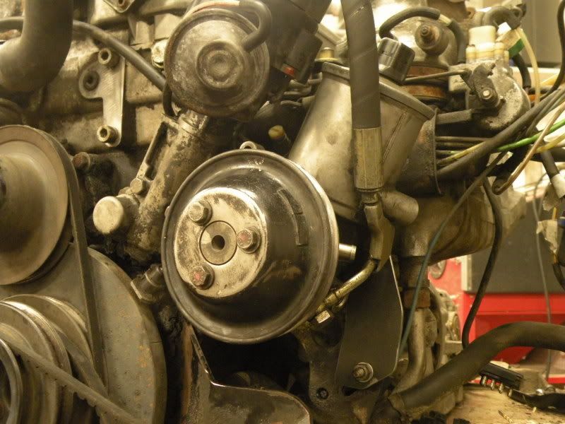

jag vart tvungen att använda servopumpen från m104 motorn eftersom den har uttag till diffen. fick göra nya fästen och svarva ny remskiva eftersom 104 pumpen har multirem och inte min.
4 timmar senare så år servopumpen färdig och monterad till och med originaljustering.tur att man har svarv.

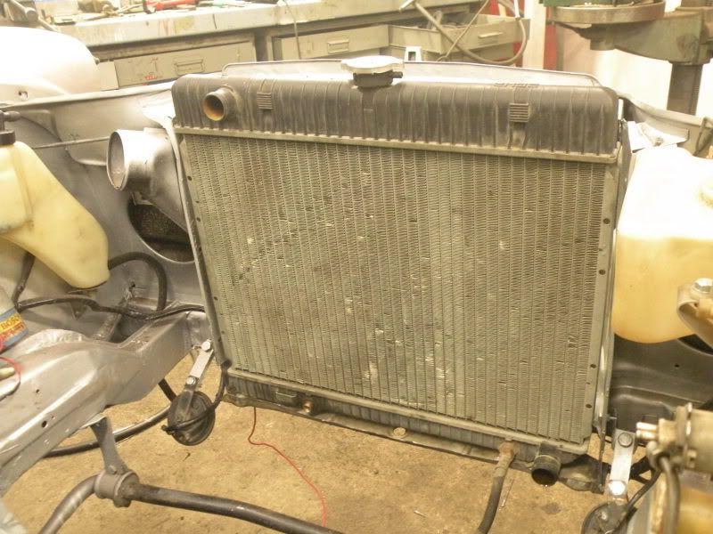

Nu har jag gjort fästen till kylaren ett litet kvar.dock kommer jag inte att kunna använda originalfläkten det saknas 20mm så det får bli elfläkt.
sen har jag fått dit yoken som förövrigt skall dras med 120nm det vart ju den grövre från kupen och den har 12mm bultar istället för 1omm och det kan ju inte skada och sen hade jag även nya hardyskivor från cupen
och har även mont den.
så nu har jag ett litet fäste till kylaren kvar samt lacka alla fästen sen ska jag fixa elen till motorn sen ska motorn i

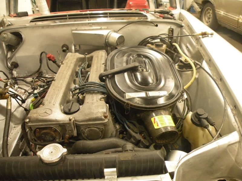

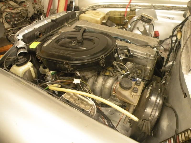

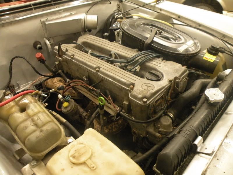

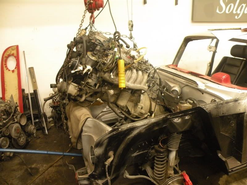

Nu har jag fått ner motorn och det var inte det lättaste, så jag fick kapa ur på begge sidorna av motorrummet både för grenrör och insug men nu sitter den som en smäck
Så nu har jag massor av småsaker som ska fixas.
