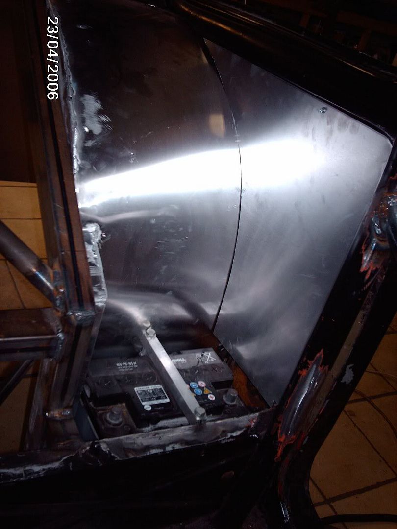

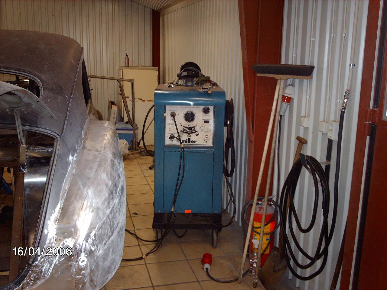

I fredags skulle jag svetsa i mina hjulhus, och jag tycker det är lite knöligt att svetsa 1mm alu.
Jag kan ju säga att det blev inte bättre av att man skulle klättra omkring inne i bilen samtidigt.. dessutom har jag bara pedal att styra tigen med, så jag var tvungen att komma åt den också.
Kort sagt, jag blev inte så nöjd med resultatet :evil:
Men i alla fall, efter att ha släpat lilla tigen frm och tillbaka några ggr mellan bilen och rummet där jag normalt har den och svetsar fick jag i alla fall ihop något skapligt. lite slipjobb bara så....
Kort på lilltigen 8)

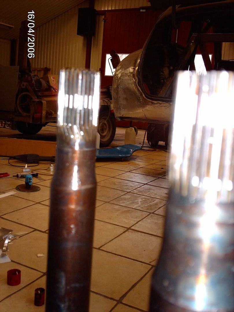

Pillade isär bakaxeln lite grann, och fick en lite tråkig överraskning..
Visst, det var väl ganska bra ork i maskinen i somras, men jag hann ju inte köra så mycket..
Jag har ett par drivaxlar till en 240 med b19 och automat jag kan sätta dit, de bör ju ha levt ett ganska tillbakadraget liv, så de kanske håller ett tag..
(vet inte hur bra det syns på bilden, men vä axeln är ganska bra vriden)
Hur mycket kan man vrida dem innan de går av tro?
Jag som planerar betydligt mer både grepp och effekt :(

Nu sitter ett batteri på plats. kanske inte det viktigaste nu men..

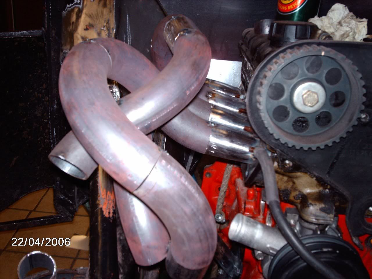

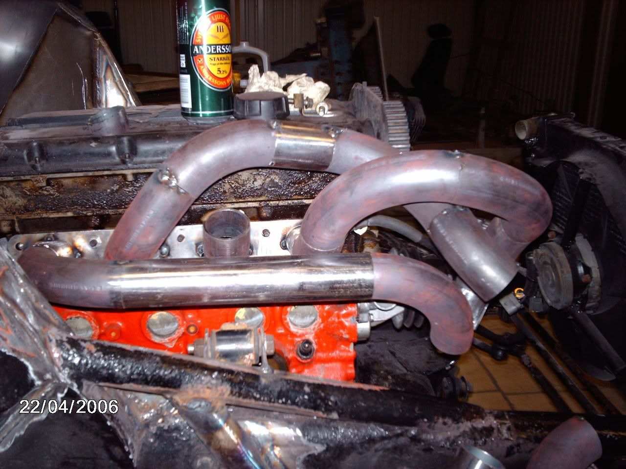

Började lite på grenröret. jag har tyvärr bara fläns till toppen än så länge.
Jag köpte 10 långradie böjar och tänkte att det inte gör så mycket om man får några över.
Ska köpa mer nästa vecka :?
Det är tänkt att det ska bli en kollektor för 1:an och 4:an där de slutar, samt att 2:an ska gå dit där 3:an slutar.
Sedan blir det sekundär-rör fram till turbon.
Primär-rören ser ut att bli 67cm långa, om det inte ändras.

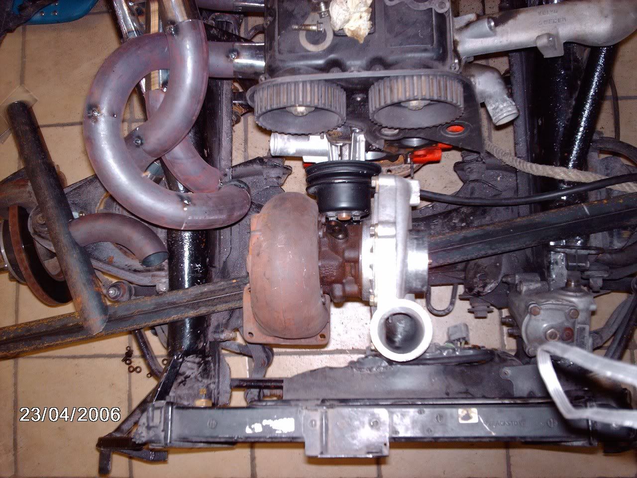

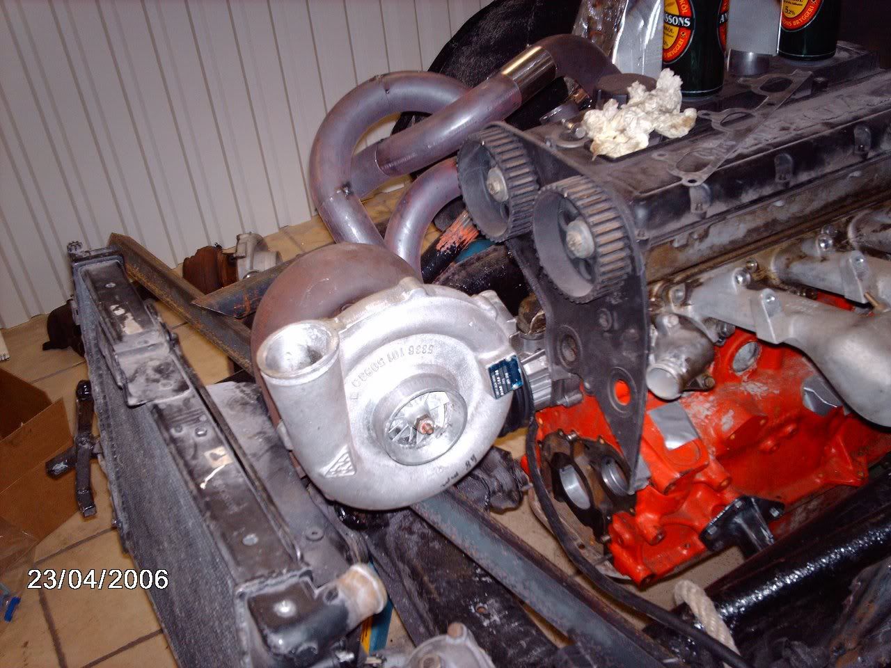

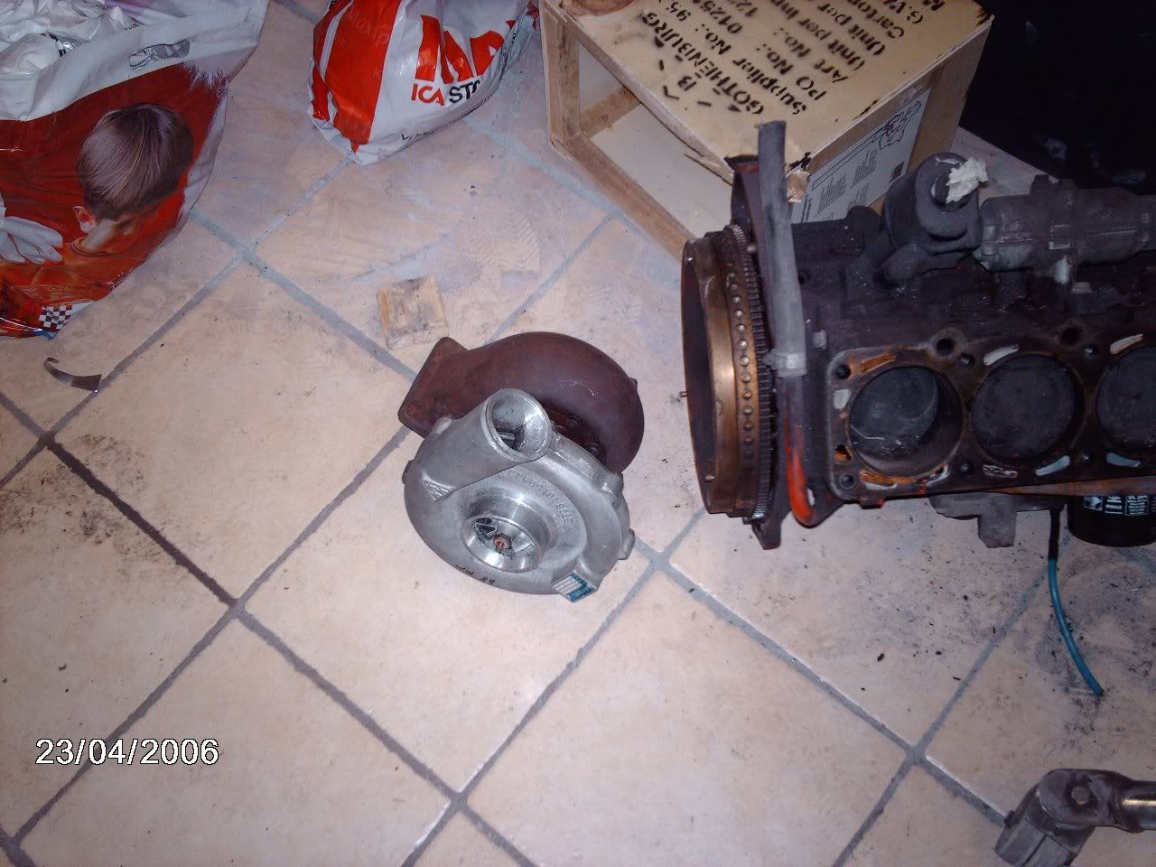

En k33:a.
Ser ju inte så stor ut.
Ser ju ut att vara gott om plats i bilen.
Men när man stoppar i turbon blir det jäkligt trångt..
Syns inte så bra på bilden, men det är ganska trångt vid vattenpumpen :roll:

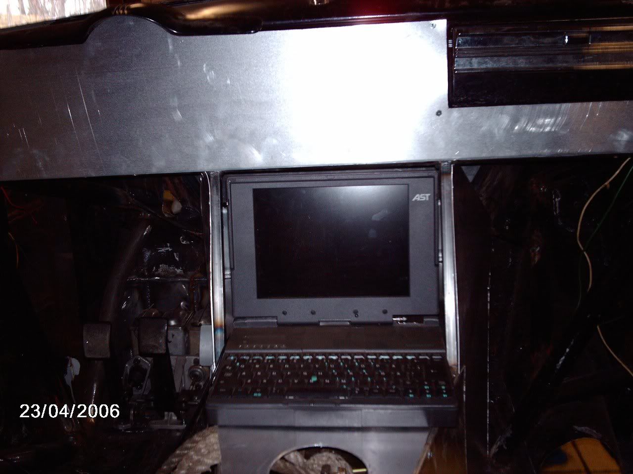

Vem har värst dashlogger då :P

Fräck placering av turbon :lol: Det är ju gott om plats mellan kylare å motor numera... Jag tänkte ha en resväska där i min Pv tillattbörja med. Sedan blir det turbo :twisted: /NXJ
Jo, lite dumt bara att ha så mycket vikt så långt fram, när man har lagt ner så pass mycket jobb med att flytta tillbaka vikten..
Men jag vet inte vart jag skulle göra av klumpen annars :?
Bakom motorn vore ju fint :wink:
Men det blir trångt och antagligen rätt varmt :(
