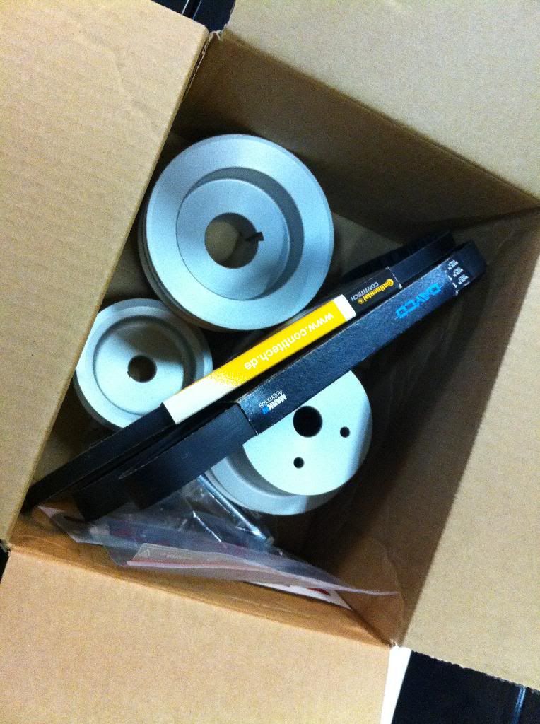

Har beställt Multiremskitt som jag tänkte köra med.

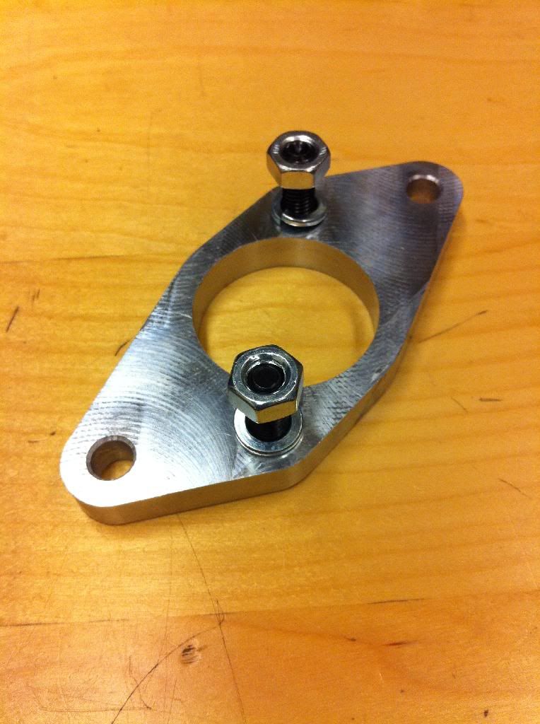

Fick även tag på en stödgördel som jag tänkte sätta på, hade tänkt köra utan men när jag fick tag på en billig så var de like bra att sätta på en tycker jag, så ska svarvas fram distanser mellan ramöverfallen och gördelen.

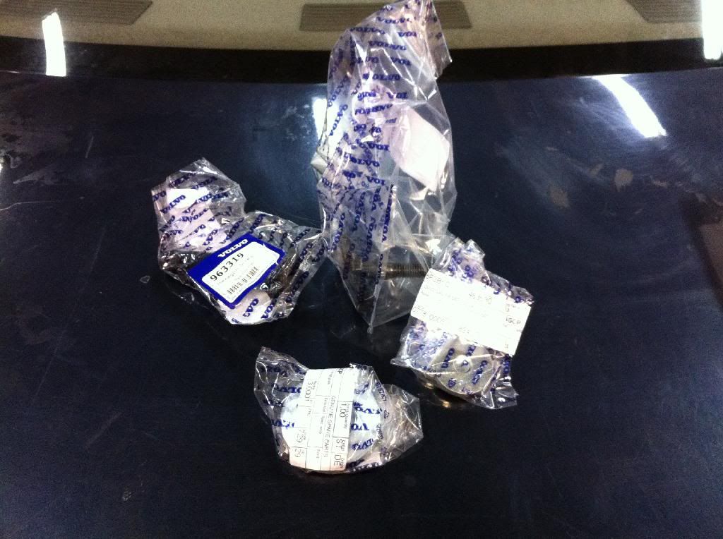

Sen beställde jag nya bultar och brickor till kamdrevet, mellandrevet och remhjulet.

Hade det inte varit bättre med pinnbult eller ändå hellre ARP pinnbult?
Då kunde du ju dra överfallen till rätt moment och sedan "bricka" upp till gördeln och muttra den.
Borde bli starkare då överfallen för egna muttrar/eget moment.

Förstår hur du tänker, men tror dock inte de blir någon skillnad.. Jag kommer mäta alla brickar var för sig, då blockets deckplan har olika måtta till överfallen, så de kommer bli samma tryck ner över ramlageröverfallen i vilket fall

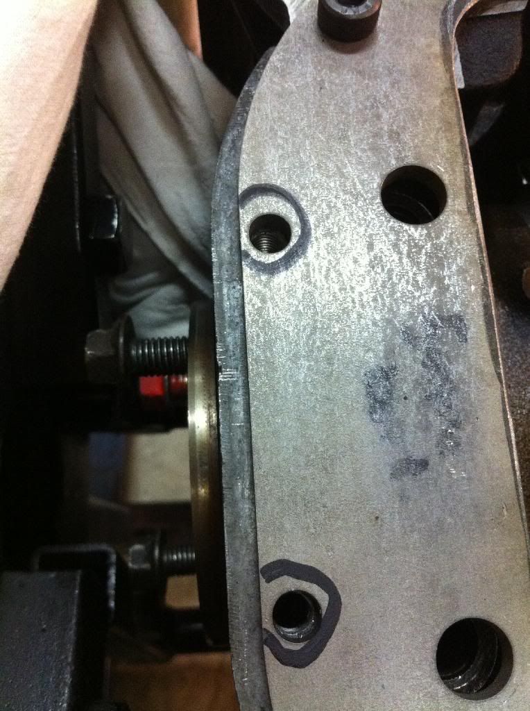

Tja!

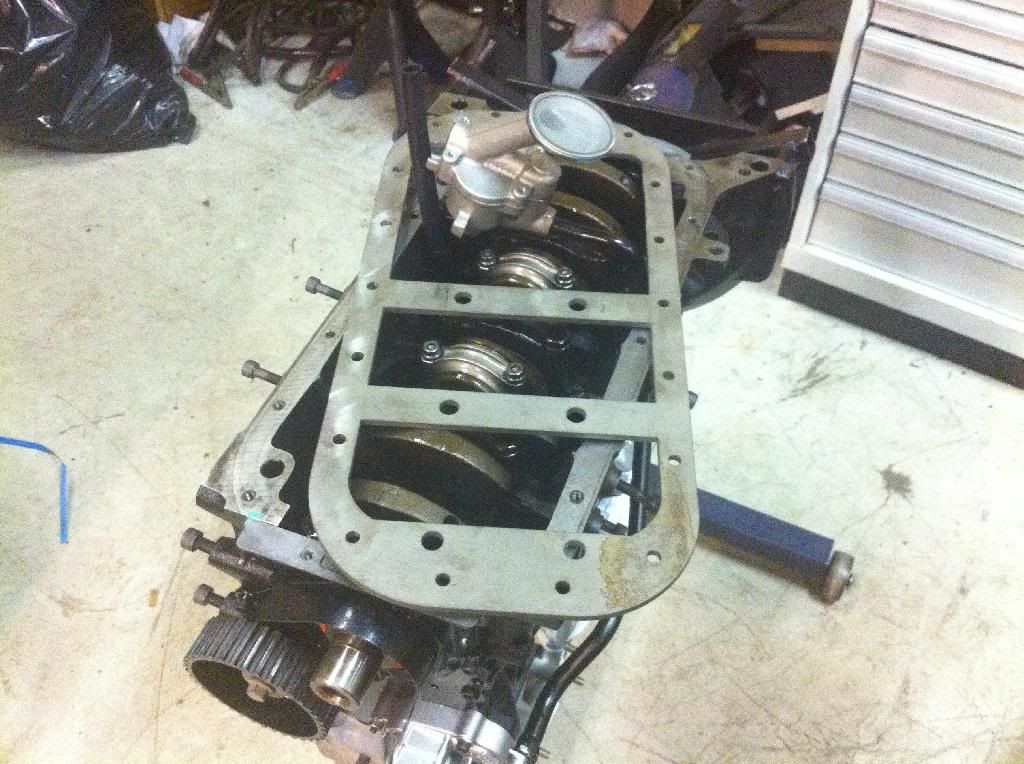

Här står de stilla pga att jag uppmärkte fel när jag höll på med stödgördelen.
Som ni ser på bilden så är den "yttre" kanten förskjuten i sidled ca 5,5mm.. Detta gör att de är väldigt lite material till skruvarna i ytterkant.
Men en ny är på G! I rätt material också då denna va i rostfritt och har sätt att de inte är så bra..

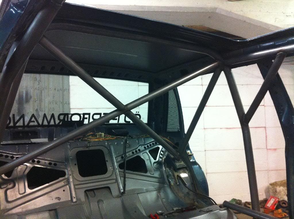

Burbygget har stått stilla i nästan 2 månader, men nu i veckan har vi fått tid igen och snart är allt klart! Planeras vara klart på lördag!
Bild på korset bak
Blir sjukt jävla bra, riktigt duktiga killar jag får hjälp av!

Bild på korset bak
