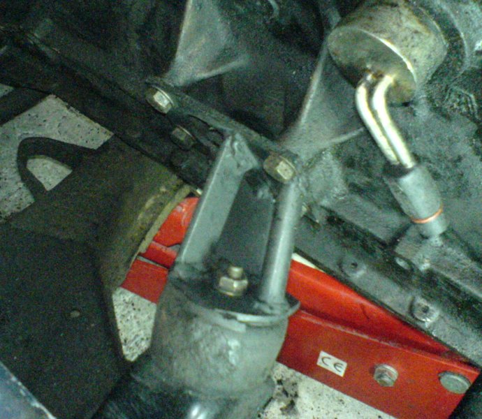

Höger motorfäste

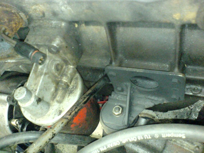

Vänster motorfäste

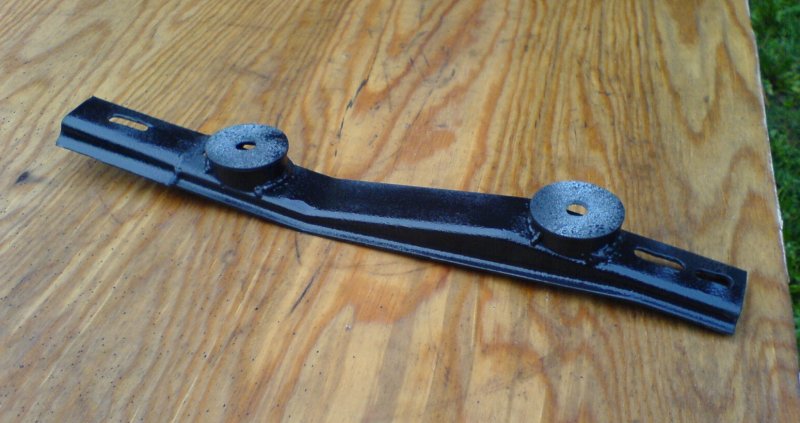

Modifierad växellådsbalk
