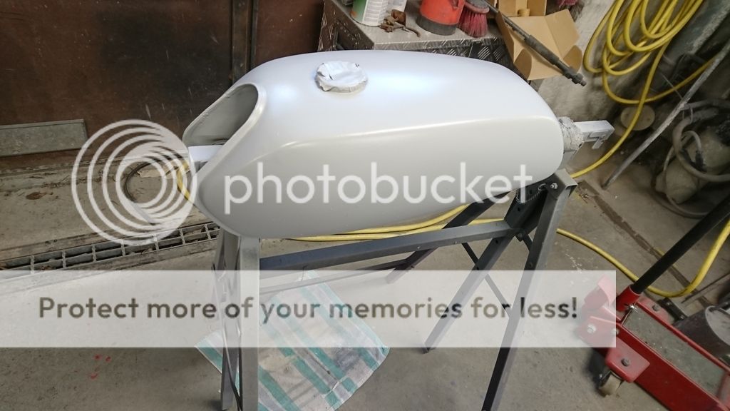

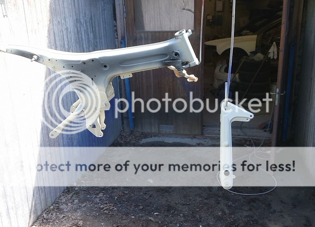

Hyresvärden hade vänligheten att blästra den fula ankstjärten som börjat få bruna fläckar.
Själv har jag slipat och spacklat lite...
...och lagt epoxigrund.

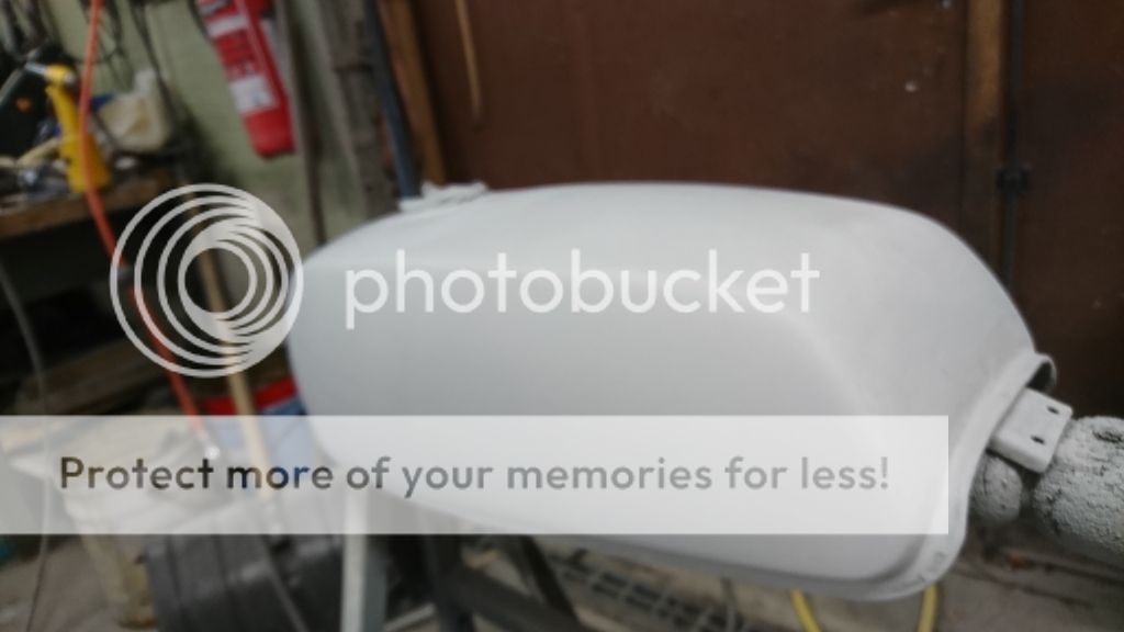

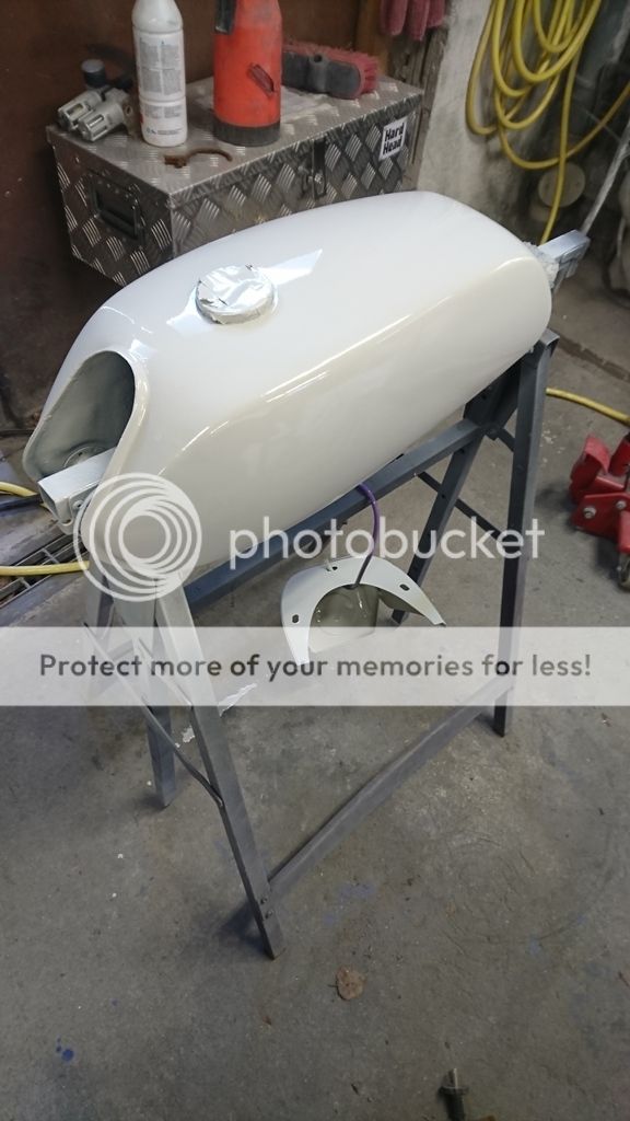

Köpte en kedja idag.
5-6 lager slipgrund senare... Tänkte att jag skulle bryta slipgrunden med någon färg, men jag blev för snål, så jag la på några extra varv istället.
Nu ska grejorna få härda så får jag försöka slipa i slutet av helgen. Sedan blir dom blå...

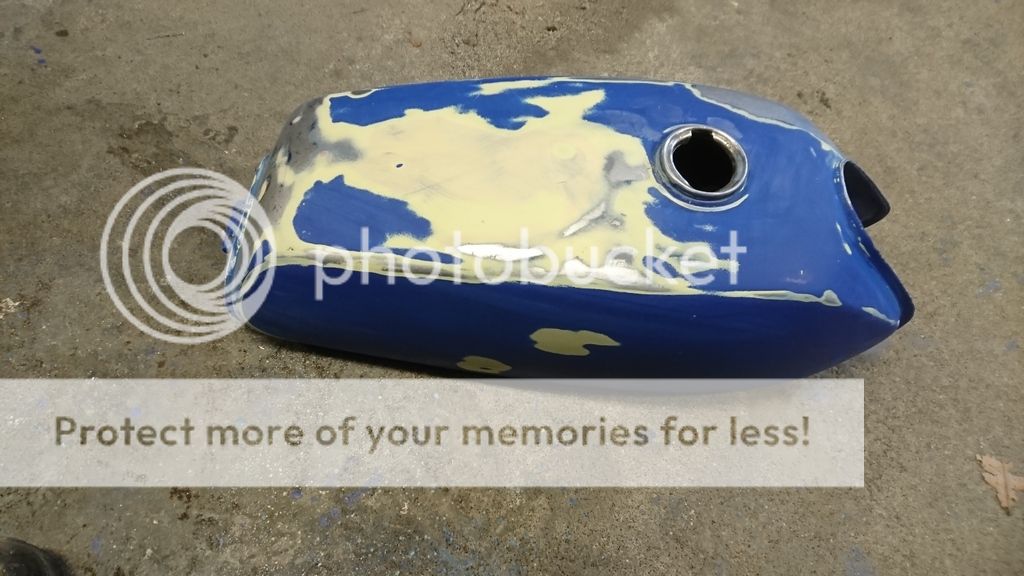

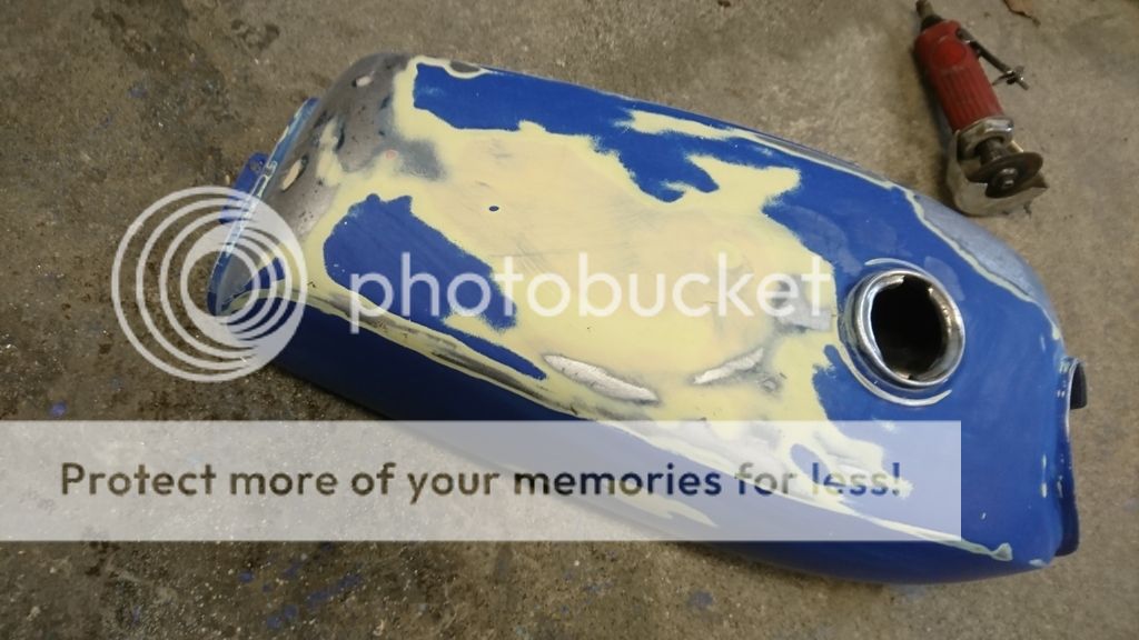

L D!
Du skulle bara veta hur mycket grundfärg jag nu slipat bort. :))

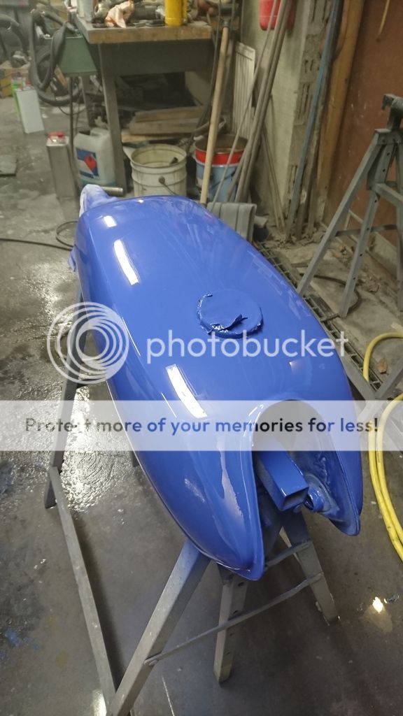

Drog på ett varv plastprimer innan jag åkte hem ikväll. Måste försöka få på färg i dagarna för det är en massa annat som ligger på nu.
Per Ohlsson
Inlägg: 704
Re: Yamaha FS1
Inlägg av Per Ohlsson »
Som alltid är färgen Porsche Maritimblå 38B...

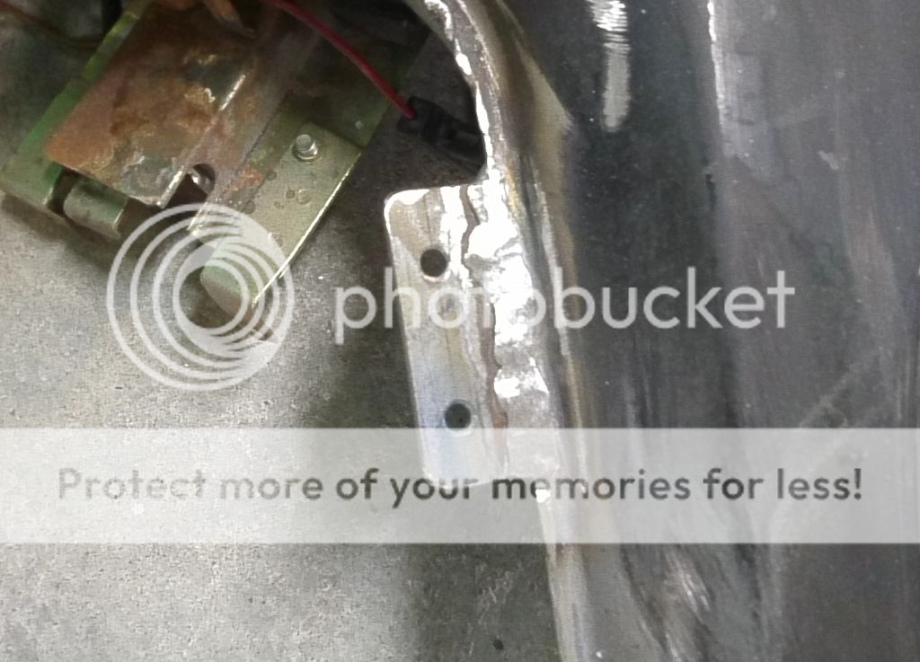

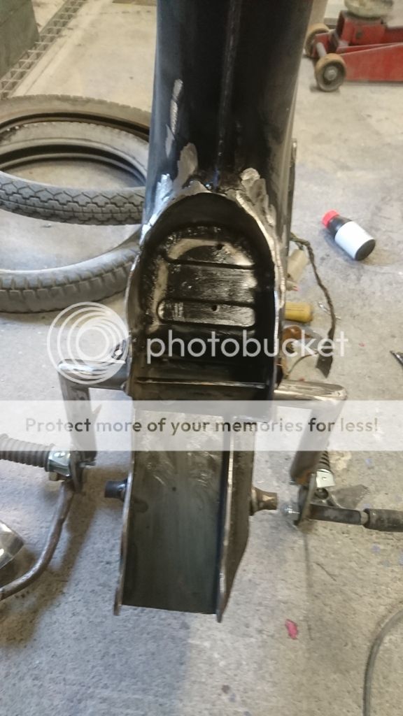

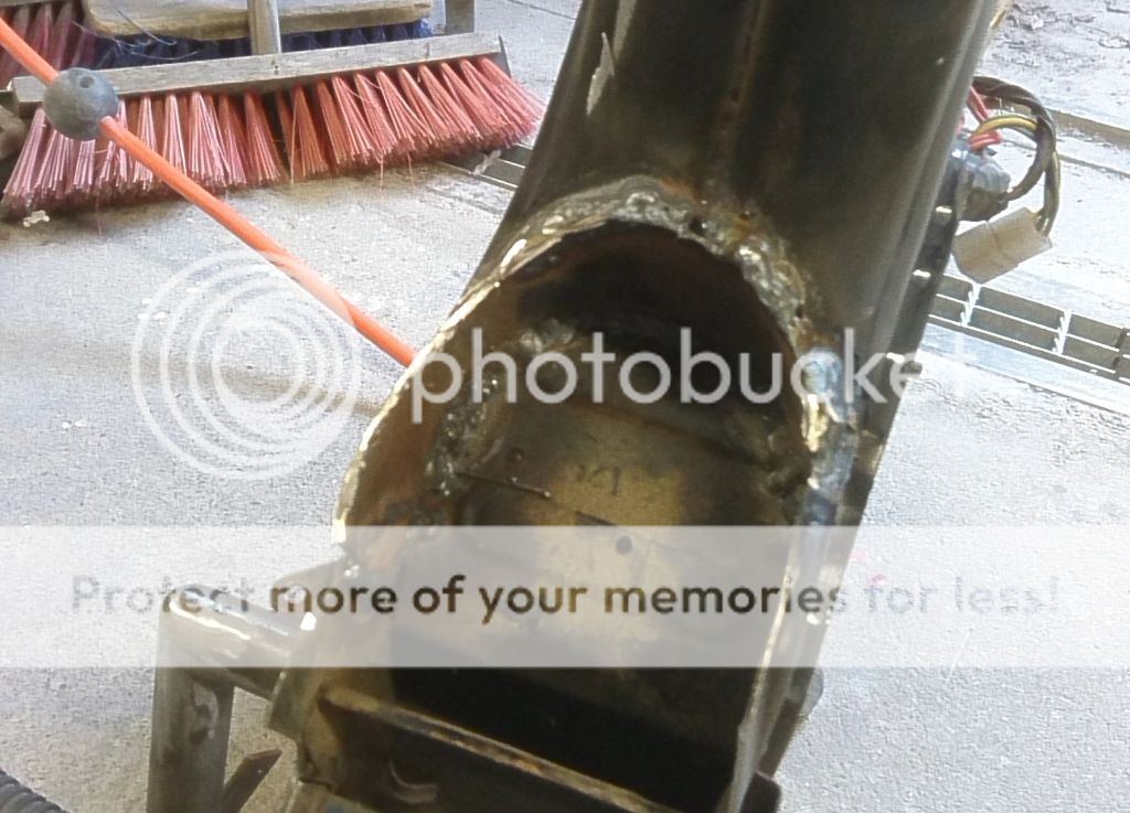

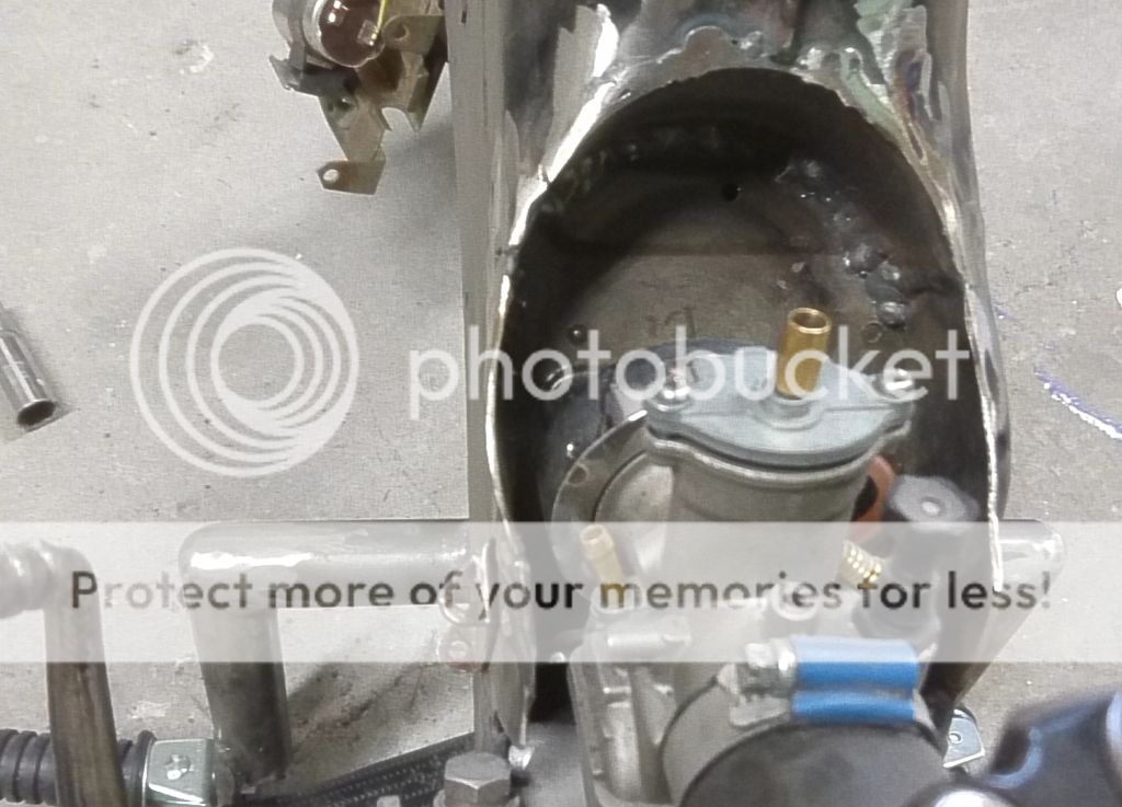

Har lagt i en liten plåtbit som ska funka som en liten förstärkning av ramen, samt skapa lite mer utrymme runt förgasaren.
Sedan har jag tillverkat ett fäste för tändspolen. Hyresvärden har blästrat svingen så nu ska här målas. Hoppas bara på uppehåll så det går att hålla till ute.
