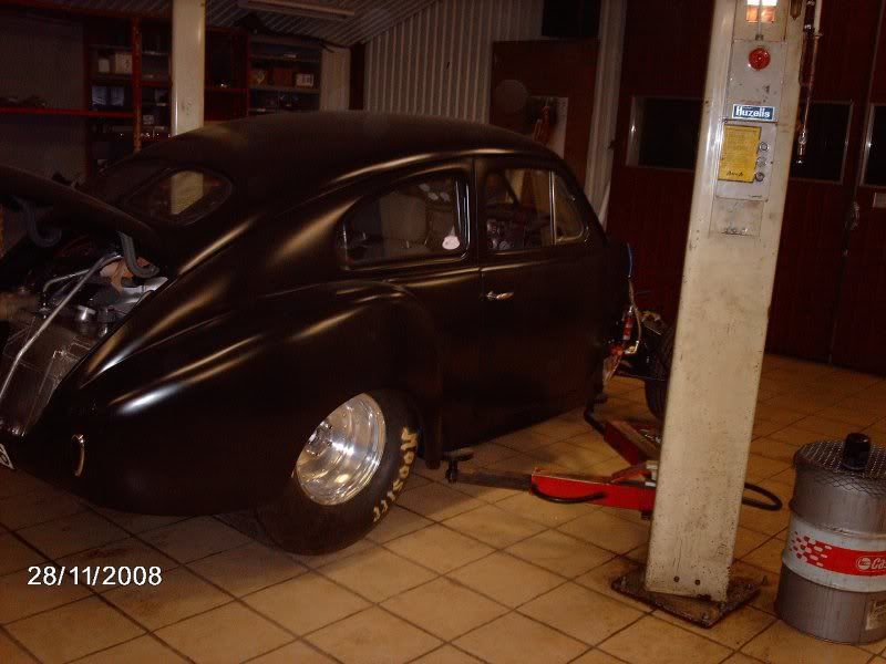

Lite aktuell status:

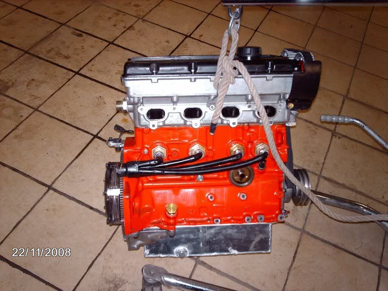

Lådan på, lyften redo:
Får se om den kommer i imorgon, har lite annat än bilen att styra med också.

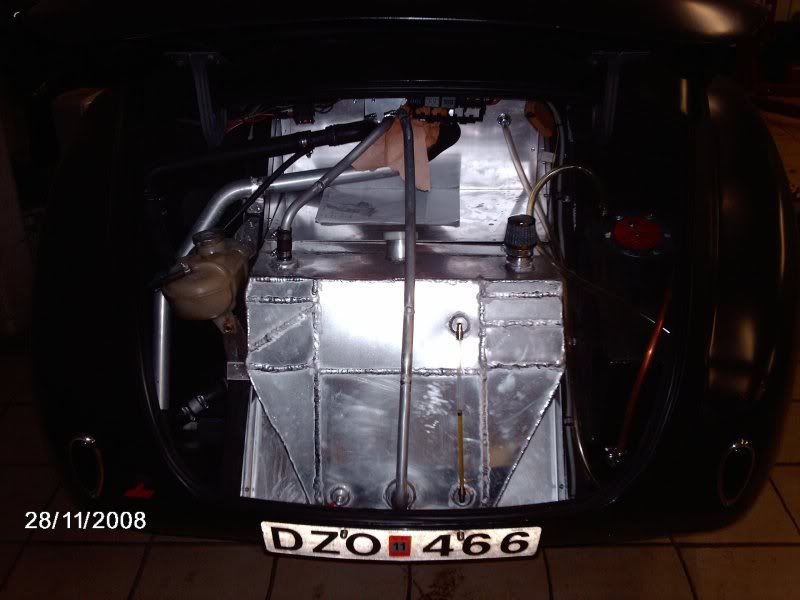

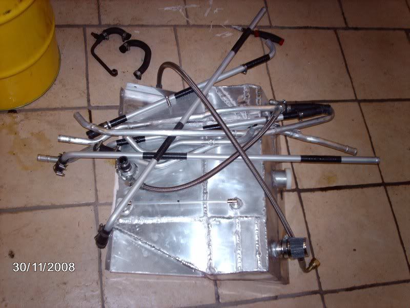

När jag har baxat fram lilen till lyften ska rör och oljetank bort först.
Nu har den till slut hittat upp på lyften igen.
Hopp, nu ska grejerna ut.
Känns lite trist, har varit en del jobb och pengar bakom.

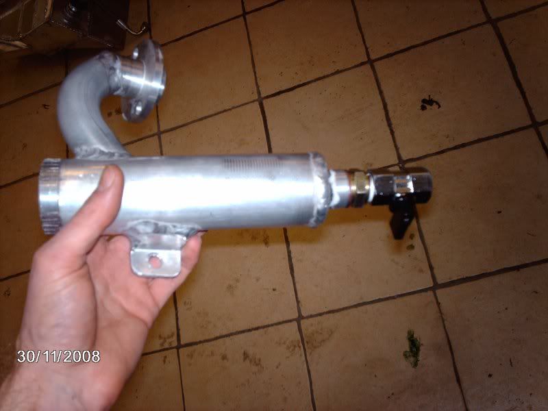

Precis, det skulle ut för att det inte blir någon torrsump nu.

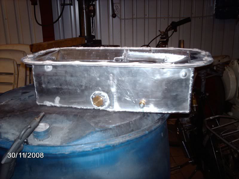

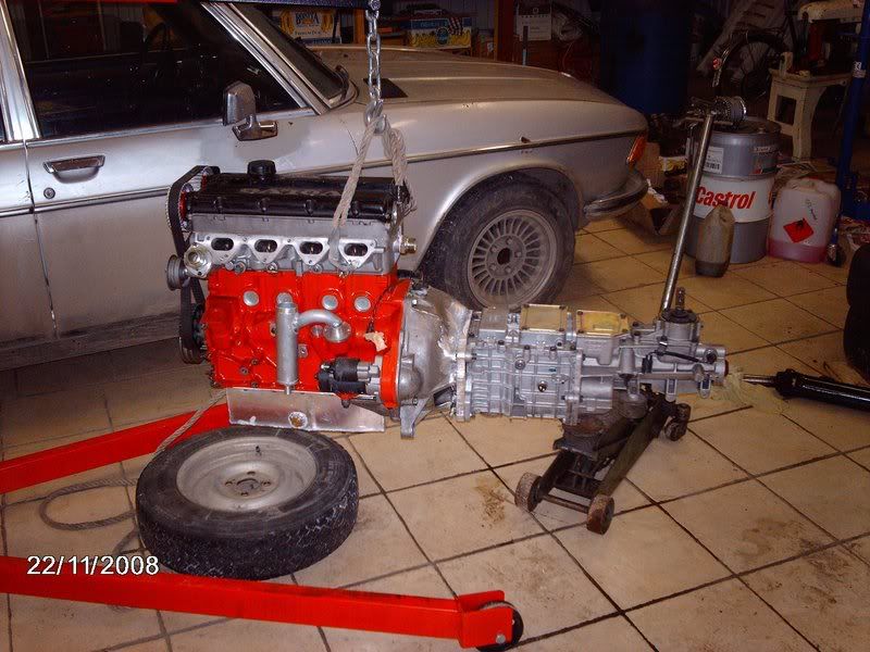

Så här ser det ut.
Förstås glömde jag oljetempsensorn :doh:
Det var bara ur med tråget igen och montera.

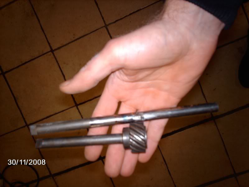

Var och letade upp ett gammalt "specialverktyg"
Oljetryck ordnat :thumbright:

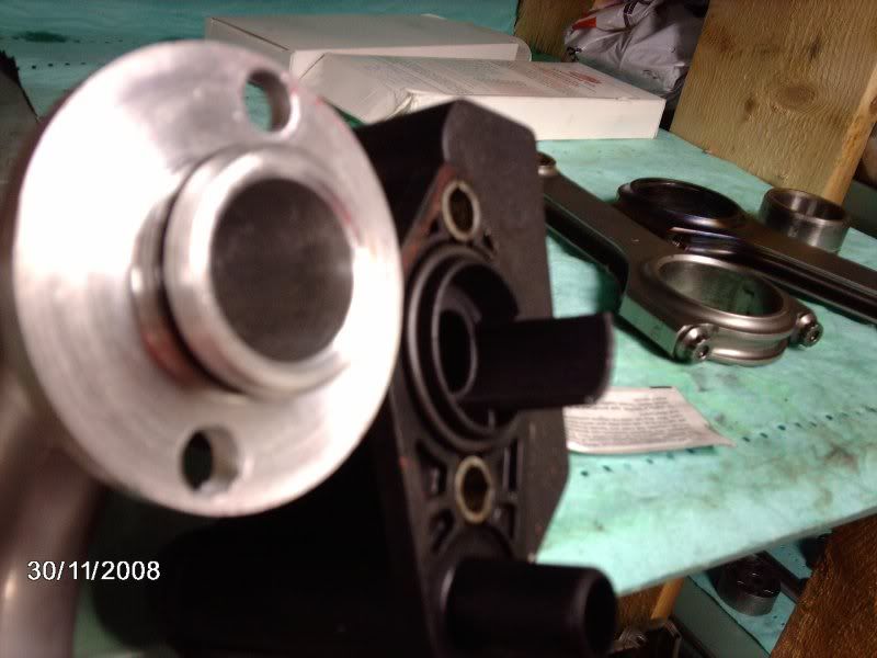

En sak som kanske kan ha betydelse nu?
Min vevhusvent mot org.
Orginalet har som synes en tapp ner åt oljepumpsdrevet till.
Det syns inga spår att det skulle ha gått emot drevet, frågan är om det behövs?
En liten ändring på vevhusburken, en kran nertill.
Nu kan jag välja om jag vill leda tillbaka oljan till tråget, eller tappa ur.

Jag svetsade dit ett rör 26mm ner som trycker ner olje pumpsdrevet !!
