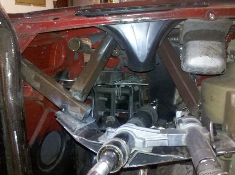

Inlägg av * * * NXJ * * * »
Nu är iallafall rattstångsfästet på plats :D .
Det ska bara helsvetsas men det sparar jag till hon strippas på pedalställ,rattstång,motor och bromsservo. Det är mycket pussel när man ska göra grejorna som de faktiskt ska vara när det är klart... mycket enklare när man bara hänger,pallar,najjar,tejpar,grovpunktar grejorna som dom ungefär ska sitta :roll: (pallbocksracer=enkelt :| )
Fästet är även support till pedalstället och värmepaketet och det är stadigt så man ska slippa svajiga pedaler och ratt. Säkerhetsanordningen på rattstången är oxå kvar vilket kan vara bra....(hoppas dock att det aldrig behöver användas)
På bilden syns oxå nya defrosterventilen monterad. Ca dubbla storleken jämfört med PVorginal vilket inte kan vara fel :wink: . Kommer från 240 precis som rattstång och värmepaketet :!:

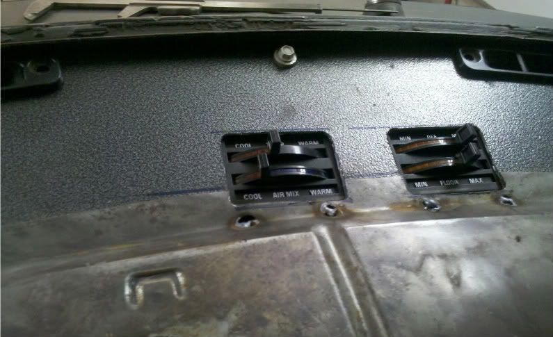

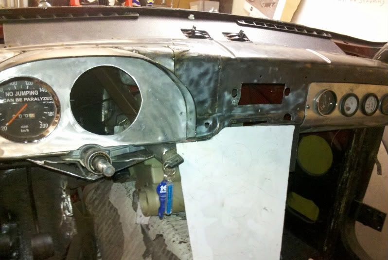

Det fanns lite tid, vilja och motivation idag oxå :hihi:
Ha pillat vidare på instrumentbrädan.
Ska använda 240is "vackra" värmereglage men valde en annan placering/montering är normalt. Lite annorlunda kan vara kul och så tar reglaget inte utrymme där man kan ha mer raciga prylar.
Så här ser brädan ut med lite mätare i. I stora hålet ska lilla Bild sitta. Funderar på att montera en tidsenlig radio (=gammal radio) i radiohålet. På bilden nedan syns oxå nya defrosterventilerna monterade i brädan. Det blir mittkonsoll ungefär som vita pappskivan.
:arrow: /NXJ

Alltid kul med egen stil,varför ska det va som alla andra,vad kommer hastighetsmätarn från för nånting?
* * * NXJ * * *
Inlägg: 2436
Re: *NXJ* >PV Taksänkt,HX40 mm< >BusJapanHoj<
silversurfaren skrev:Alltid kul med egen stil,varför ska det va som alla andra,vad kommer hastighetsmätarn från för nånting?
Tack SilverSurfarn :D Hastighetsmätaren är en förminskad och moddad Volvo240 med ett mätarhus från en Ford Cortina :wink:

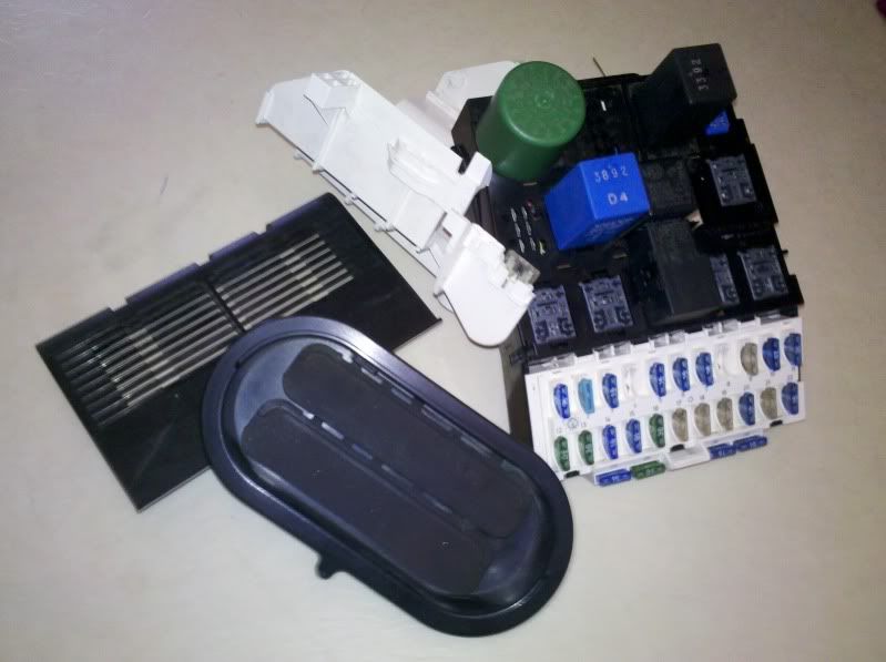

Idag är det kallt (för att vara sörmland.... :hihi: ) -9.
Jag och dottern på 14månader var en sväng till skroten idag och handlade lite. Det blev en elcentral 940 och luftutsläppsventiler oxå 940. Elcentralen ska bara användas som "dummie" för att hitta nåt lämpligt ställe att montera den på och göra fästen å sånt. Kommer sedan att ta elsystemet från min donatorbil och flytta över till PV:n.
Kan rekommendera Cillit Bang för tvättning/avfettning. Jag bara duschade på och lät det verka ett tag och sen spolade av med vatten :D
