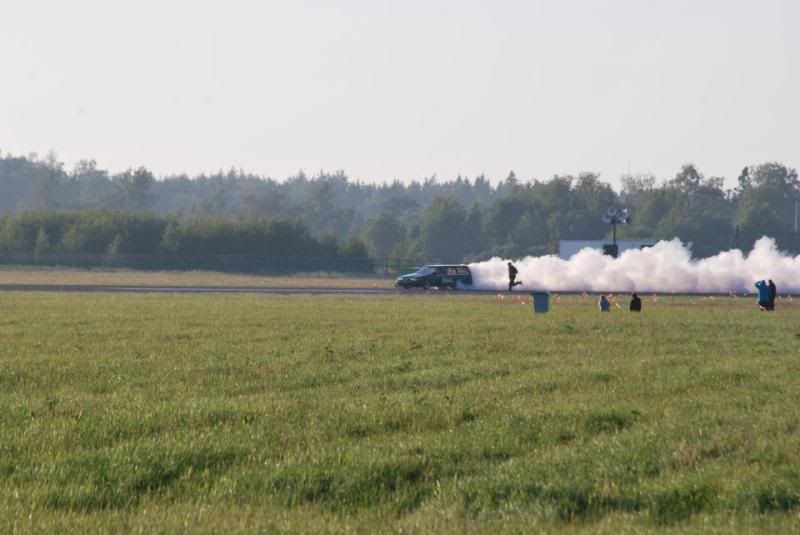

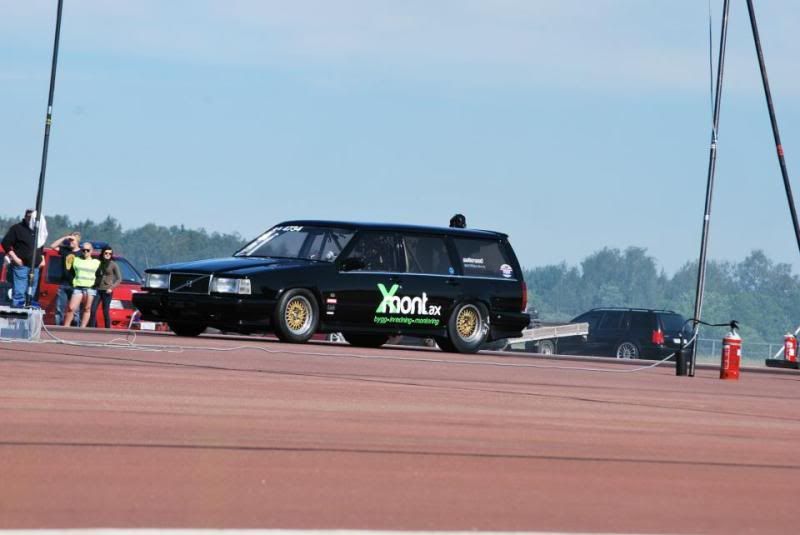

Har kört lite smått me bilen hittills iår, prövat en runda på kjula mellan allt regn å sen körde vi Åländska mästerskapen i Dragrace här hemma på fältet, där jag plockade en förstaplats i 4to6 klassen :thumbright: Halt så in i helvete, backade ner laddet till 1.5bar å ändå spann den trean ut.. Men en frän sak är att den gör 240km/h i slutfart på 1,5bars ladd :wink: Bästa repan blev en sölig 9.69 på kvartingen, så jag fick bjuda på lite härliga burnisar istället för att roa publiken :)
En ny mycket bra sponsor föresten är http://www.xmont.ax/ som bjöd på nya bakdäck till hemmaeventet, man tackar!
http://www.youtube.com/watch?v=CgsH6ivsBf4

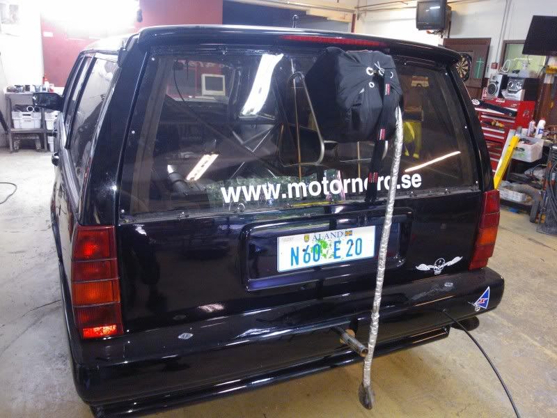

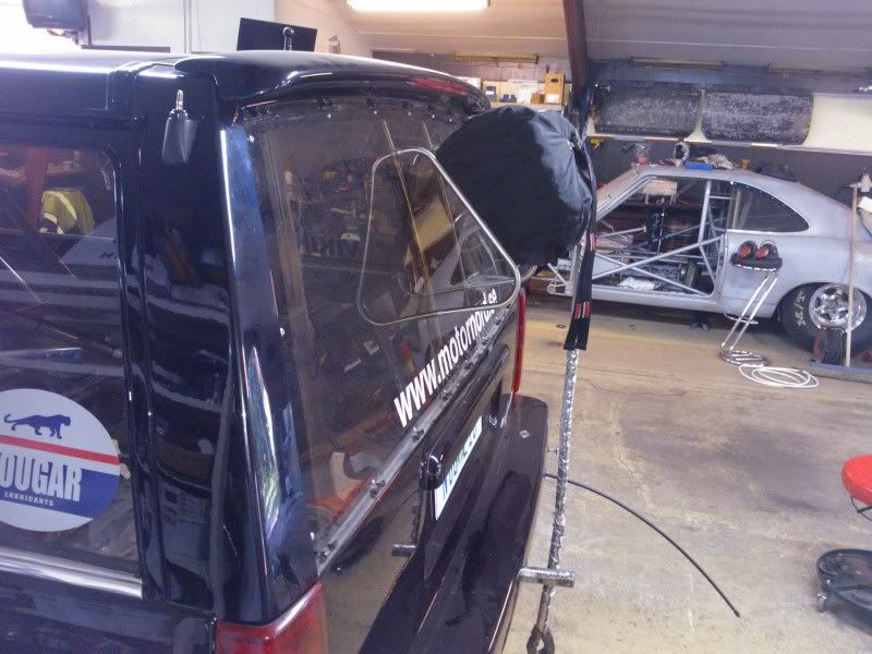

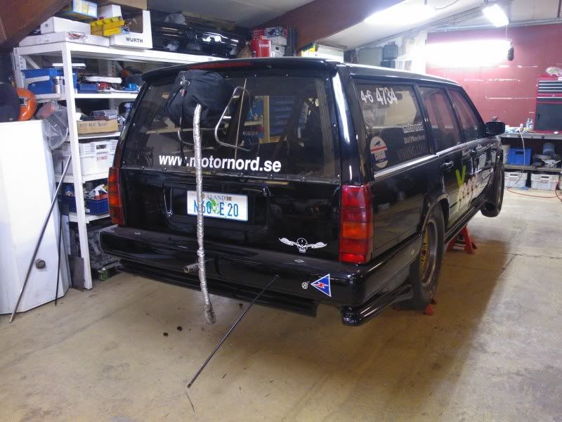

Jag har även haft stora problem med att få ut bromsskärmen efter avslutad repa de det blir något konstigt vaccum bakom bilen i högre hastigheter som gör att pilotskärmen vägrar komma ut. I filmen på tuben ovan syns fenomenet, i ca 240km/h som det går där kommer den ändå ut relativt bra, men i 260+ som de går i slutfart på fullpreppat är den helt omöjlig på att komma ut.

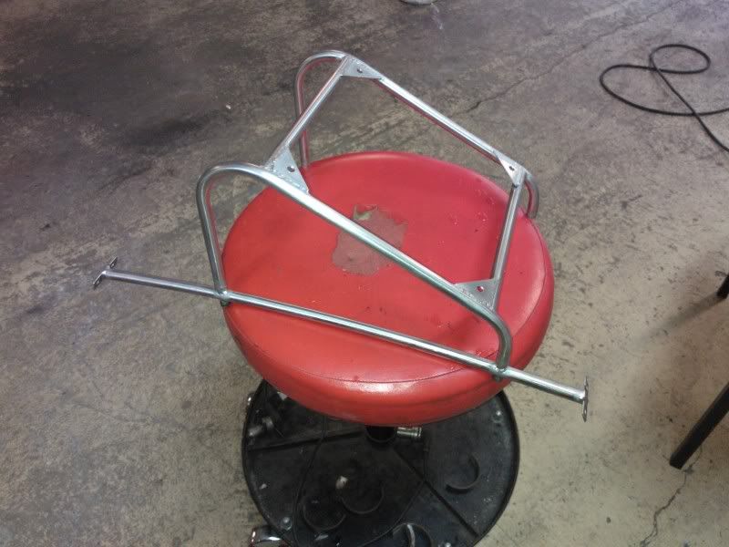

Denhär lösningen tänker jag pröva nu för att råda bot på problemet
Badstegen:
Hann skruva dit ena "staget" innan jag kom på att jag skulle knäppa ett kort :doh:
På plats på bilen
